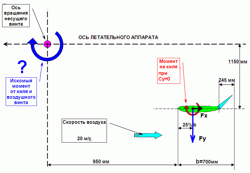

Такая задача решается очень просто. Но если крыло обдувает винт, причём в непосредственной близости, то каждое сечение(крыла) в струе, будет работать при своей скорости и своём угле атаки.

mold.gennadij сказал(а):
Такая задача решается очень просто. Но если крыло обдувает винт, причём в непосредственной близости, то каждое сечение(крыла) в струе, будет работать при своей скорости и своём угле атаке.
Я уже посчитал среднеквадратичную скорость на всей площади стабилизатора. Получился коэффициент увеличения скорости равный 1,69 от скорости в плоскости винта.
Сейчас посчитаю.
Спасибо.
Я не уверен, что такой подход к решению этой задачи верен. Кроме различных скоростей и углов по сечениям,я думаю будет ещё и изменение скорости и угла в зависимости от времени с частотой равной частоте вращения винта делёной на количество лопастей (винта), если лопасти расположены равномерно.
И у меня куча неуверенностей, но это уже следующая головная боль.
Для этого я посчитаю при допущении, что струя воздуха равномерная по всему поперечному сечению.
Затем определюсь с размерами модели. После чего изготовлю фрагмент конструкции из киля и воздушного винта в масштабе 1 : 3. Опять посчитаю, но уже модель. Потом проведу натурные измерения и определюсь с коэффициентом пересчета.
Пока такой план.
А в настоящее время считаю момент для противодействия реактивному моменту и хочу посчитать до какой высоты можно будет это все использовать.
И от скорости полета, а она,как я понимаю, меняется гораздо в более широком диапазоне, нежели чем на самолете. Когда программируешь, каждую переменную необходимо инициализировать, здесь я Вас, Анатолий, понимаю. Отношение к методической литературе, совсем не то, что при прочтении учебников. Помню взять нужно было аэродинамические характеристики профиля (у Кравца). Оказалось, что ряд характеристик получен на удлинении 5, а другой на удлинении 4, а вот пересчитаны ли они на удлинение 5 четко не написано. Учебник и РДК несопоставимые вещи. Модель в жизни по-моему сбалансировать проще, чем в компьютере.
Но с Вашей задачей, ИМХО, надо поступать иначе. Вы хотите разобраться в деталях, и это похвально, но, ИМХО, в Вашей задаче это ловля блох в квадрате. И основная проблема у Вас будет не в точности ЦД оперения. Вы говорите у Вас на несущем винте много от чего зависит момент. Стабилизирующий момент от оперения будет на порядок менее предсказуем (в Вашей практической задаче и не от ЦД). Просчитать Вы можете только эффективность оперения, т.е. чтобы выполнить его с запасом, а саму балансировку без гироскопов, ИМХО, не выполнить.

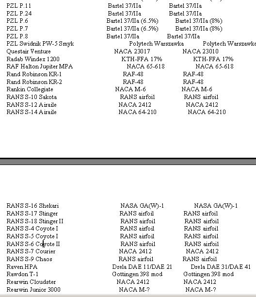

Короче, спрошу простым русским языком:-"Мужики, а  кто знает  профиль крыла самолета RANS S-6ES"?))))
Возможно для кого то это глупый вопрос, но все же просвятите меня. Шипко не пинайте, возможно здесь уже говорили об этом, но видимо я  был невнимателен читая эту  тему

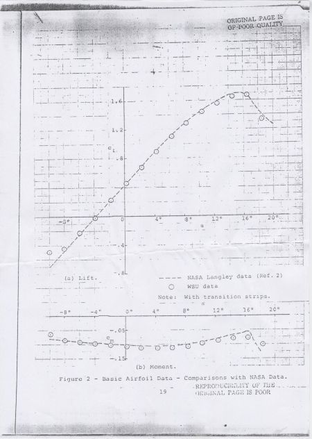

Смелое заявление! ;D GA(W)-1 который обеспечивает Су=3 без предкрылков(практически)-тоже довоенная разработка?
Сейчас я "нашёл" (для себя) профиль FX 63-137, который имеет Су=1,72 при Re=350000 и очень плавный характер срыва. Ламинарный, но и при турбулентном обтекании, Су практически тот же, только Сх несколько возрастает. К заметно выше,чем у P-IIIA,при тех же Re.
Разработан Вортманном для мускулолёта.Исследован в аэродинамических трубах. И явно не в 40-х гг.
