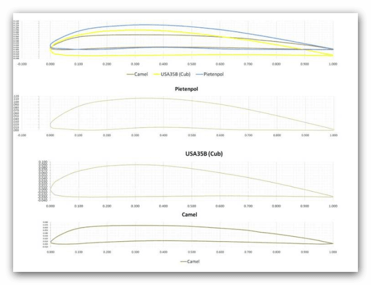

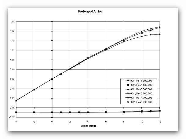

Кто хочет можеть ползовать оригинальны профиль Pietenpol-a, а именно FC-10.
    68,2 КБ · Просмотры: 219
