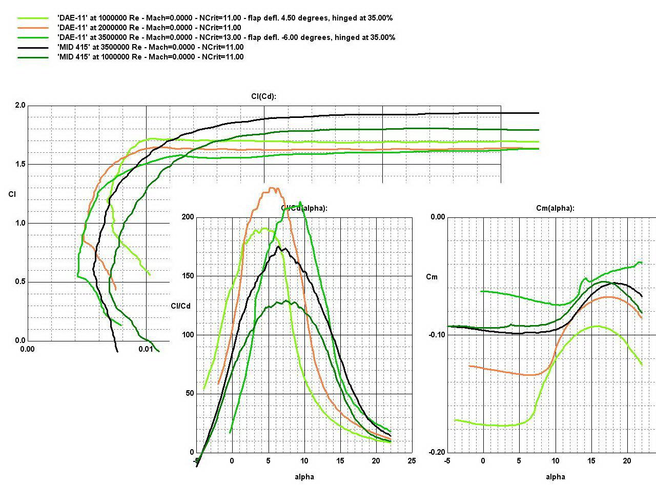

MID 415 очень впечатлил. Прекрасный выбор для крыла без закрылка. Никакой Р-3 рядом не лежит. Хотя, если немного извратиться, можно и его переплюнуть. Ну, отчасти. По соотношению Су / Сх на высоких Су:
    221,5 КБ · Просмотры: 207

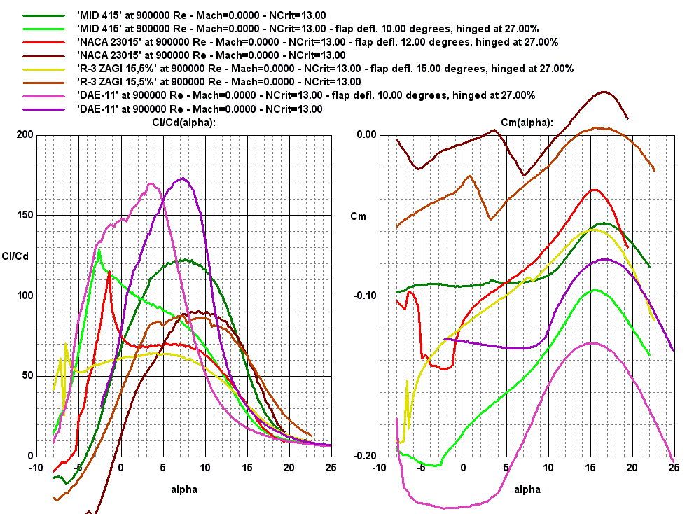

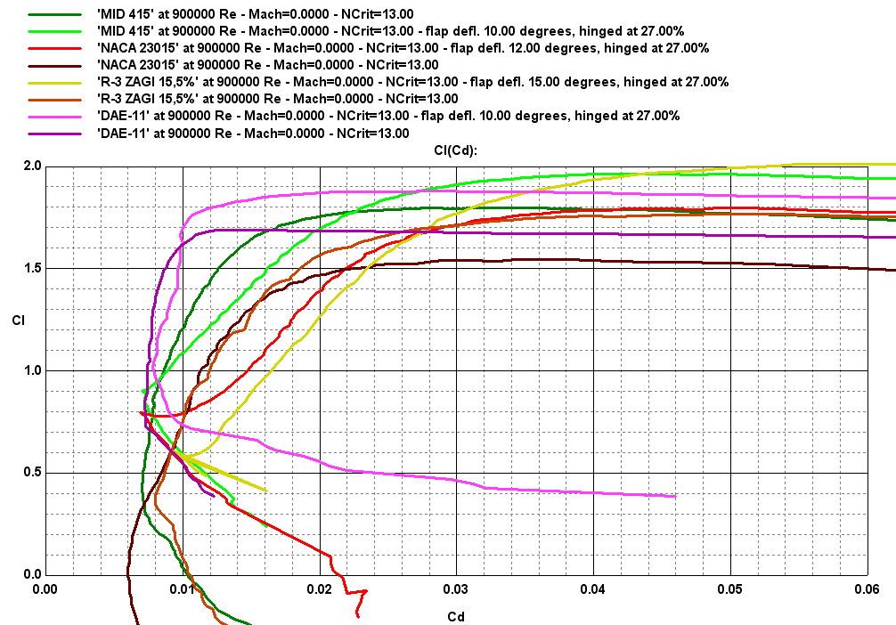

А вот что удается выжать из этого профиля на самых маленьких скоростях. Re 900.000 это для хорды 1,3м - 38кмч, для хорды 1м - 48кмч, для хорды 0,85м - 57кмч.
Видим: закрылок если и дает выигрыш над чистым профилем, то только на самых-самых высоких Су. До скорости выравнивания его выпускать - качество портить. То есть, на любых скростях, кроме самых низких, закрылок это просто воздушный тормоз и ничего более. А для продвинутых (Drela DAE и MID) при этом Cm выскакивает на такие значения, что призадумаешься - а оно вообще надо? Если мы и без закрылка имеем Су 1,6..1,7 ?. Для NACA23015  можно рекомендовать положение петли закрылка 17%, потому что закрылок на 27% не дает вообще никакого прироста Су, но здорово увеличивает Сх.
    170 КБ · Просмотры: 173
    212,9 КБ · Просмотры: 179
Саш, что-то мысли твои непонятны (думаю, на самом деле, и тебе самому) - и вид и форма подачи материала заставляют предположить об игре с недавно освоенной программой.
Уж извини.
Палыч, вы не так далеки от истины 🙂 Я конечно программу освоил уже давным-давно, но кто мне запретит в нее еще поиграться? И показать, что выходит, всем нашим товарищам по увлечению, которым недосуг осваивать?
А вообще, уже неплохо бы подвести черту под этой увлекательнейшей веткой, которой скоро - пять лет. Типа, самые-самые лучшие и рекомендованные профили вот они.
Р-III 15,5% для предельно медленного полета (самый высокий Су-max)
Drela DAE-11 для медленных планеров (лучшее качество на высоких Су)
NACA23015 и MID415 - для универсального самолета без закрылков. Первый традиционнее, второй лучше 🙂
Для крейсерского самолета - модифицировать MID415 или DAE-51, уменьшив вогнутость до 2,5%. Получаются отлично сбалансированные характеристики + низкие Сх в нижней части поляры (0,0055 и 0,004 соответственно).

Да нет: все дело-то в том и состоит, что делать выводы на основе довольно произвольного перебора некоторого количества профилей не только некорректно, но и может привести в тупик из-за результатов, противоположных действительности.
Да ничего подобного - существует множество профилей с куда более высоким  Сумакс: этого можно достигать и увеличением кривизны средней линии профиля и просто тупым обрезанием хвоста любого профиля (подъемная сила будет падать медленнее, чем уменьшаться площадь и Су, как величина, отнесенная к площади - увеличится).
NACA23015 и MID415 - для универсального самолета без закрылков. Первый традиционнее, второй лучше 🙂NACA23015 и MID415 - для универсального самолета без закрылков. Первый традиционнее, второй лучше 🙂
Ну откуда столь скоропалительное заключение - наверное профиля NACA 230-й серии получили огромнейшее распространение как одни из лучших лишь потому, что MIDххх недостаточно раскручен - отнюдь.
     И по закрылкам выводы показывают лишь недостаточное знакомство с проблемой, работой и смыслом применения закрылков - увы, они не соответствуют действительности. Кроме того, не учтен ряд факторов, имеющих значение бОльшее даже,чем различие между названными профилями.
P.S. Сам понимаешь,Саш - менее всего своими постами мне хотелось тебя уесть: они написаны лишь из понимания того простого факта, что многие склонны доверять умозаключениям, сделанным на основе наукообразных графиков, красиво нарисованных разноцветными линиями - а применение этих умозаключений может привести к разочарованиям.
