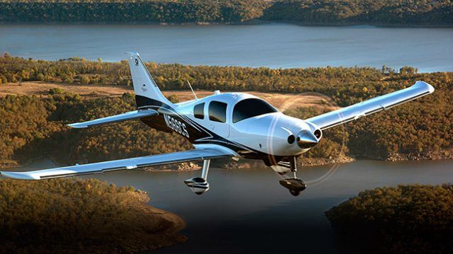

Скажите пожалуйста уважаемые Гуру, а зачем делают такие клыки на крыльях как на Cessna TTx
    47,9 КБ · Просмотры: 250
По всей видимости носок крыла в районе элерона имеет больший радиус для затягивания срыва, а в корне острые супер критические профили. И дабы не извращаться с плавным переходом, чисто из-за технологических соображений сделали уступ.
Для формирования вихревого жгута, который ограничивает область срыва.

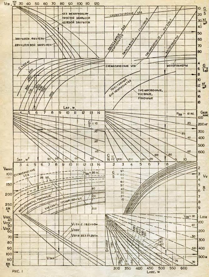

Удлинение выбирается а зависимости от задач вашего аппарата. Если вы собираетесь летать на расстояние 1000 км и больше, удлинение делают больше. Но здесь необходимо считать. В первом приближении чем больше удлинение, тем меньше расход топлива. С другой стороны длинное крыло - более тяжёлое. Удлинение подбирают таким, чтобы суммарная масса крыла и топлива была минимальной.
Если хотите покрутиться над аэродромом достаточно удлинения 5-6. меньше 5 удлинение не делают ( для дозвуковых скоростей).
Вот вам номограммка в помощь
    144,6 КБ · Просмотры: 228
