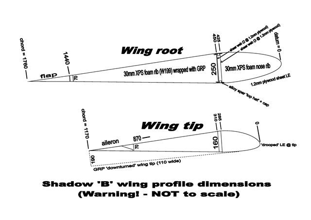

@ jurki
Вот вам пример профилей крыла весьма удачного высокоплана СЛАшной категории. 😉
    30,9 КБ · Просмотры: 279
Сила некоторых людей в том, что доводы логики перед ними бессильны.
Да, в учебниках написано именно что индуктивное сопротивление не зависит от формы профиля. Опыт говорит, что зависит очень сильно.
Я пишу здесь в надежде, что меня прочитает думающий человек.
Думаю, у каждого есть материал для понимания этого. Я испытал кучу крыльев парапланов и кайтов и убедился, что профиль может влиять на индуктивное сопротивление очень сильно. Самое большое индуктивное сопротивление у S-образных профилей, минимальное у профилей с отгибом задней кромки вниз.
Да это и понятно с точки зрения физики. Крыло воздействует на воздух, индуцируя в нем скорости, полем давления. Было бы странным, что изменение поля по размаху влияет, а по хорде нет.
Да, действительно в учебниках так пишут про индуктивное сопротивление.
Но там еще и пишут природу возникновения этого самого индуктивного сопротивления.
И как бы не распределялось давление по площади крыла, и как бы не влияло бы эта неравномерность давления на смещение локальных масс воздуха, итог кропотливого интегрирования этих приращений выливается в итоговый скос потока.
А дальше всё по схеме.
Есть итоговый угол скоса воздушного потока - есть конкретный размах крыла - есть усредненный объем скошенного воздушного потока определяемый через размах и скорость полета - есть в результате конкретная подъемная сила крыла.
И в этой цепочке нет места ни типу профиля, ни качеству поверхности.
Эти две последние характеристики влияют только на добавочное сопротивление ухудшающее аэродинамическое качество крыла.
Корректнее следовало бы сказать, что профиль влияет на общее сопротивление крыла.
Вы как оценивали свойства крыльев с различными профилями?
Подозреваю, что по аэродинамическому качеству.
А на аэродинамическое качество влияет суммарное сопротивление в котором индуктивное сопротивление остается постоянным при равной подъемной силе, естественно при равных площадях и размахе крыла
Так что же тогда влияло на итоговое аэродинамическое качество?
Профильное сопротивление и качество поверхности крыла.
Да не парьте Вы свою голову индуктивным сопротивлением.
Не понимаете его природу, так примите как аксиому - профиль крыла не влияет на индуктивное сопротивление.
Или у Вас другое мнение?
Так изложите его подробнее.
Только аргументировано с формулами, выкладками или на крайний случай с таблицами замеров в которых разложены по полочкам все составляющие сопротивления крыла в каждом конкретном случае.
Аргументы типа "Мне показалось", "Я почувствовал", "Я подумал", Я так считаю",  не принимаются.
