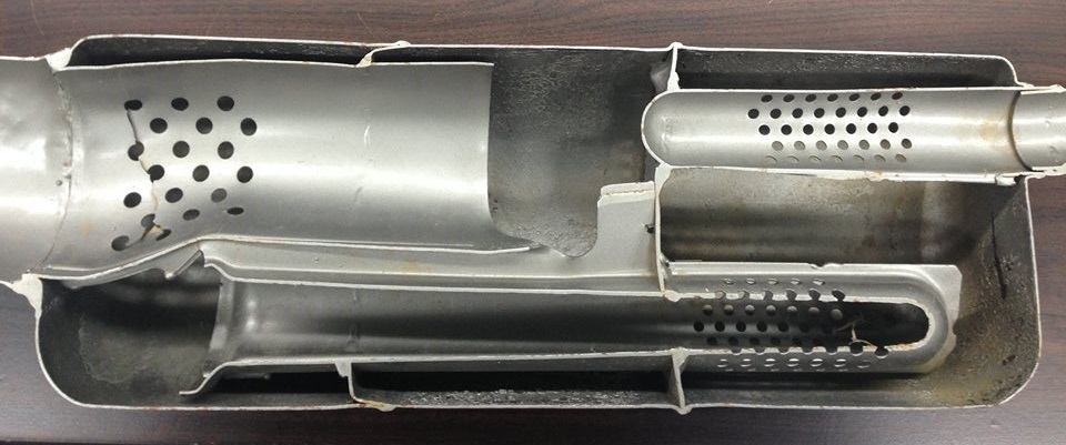

Кстати (если не секрет) а почему гнете корпусА половинками, а не сворачиваете целиком? Для уменьшения обрезков при крое, пусть даже за счет лишнего продольного сварного шва?
Said. У меня четвертая совкомарка и я не помню что бы менял сгнившие глушители. Изза грохота внутри на крайней калине менял точно. Но не суть. Авто глушители это не много другая история.
Но на авиа сгнивние и прогар не грозят точно. А вот разрушение начинки реальность.
Обечайки глушителей мы сворачиваем и варим одним швом.
Так же в настоящее время делается и начинка. Но трудоемкость изготовления выхлопной трубки оказалась больше трудоемкости изготовления обечайки. И еще с конусом пляска такая же.
Поэтому мы решили сделать начинку цельноштампованной из двух половин
Это не наша идея. У ротакса подглядели. У них все три внутренних трубки отштампованы в одной штамповке и сварены из половин. У нас по проще поэтому надеемся обойтись достаточно недорогим сборным штампом. Ну все равно деньги. Поэтому и созревали постепенно.
Интересное решение. Не встречал такого  🙁

Эээх, поторопился варить. 2-е опорные радиусные поверхности (заднюю и среднюю) надо было на конус подболгарить
Это специально. Средняя вообще не контактирует с металлом. По большому основанию конус лучше лучше стыкуется с донышком и приемной трубой если в этом месте будет цилиндрический поясок.
А вообще болгаркой поработать все равно придется. По другому не бывает. Как пойдет штамповка совершенно не очевидно. Хотя в теории в этой детали на 95% простая гибка- но 5% вытяжки устроят достаточно приключений....

Собрал и пуансон. Если звездная сфера на ребро не встанет- завтра попробуем штамповать
    41 КБ · Просмотры: 207
Саш покажи изнутри пожалуйста, как получилось?
к какому прессу пристегивать будешь?
