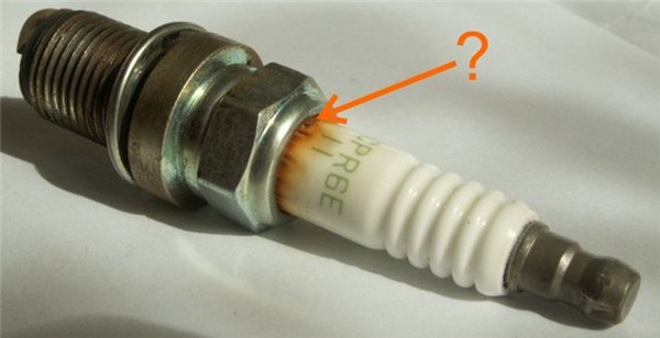

Калильное числе  конечно связано не с общей размерностью свечей, а с выступанием изолятора из резьбовой части. Чем глубже утоплен изолятор центрального электрода в корпус свечи - тем она холоднее. Перетягивать свечи конечно чревато, хотя на автомобилях из-за длинной резьбовой части рЕзьбы и не часто рвут , зато часто от перетяжки свЕчи теряют герметичность, с последующим прорывом газов между изолятором и корпусом.
Вот характерный пример:
