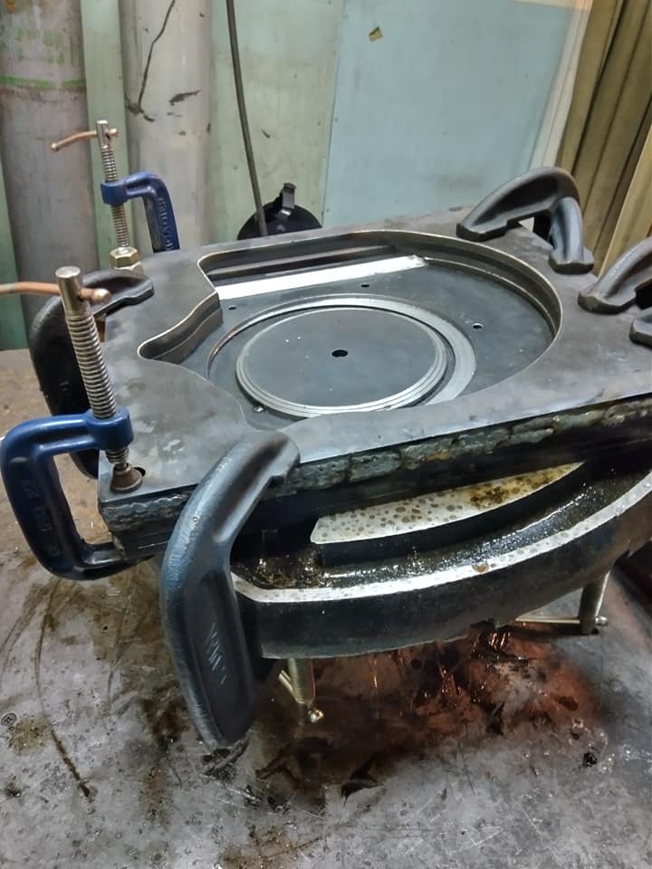

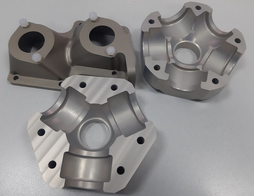

Развиваем штамповочную оснастку.
На фото доработка штампа для крышки вентилятора. С ним попроще чем с другими деталями- увеличиваем глубину вытяжки детали что бы внутренняя аэродимика стала получше и что бы под ручным стартером основание стало более жестким.
Так же будет с нуля делаться штамп на основание вентилятора- раньше мы его фрезеровали на стороне на ЧПУ- но это и по деньгами и по канетели оказалось слишком. Поэтому будем штамповать из тонкого железа и обеспечивать жесткость и точность за счет других мер о которых расскажу по мере проявления.

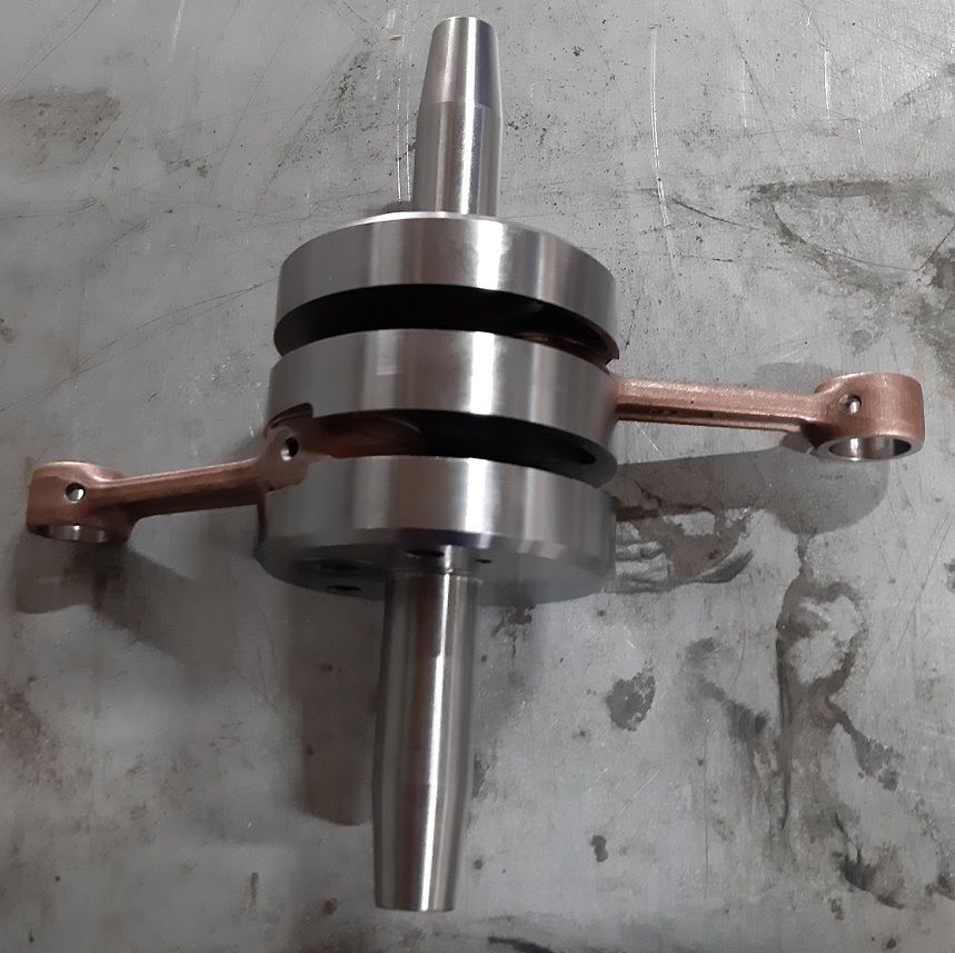

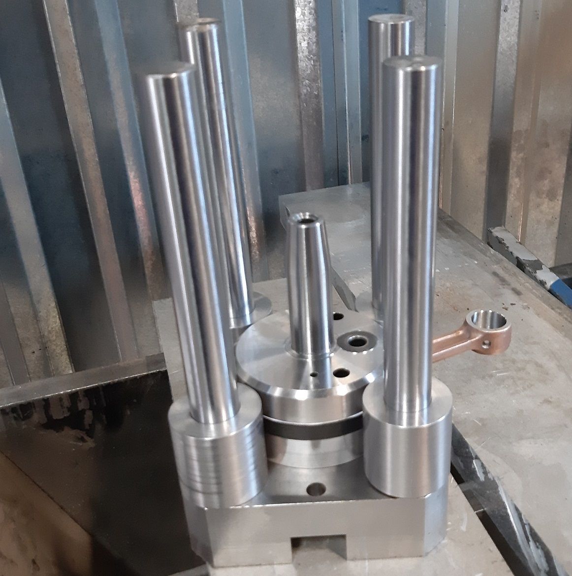

Новое сборочное приспособление и первый собранный с его помощью коленвал для новых 50 л.с. 344 кубовых моторов водяного охлаждения. Ну и 25000 ватт электрический генератор к нему.

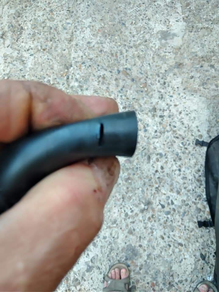

Ужасная новость для всех поклонников наших достижений.
Все пропало- гипс снимают, клиент уезжает...

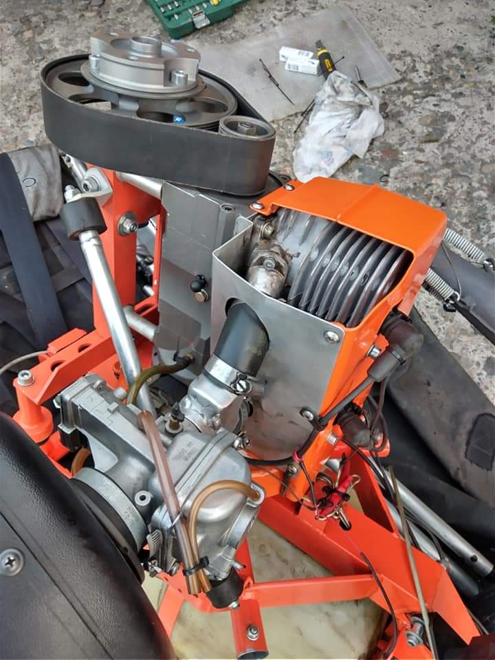

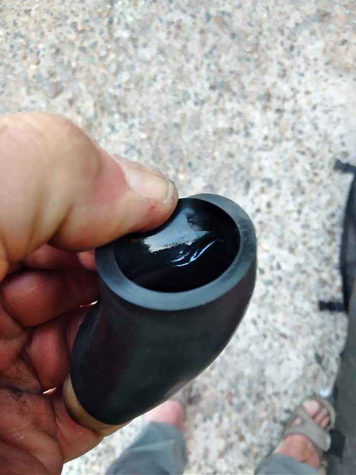

я рассказывал что в начале этого года из-за слабого стокового подшипника коленвала у меня был ремонт мотора с полной его разборкой.
карбюратор я не трогал но почему-то разница температур между цилиндрами стала заметной и иногда достигала аж 25 градусов.
кажется я нашел источник этой беды.
страх. ужас. катастрофа...
Пришлось менять... Попал на 150 рублей...
а что вы хотели услышать? мотор то работает. Я летаю все лето и других новостей у меня нет...

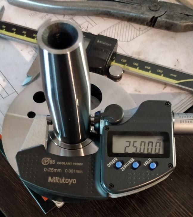

Только сейчас обратил внимание на эту "козюлину из носа".
Взглянув на цифры, на "мерилке"
Смешно, оказывается чел не умеет считать посадки подшипников на цапфы коленвалов:p....даже понятия не имеет. И не знаком с классами точности подшипников.
Pisman
зато мультитойями облажился на на полтыщи евро. Крутой куда деваться. Лень смеяться было.
Я после этой фотки то же решил купить себе с отпускных- правда решил индикаторный- должен быть удобнее для изготовления посадок. . Купил, хорошая штука- но без чудес. Прямо принципиальных преимуществ перед в десять раз более дешевым инструментом нет. Пока на этом остановлюсь.
Зависть иногда полезна. После этой фотки получил заказы на коленвалы из разных стран Европы.

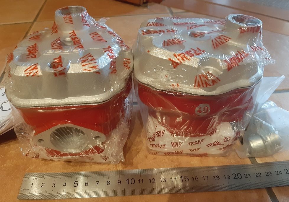

Вернулся с семьёй из Крыма, разгребаю посылки.
Вот эта из Испании. 7-канальные ЦПГ 80 кубиков жидкостного охлаждения, 1050 грамм.
16.5 л.с. на 11000 об, 20 на 12500. Сделаю лёгкие оппозиты как будет время.

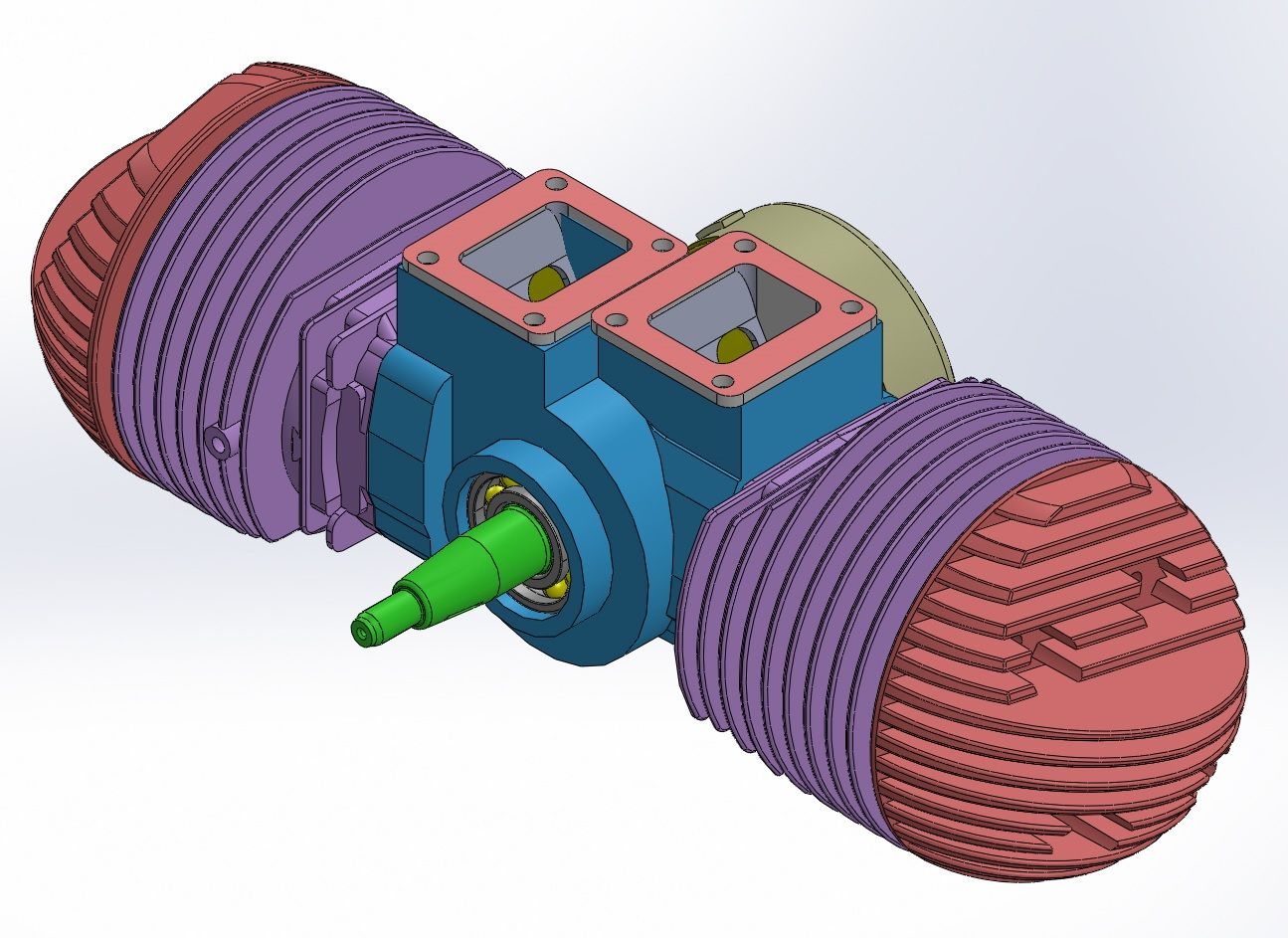

Потихоньку доделываем 344 кубовый жидкостного охлаждения. Одноцилиндровый 26 л.с.
С 2 цилиндров будет не меньше 45 л.с. при весе силовой головки 10кг.
С электростартером редуктором и охлаждающей жидкостью за 18 кг выбиться не должны.
Пока это 3d картинка, но осталось сделать картера, выхлопные и испытать.
Упрощённый картер для проверки что всё правильно напечатали.
Можно рискнуть попробовать поставить китайские цилиндры вместо итальянских...
На этот же двигатель можно поставить цилиндры от C-max воздушного охлаждения.

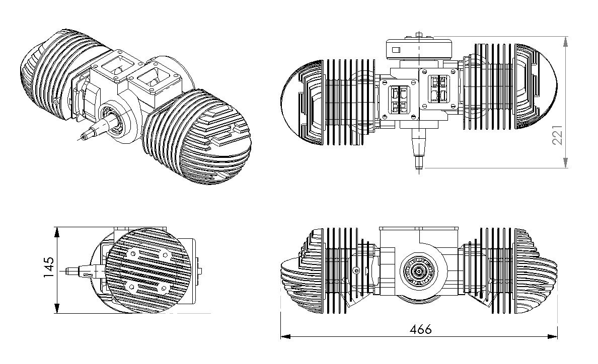

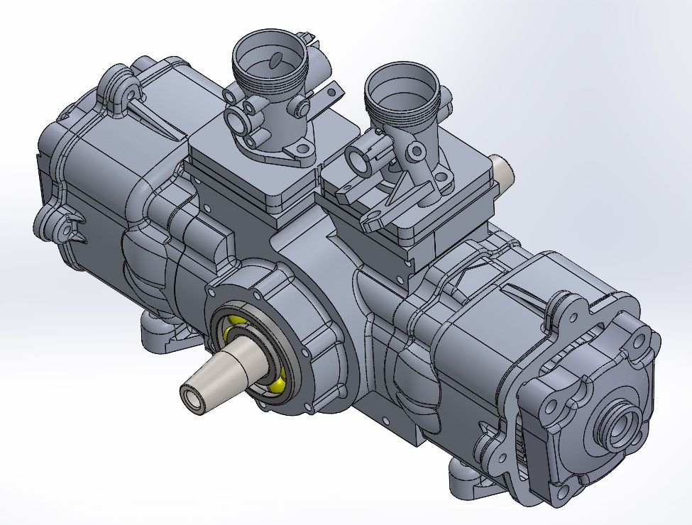

Рисую неспешно очередной оппозит с использованием 125 кубовых ЦПГ Quatrini 56 х 51мм.
С одного такого цилиндра снимают до 25 л.с. По 3d модели оппозит получается не тяжелее 16 кг с инжектором, генератором и
редуктором. Пока это только картинки, но все покупное "железо" в наличии.

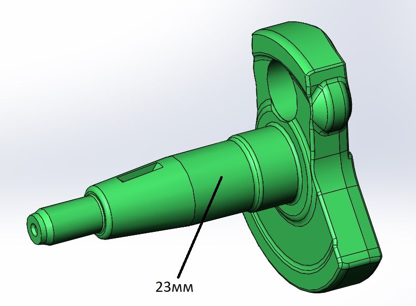

Как и пытаться передать через цапфу коленчатого вала диаметром 15мм 24+ л.с. и подшипники с внутренним диаметром 17мм
У 15-сильного рядного мотора лодочной Ямахи диаметр цапфы вала 23мм и подшипники с внутренним диаметром 25мм
