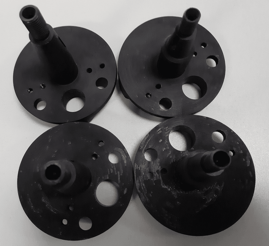

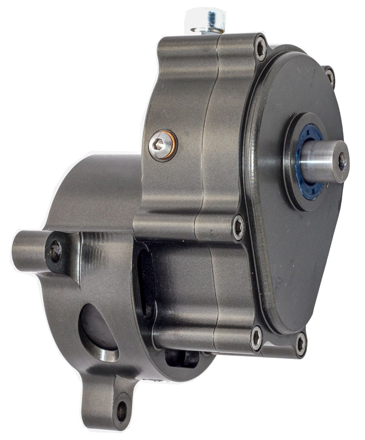

MZ - сможете/захотите делать шестерённые редукторы на оппозиты 30л.с.?
Коленвалы под этот проект после закалки, перед финишной обработкой на фото.
Ременные редуктора есть, но можно попробовать шестерёнки (может сталь/капролон?)
Редукция базовая 8700/2700 об./мин. Детали можем обсудить в личке или по ватсап.

Валерик, рекомендую пересмотреть концепцию трансмиссии на твои поделки (если они есть).
Трансмиссии с зубчатым зацеплением (шестерёнчатые), на мощности тобой указываемые, необходим облик, который присутствует у больших и полноценных трансмиссий для подобного применения, т.е. летать в воздухе и крутить винт воздушный.
Если ты не понимаешь о чём идёт речь, и какой должен быть конструктив, это твоё "счастье"...однако.
А полноценный конструктив такой части СУ, это определённый вес, от которого не уйти.😜

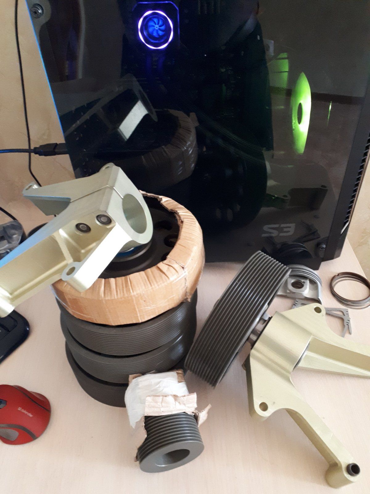

Иду по стопам великого Письмана. Первый раз разместил и сразу же продал товар на ebay во Францию.
намного проще и никакой борьбы
Любопытствую, будут ли у вас сложности отправить редуктор непосредственно из Белоруссии в Колумбию, Испанию, Францию, ЮАР?
Чтобы не отправлять ко мне, а сразу заказчику. Надо ли вам оформлять таможенный выпуск для отправки в эти страны и в Россию?
Цацка приблизительно такая. Корпус могу фрезеровать сам или можете сделать вы.

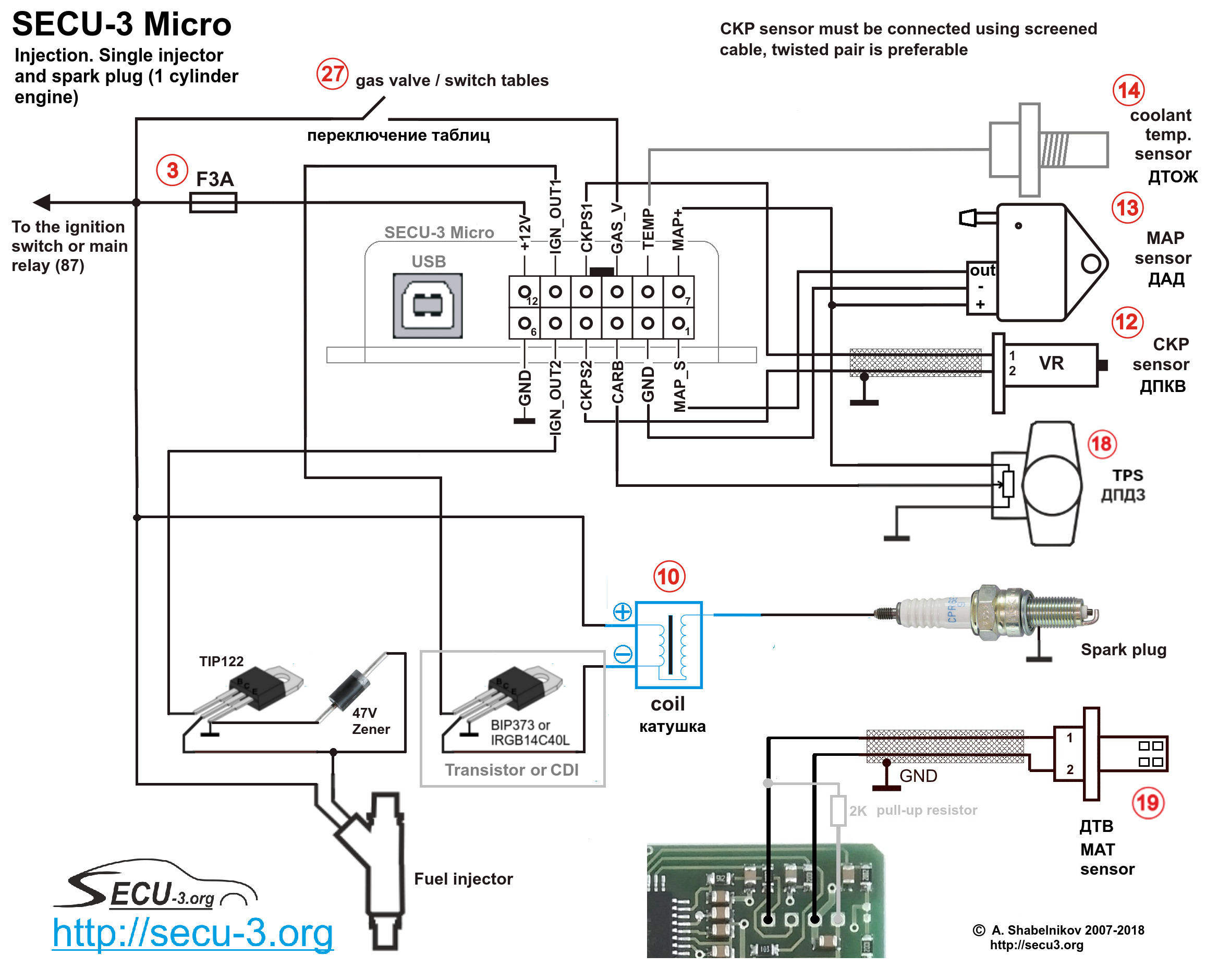

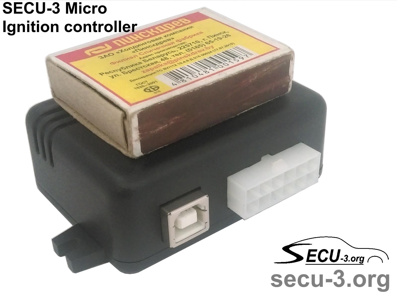

Немного полезного.
2) Система микропроцессорного управления двигателем
Это микро версия позволит вам не только реализовать управление зажиганием но и реализовать впрыск .
Бюджетный вариант но активно развивающийся , в этом году произведена максимальная адаптация ПО для моторов с воздушным охлаждением.
Автор проекта активно работает над системой , и очень оперативно реагирует на просьбы и замечания .
Если вы не дружите с паяльником есть более совершенные блоки где все реализовано не требуя поверхностного монтажа .
Если вы собираетесь но пока не готовы по разным причинам приобретать сейчас , в ближайшее время будет новый релиз системы с более мощным микропроцессором.
От себя скажу - использую систему для управления УОЗ на своем двигателе.
Только положительные отзывы.
Но у меня боле маленькие и более капризные моторы.
Александр Pisman если вам нужна будет помощь реализации этой системы на своем двигателе помогу во всех вопросах установки и настройки.
Евгений, уточнить хотелось бы, Вы значит практически использовали эту электронику...?

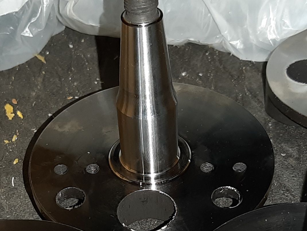

Отработали технологию твёрдого точения на токарных станках закалённой стали керамическими пластинами.
Так доработали коленвалы из поста #2.864
Токарный всегда под рукой, а шлифовальный на стороне, надо договариваться, платить и ждать.
При точении получаются точные, практически полированные поверхности.
Пришлось смазать маслом и использовать вспышку (иначе видно отражение фотографа с мобильником).

технологию обработки с последующей закалкой и шлифовкой придумали
Технология твердого точения используется относительно недавно ~10+ лет. Во многих случаях она даёт лучшие результаты чем шлифование и позволяет получать более сложные формы без заправки шлифовального круга алмазом. Происходит дополнительная нагартовка поверхностного слоя. В стали для этого способа обработки желательно иметь небольшой процент никеля. Многие racing team это используют. При нашем уровне мощностей это немного пижонство :)

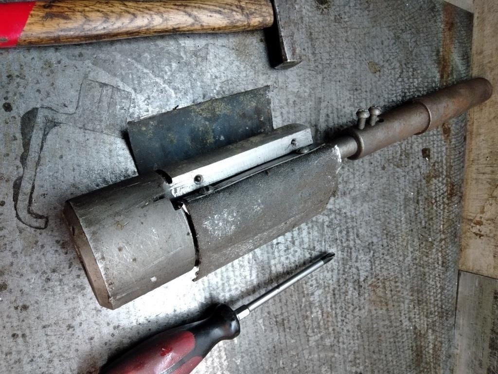

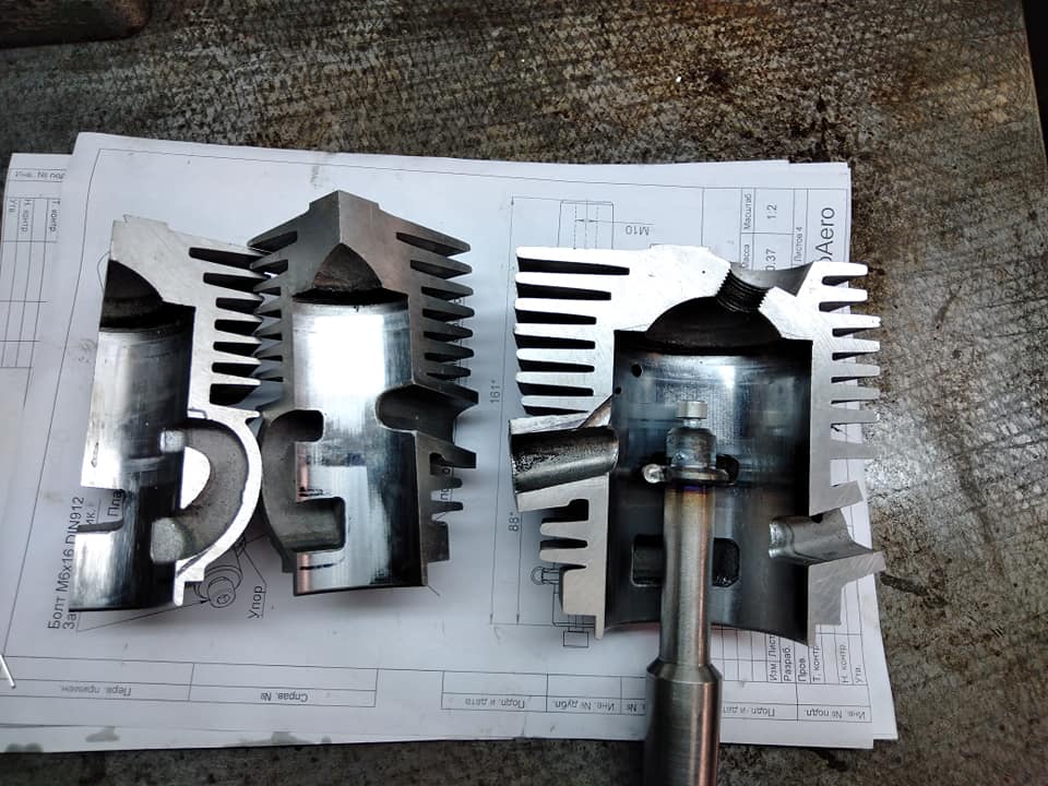

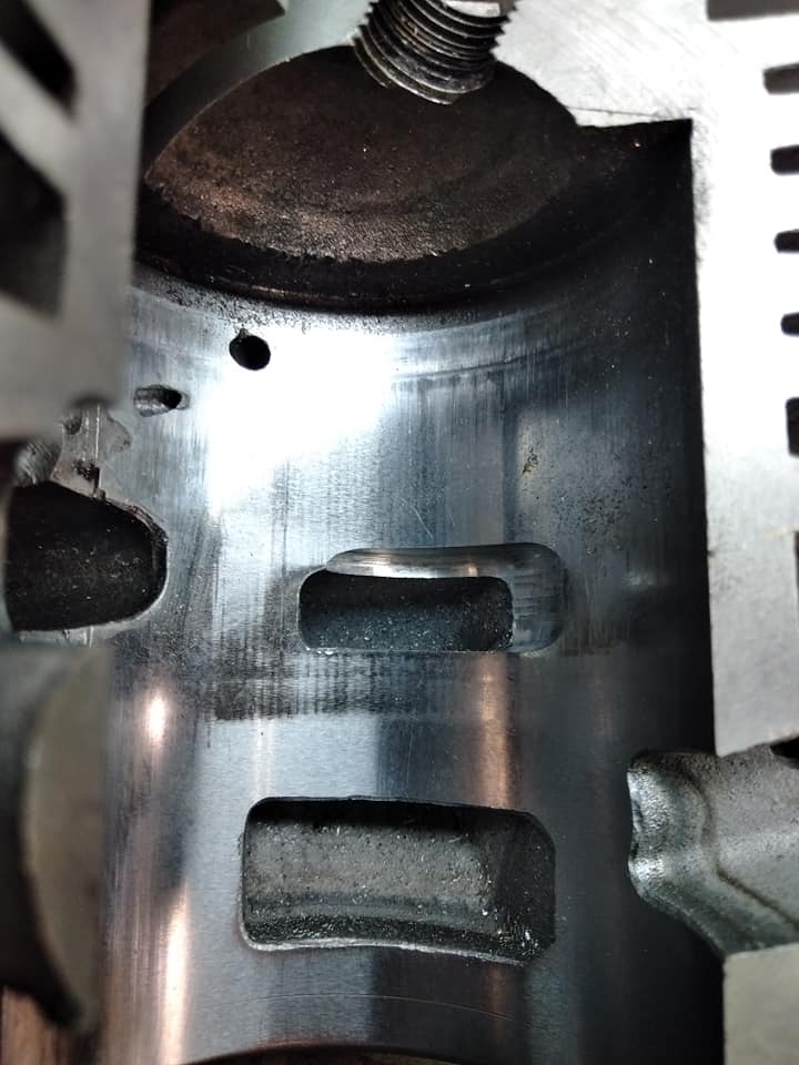

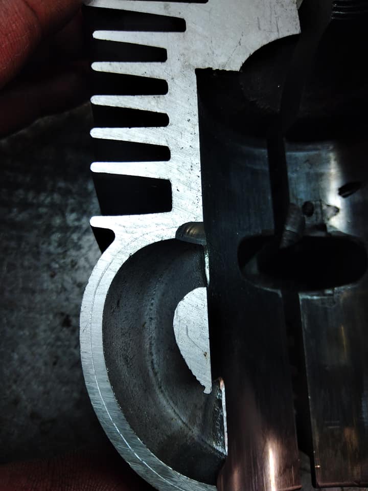

Забыли вы господа или нет- но у используемых нами Хускварновских цилиндров есть куча достоинств в виде например несьемной головки цилиндра (Если у Вас нету тети- то и прокладка вам не нужна...:D). Но есть и отдельные недостатки- например архаичная двухканальная продувка заточенная на повышение крутящего момента на средних оборотах. На самом деле у этих цилиндров все на это заточено- но лечить впускной и выпускной канал мы научились- о чем я писал. А вот продувочный- он с одной стороны прикрыт несьемной головкой цилиндра- а с другой- изгибом канала. По большей части его даже не видно без специального зрительного оборудования....Получилось то самое иголочное ушко в котором застрял Винни-Пух. Войти смог и даже выйти- а вот межкомнатные двери... :cry: А когда Винни-Пух чего то не может он суетится и дергается и рано или поздно надергается...
Как подобраться к каналу я не мог придумать. Ну не ковырять же право, вслепую, малопроизводительной угловой бормашиной...:censored: Это займет реально полдня и для серии непригодно. Нам нужно было на станок обязательно.
Пару лет я летал и чесал над этим моск. Благо мотор в основном работал безпроблемно. Ну и вот надумал такую приспособу которая позволяет быстро и точно снять никасил и 3/4 алюминия в зоне выходного окна. Бормашина все таки необходима но уже на 1/4 обработки.
Фоточки прилагаю. Это тренировочный цилиндр и на живом так все видно не будет.
Есть еще идеи как расширить и отшлифовать сам канал- но это еще оборудование надо будет.
А пока надо бы на бормашину насобирать- эхехе, Хоть шапку по кругу пускай....

Что планируешь получить расширив продувочный канал? Какие негативные последствия потянет расширение продувочного канала и какое следующее «слабое звено» в цепочке Цилиндр- поршень, коленвал, подшипники, редуктор, картер ?
На мой взгляд, довёл-бы мой движок с электро-стартером до ума, подзаработал-бы немножко, а главное возможное применение 2R-i расширилось-бы. Все-таки вес у него вне конкуренции. Взвесил сейчас Polini 200 и приуныл.

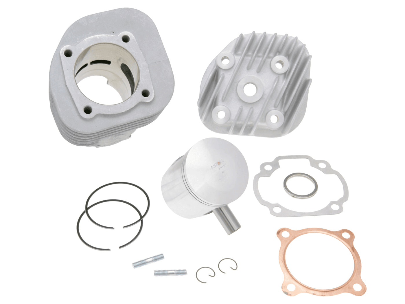

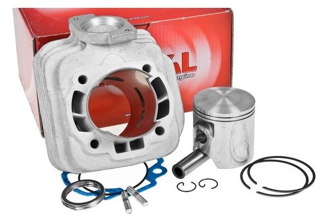

Из-за несъёмной головки верхние ~15мм кривые. Испанский 120 кубовый цилиндр при цене комплекта 16тр выдаёт 20 л.с.
без всякого тюнинга. Весит этот комплект на 200 грамм больше бензопильного.
У меня осталось 4 цилиндра испанской Airsal чуть поменьше, по 117 кубиков, по 18 л.с.
Наши оппозиты с цилиндрами Хускварна или Штиль880 на выбор без редуктора весят от 6.8кг
Мне нужны не рекламные цифры. Мне нужно в 115 кг. уложиться.
В рекламе и у Polini всё красиво.
Вот ребята из Пскова, делают правильно и наглядно. Фото двигателя на весах, фото с разных сторон. и все становится понятно, есть там глушитель? стартер? карбюратор ? втулка винта? амортизаторы ? и так далее.
Мы уже распилили все окна кроме продувочного и на каждом этапе мотор становился не только мощнее но и работал все мягче. Я не могу это объяснить научно но это факт.
Сейчас продувочный канал это игольное ушко посередине газовоздушного тракта. На преодоление его расходуется энергия которая забирается во время полезного хода двигателя. Расширив его я планирую ещё немного снизить вибрацию которая у реальной силовой установки с 2R-i все ещё выше чем у Полины. Недостижение этого ключевого параметра- очень большая проблема ставящая под угрозу весь проект.
Наши- ровные. Ты видимо не знаешь что такое кривой цилиндр и как это проявляется. Я- после войны с ижами- знаю. Вечером фоточку покажу...
Внутри испанские 117 кубовые цилиндры идеальны, отклонение формы трёхточечным нутрометром обнаружить невозможно.
Форма рёбер сделана ямахой специально под принудительное охлаждение.
Со стороны выхлопа рёбра симметричные, а с холодной они итак особо не греются.
Цилиндры на 120 кубиков так те симметричные. 125 кубовые цилиндры Веспы вообще круглые.
~120 кубовых импортных ЦПГ с бюджетом менее 200 евро несть числа.
