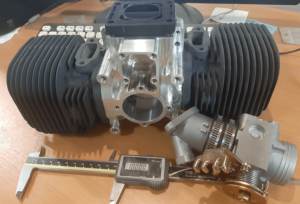

Мы делали на базе этих же ЦПГ для Испании 2 модели инжекторных жидкостного и воздушного.
Наш легче и экономичнее, но не дешевле итальянца (инжектор и фрезерованные детали).

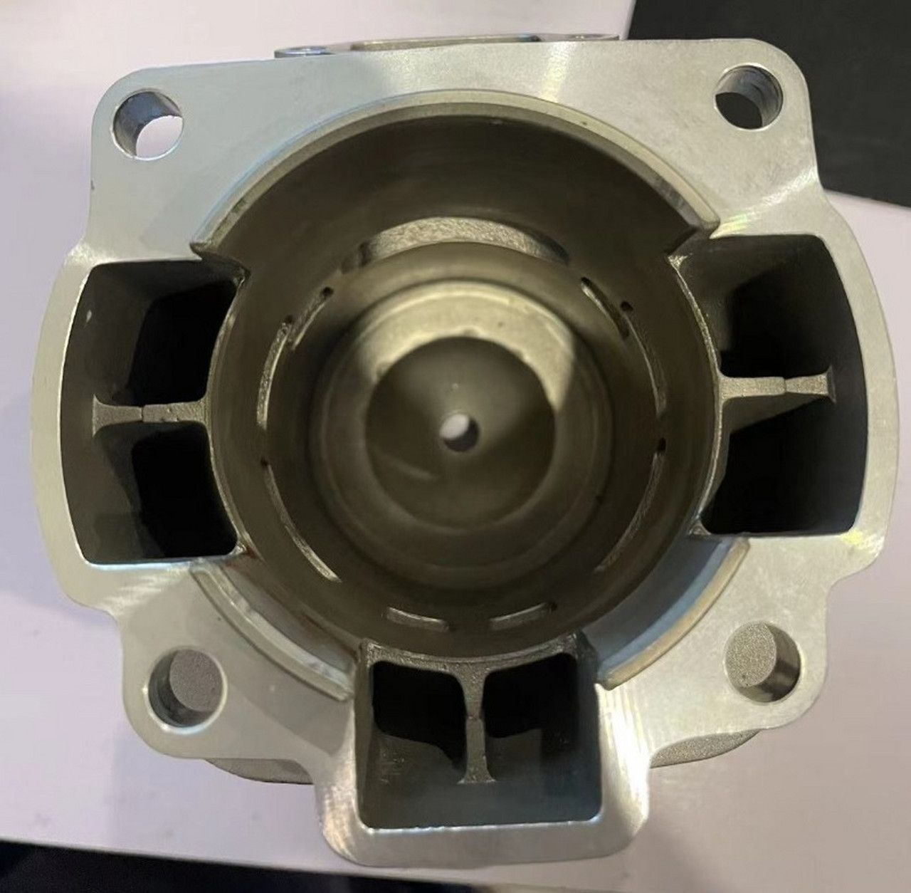

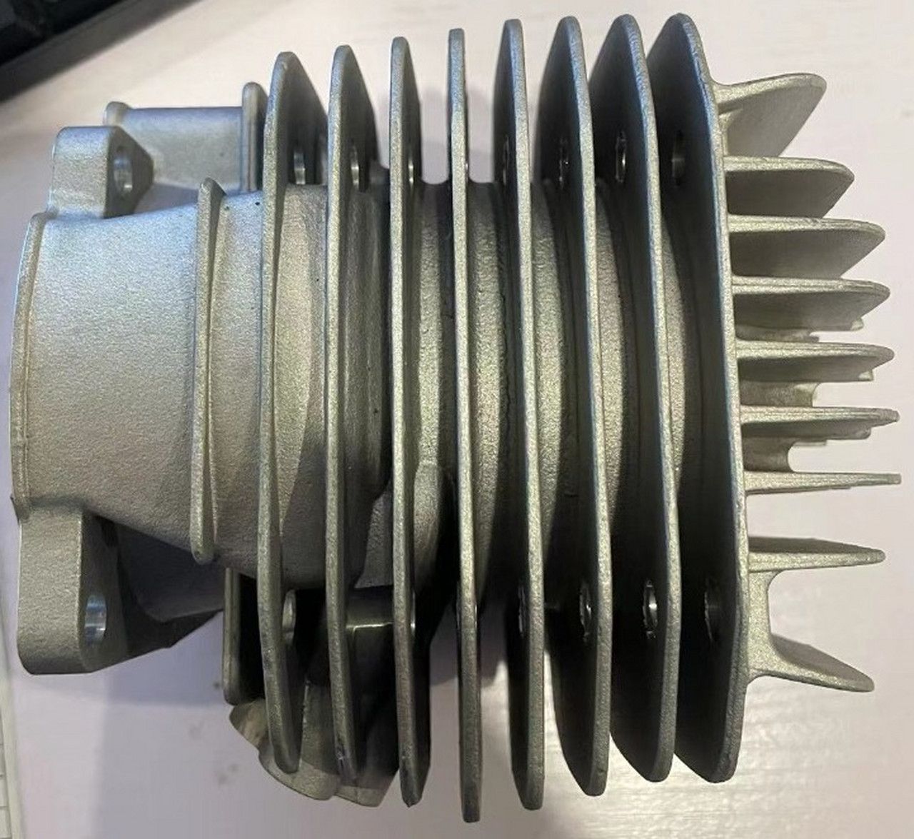

Сколько миллионов (чего?) стоит запуск производства своих цилиндров? Какая минимальная партия? все производство (литье, обработка, никасил, шлифовка)- в одном месте?

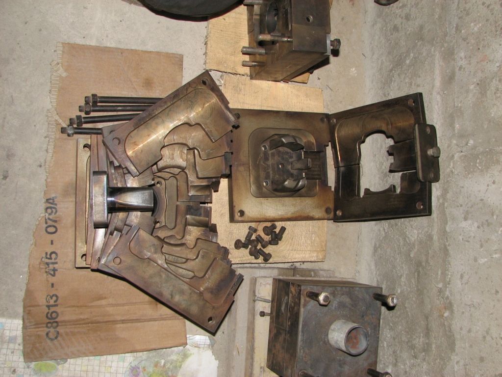

Сделать полный комплект оснастки под кокильное литьё по 3д модели ~2 млн и времени 4 месяца + печи + установка литья +....
Имеет смысл от 500 цилиндров. Видел правда в интернете итальянца, который обосновался в Китае и льёт цилиндры в упрощенный
кокиль из пластин. Он у тебя и меня в facebook в друзьях, но забыл его имя.
Отливка по нашей 3d модели в Самарской области от 2 штук по 6200р.
Мехобработка после литья и химический Никасил.
Гальванический Никасил, можно сделать в г. Ковров = 11000р.

ты хочешь сказать что каналы сам проектировал?
кокиль из пластин.
Из пластин - это не упрощенный, это стандартный способ отливки таких цилиндров. Дело в том, что поверхность кокиля при эксплуатации требует обслуживания, а как ее обслуживать, если кокиль не разборный.
И еще одна ремарка. Такие цилиндры льют в кокиль только под давлением. Ребра тоньше миллиметра в кокиле без давления не проливаются. А это все требует дорогого оборудования.
Модифицировал каналы немецкого цилиндра 3w 342 используя Engmot2t
Софт очень хороший, недорогой и позволяет реально проектировать все системы двигателя.

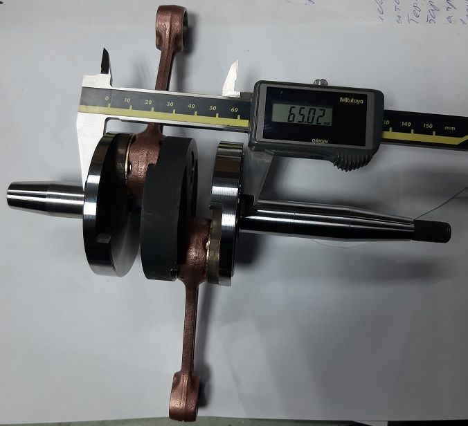

Точность сборки по длине в новом сборочном приспособлении. Боковые шайбы шатунов бронзовые точеные.

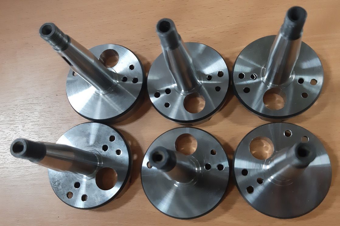

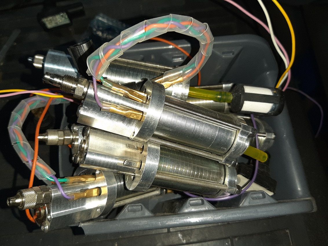

Новая версия коленвалов для 294см + сборки погружных в бак бесщеточных топливных насосов со встроенным регулятором давления внешним диаметром 22мм. Из бака выходит шланг внешним диаметром 6мм, обратка сбрасывается сразу в бак.
Скоро соберем 3х294см двигателя модель 2023 года для парамоторов.
Посмотреть вложение 521343Посмотреть вложение 521344
аффтар- стружку убери...:cry:
- а фильтра эти керамические- коварные....

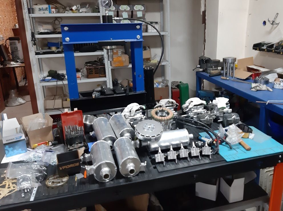

Заусенцы образуются при чистовой токарной проточке на резьбовых отверстиях и разумеется убираются перед сборкой, а фильтры не керамика, а нетканый материал типа войлока. На фото еще 5 инжекторных моторчиков. Один пыхтит на стенде, настраиваются топливные карты.
