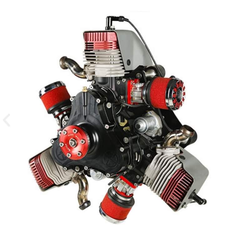

Полку кентавров прибыло. Говорят пока концепт.

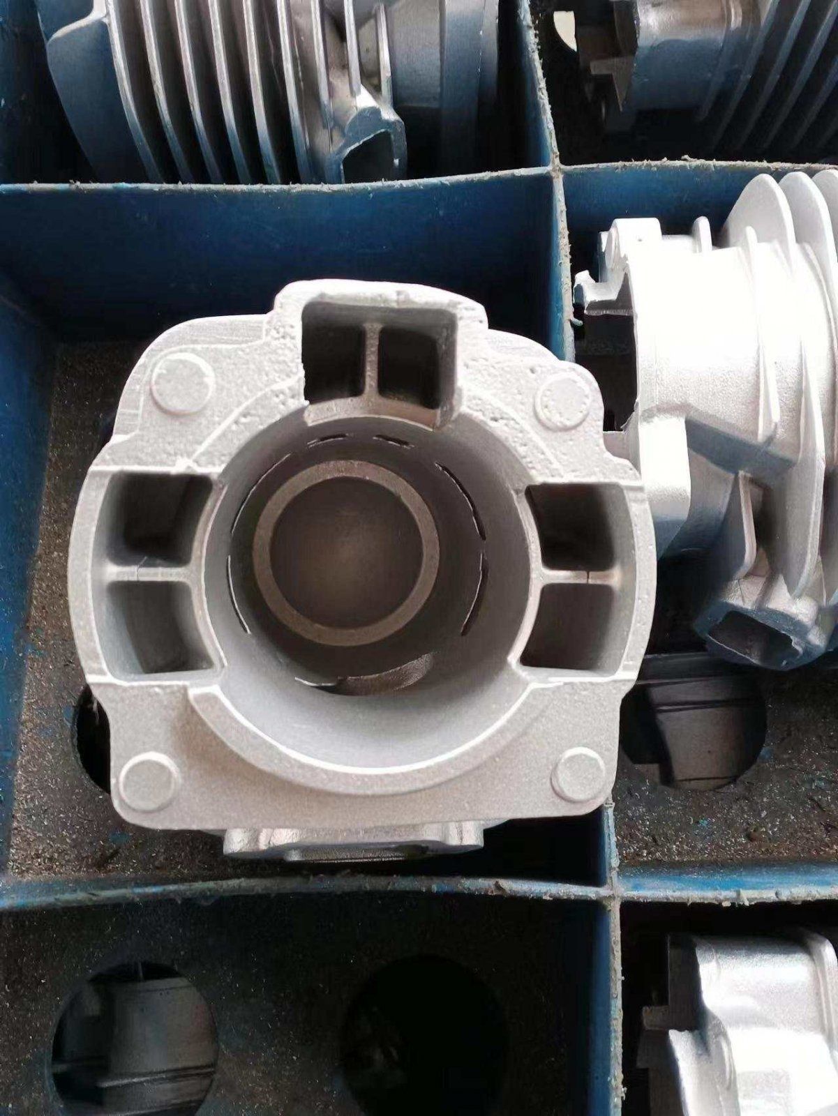

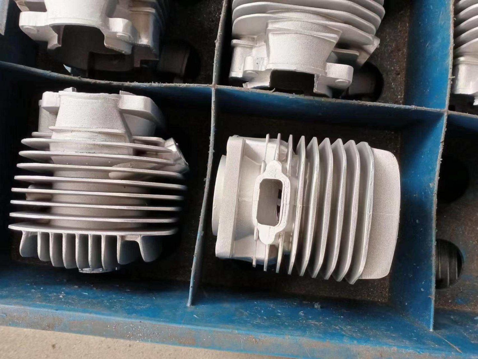

Цилиндры 172см3 перед мех обработкой. Главный дефект трещины в стенках перепускных клапанов.
С ним все работает, но все же хочется побороть
разбирал как то флайэнжине 200 то же были такие же дефекты, удивлялся как за такие деньги можно делать такие косяки. Понятно, что работает, но быть такого не должно.

Место выглядит проблемным. Внутри толстая бобышка задающая внутреннюю поверхность канала. Снаружи толстая ровная стенка, Разделительную стенку рвет между ними. То что напрашивается- это продавить внешнюю стенку в месте примыкания внутреней. Уменьшить мясо здесь. Есть еще идеи- но правда, чего это я....

Пока не буду париться. Заказчика цена качество устраивает. Займемся пока коленвальчиками.
