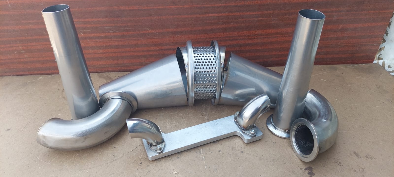

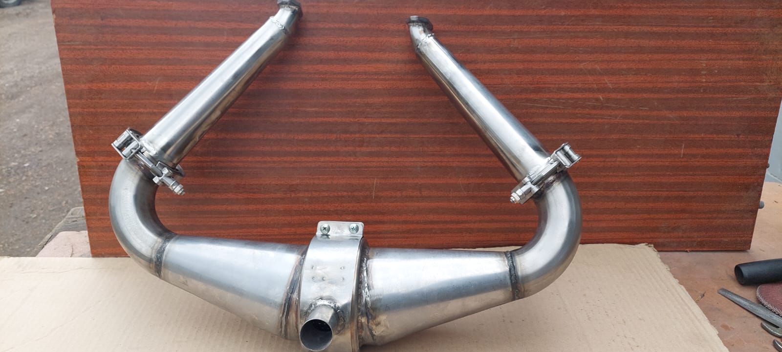

Обновленный глушитель из нержавейки 0.8мм для оппозитов 183...294см3 на тихоходную технику = аэролодки, парамоторы. Соединение вместо шарового теперь модифицированный V-band. Немного уменьшился вес и габариты, надеюсь будет тише и герметичнее.
Прошлая версия такого глушителя с 2017 года работала на шести 294см и одном 236см. исправоения

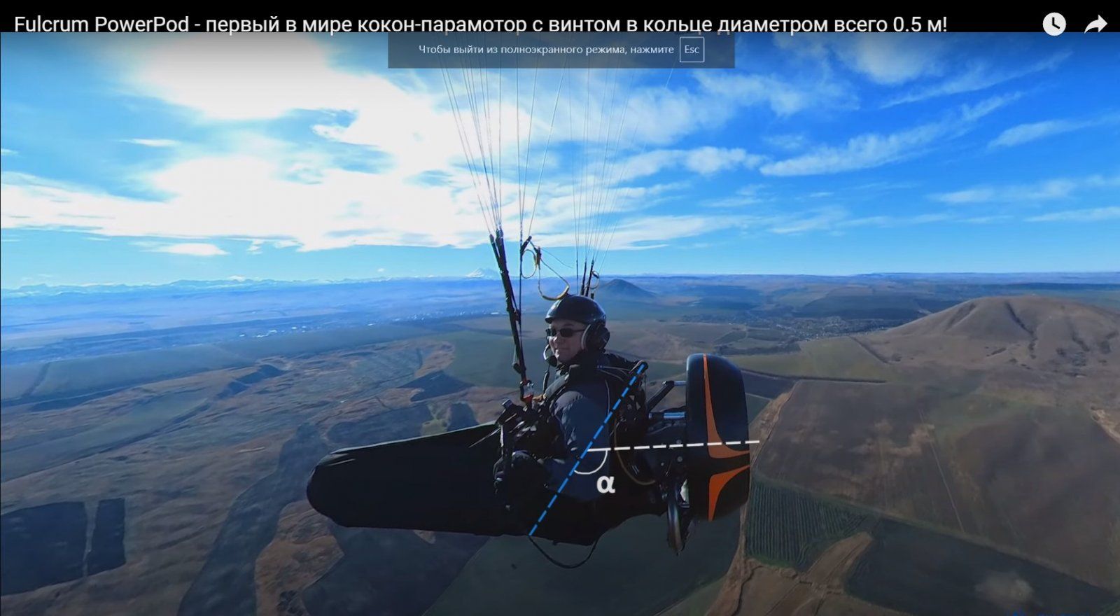

Fulcrum PowerPod. Кокон-парамотор для свободных пилотов-парапланеристов с винтом в кольце
Пилот лежит в подвеске И масса разнесена от точки подцепа , внимание вопрос :
Как такой вариант разнесённых масс будет гасить колебания или возмущения вызывающие колебания ?
Если пилот согнёт ноги в коленях - мотор перевесит и морда лица пилота будет смотреть на крыло прям вертикально вверъх ?
Кто в автоколебаниях разбирается и где там должен быть центр масс чтоб они затухали , а не раскачивали качели ?

Этот заказчик отлетал несколько сезонов и попросил 3 доработки по результатам эксплуатации:
- систему впрыска и зажигания
- электрический стартер
- более герметичную выхлопную систему
Вами придумываемые проблемы не наблюдаются. Скоро он получит обновленную версию двигателя в варианте с прямым приводом на пропеллер.

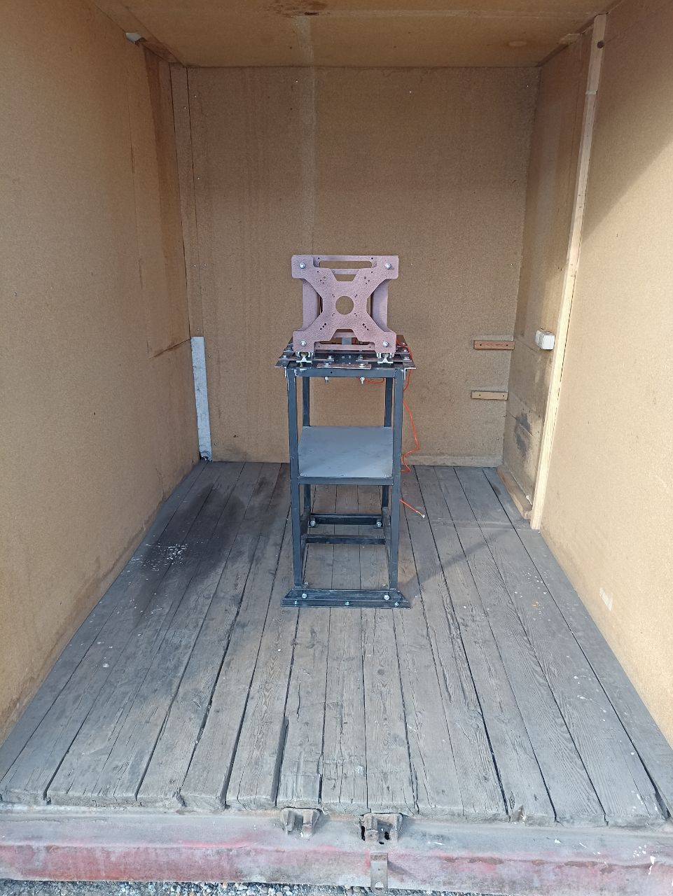

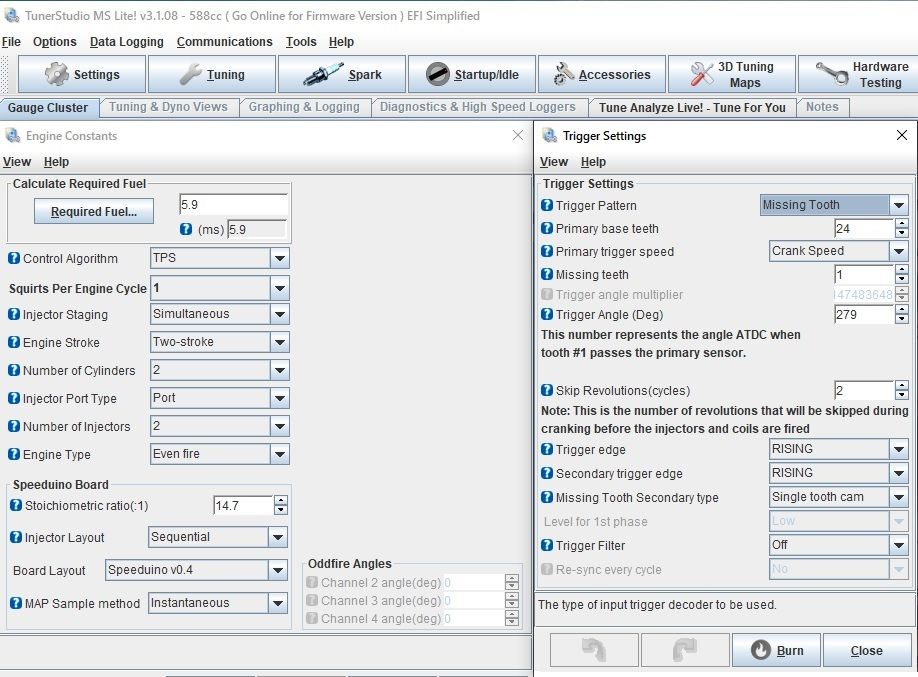

Кто и где сказал что тяга измеряется внутри контейнера? Он туда убирается после испытаний чтобы на улице не оставлять, где шлындрают личности типа вас. Контейнер чтобы в офис и цех бензин масло, аккумуляторы и прочую дрянь не таскать. В игнор еще одного. Для более конструктивного народа прилагаю файл настроек инжекторов для установки на рядные типа Ротакс 503.
Кто вам чукче сказал что тяга измеряется внутри контейнера? Он туда убирается после испытаний чтобы на улице не оставлять. В игнор еще одного.
- именно посему установка прикручена болтами к полу контейнера (чтоб сквозняком не выдуло)...👽

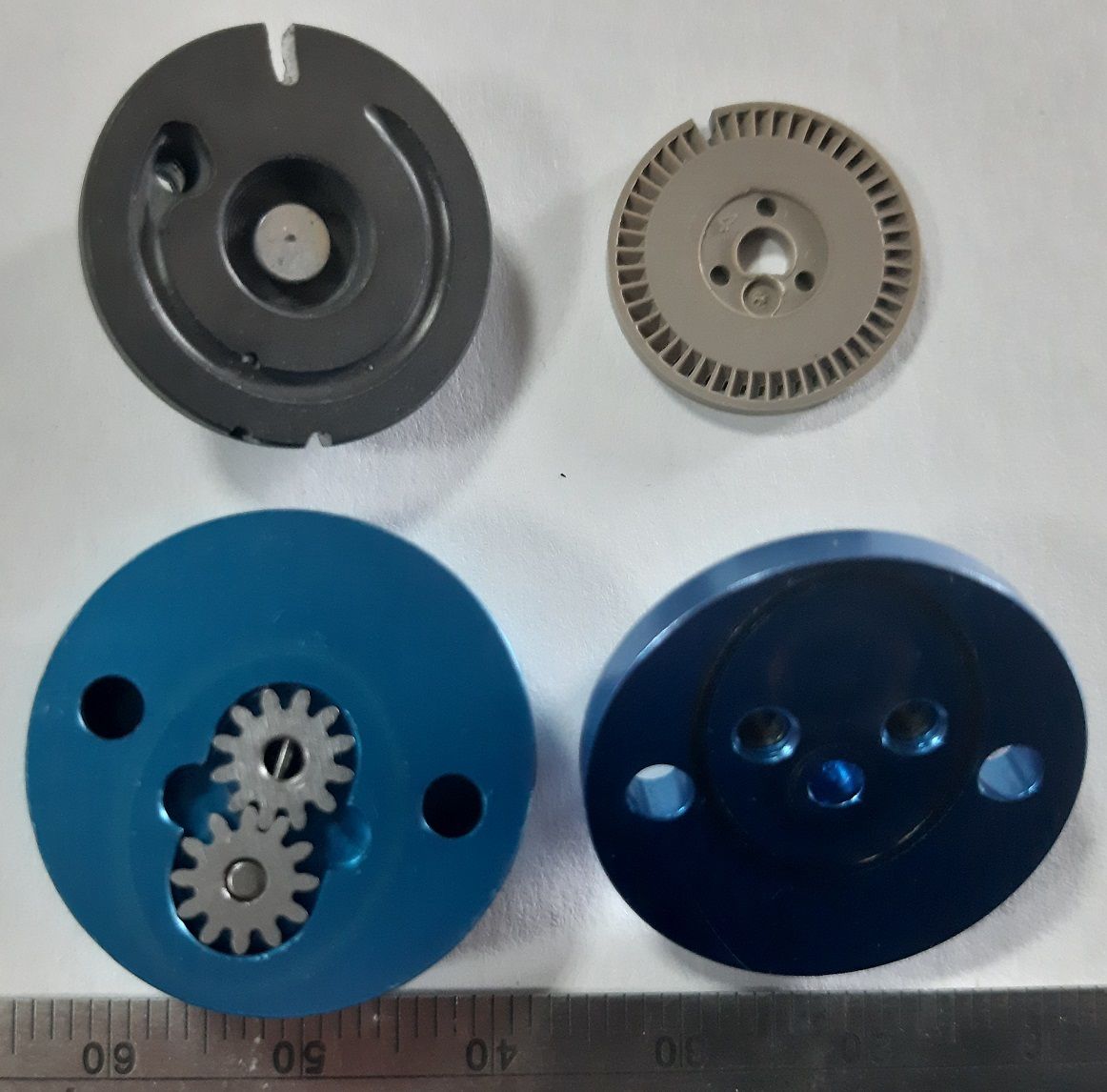

Модифицируем маленькие топливные насосы с объемных на шестерённые. Смогли уложиться во внешний диаметр помпы 24мм.

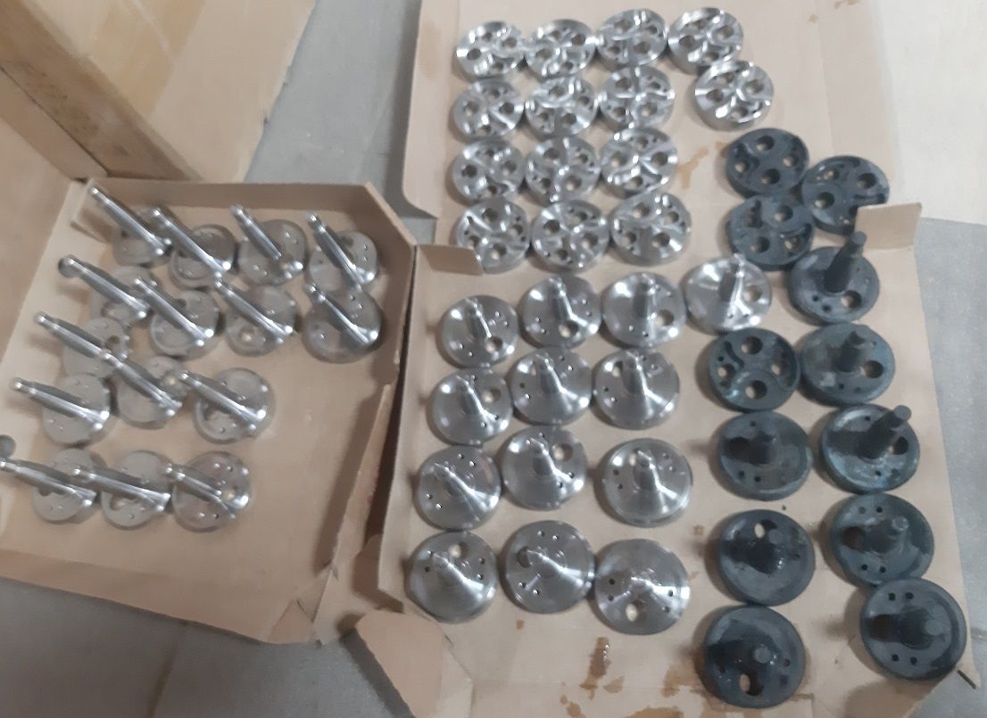

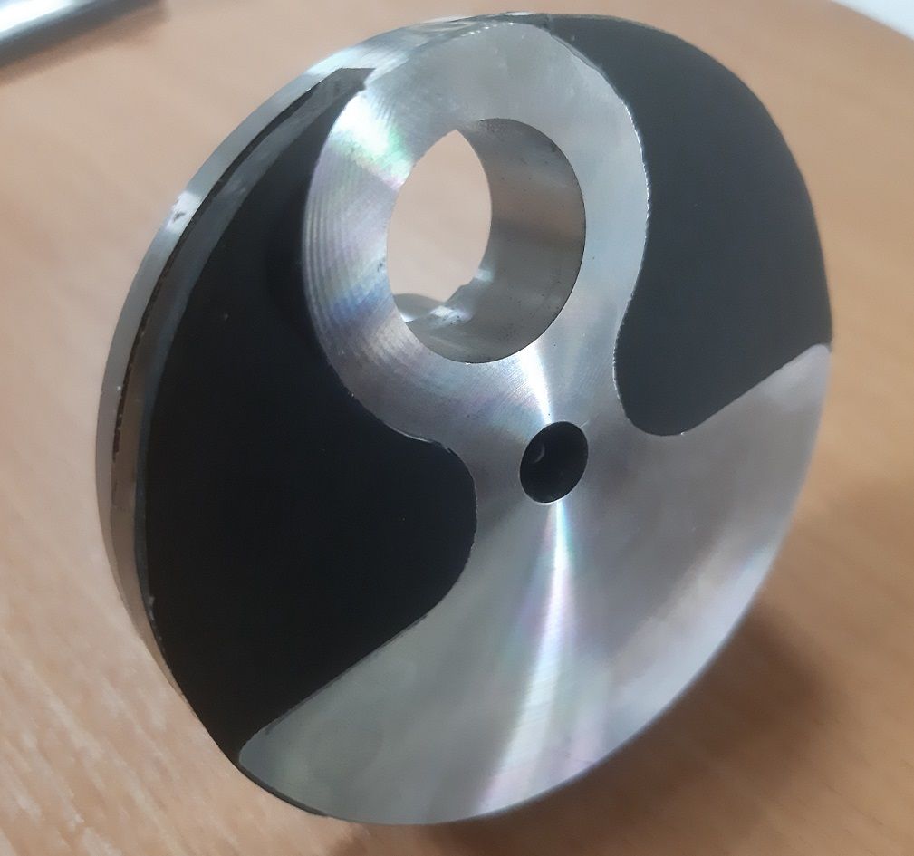

Начали балансировать коленвалы и заливать полости пластиком. Этот диаметром 75 для нашего ветерана 2b294.

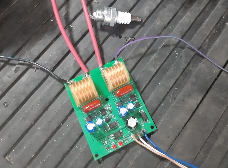

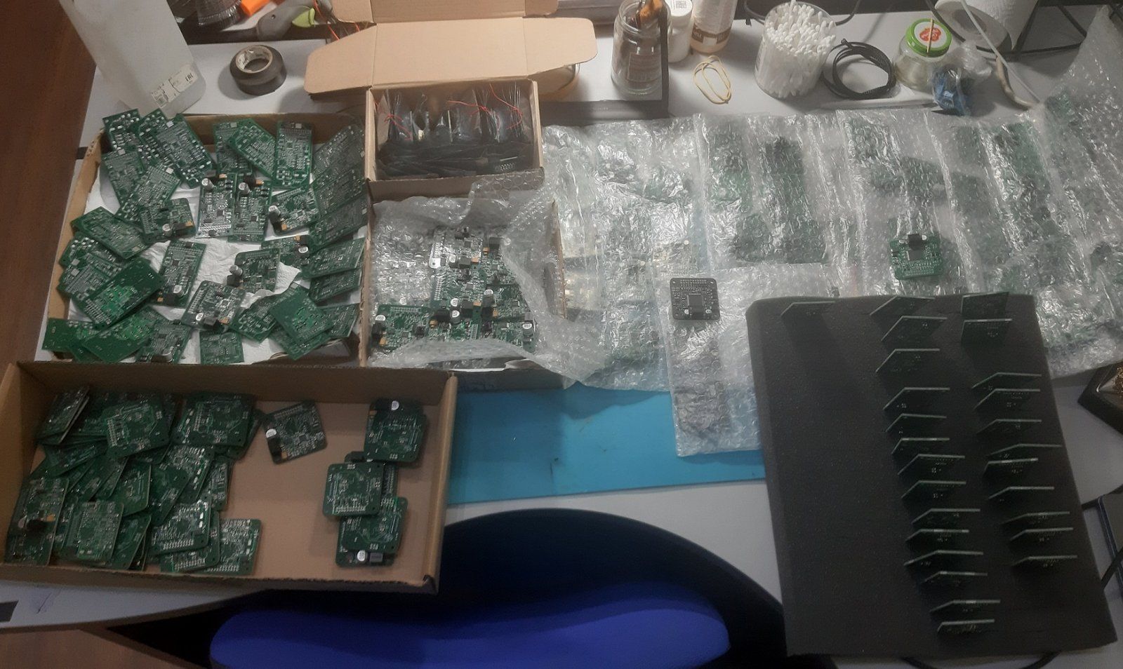

Надоело цена-какчество покупных зажиганий. Дорого, плохо, ненадежно, летят помехи. Испытываем первую партию собственных. На фото пока не залитый в пластик модуль, стандартное исполнение. Есть и супер = танталовые конденсаторы, провода на 100кВ и др. ништяки.

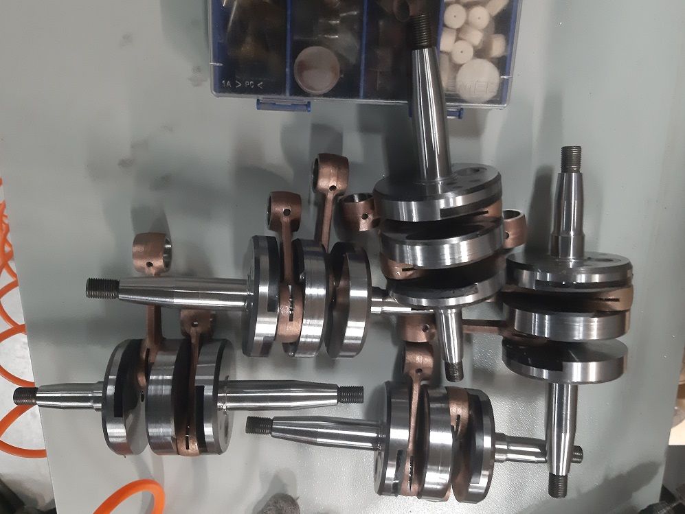

Второе фото. Светлые коленвалы после черновой обработки. Черные после закалки и отпуска.
Третье фото. Чистовая обработка в размер только керамическим и твердосплавным инструментов. Без абразивов.
Точность по 6 квалитету. Зазор нижних головок шатуна 2-3 микрона. Если попробовать пошевелить верхнюю головку шатуна влево вправо перемещение будет почти неощутимым. Балансировочные полости в коленвалах залиты пластиком для уменьшения картерного объема и газодинамики.
