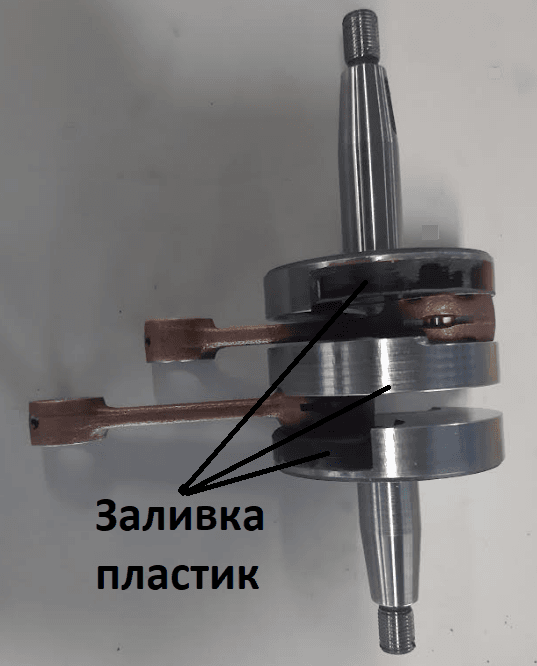

А центробежка не вырывает этот пластик через Х00 ч эксплуатации? ;)
Алексей, мне кажется, после вот такого, цитата:
- "Третье фото. Чистовая обработка в размер только керамическим и твердосплавным инструментов. Без абразивов.
Точность по 6 квалитету. Зазор нижних головок шатуна 2-3 микрона. Если попробовать пошевелить верхнюю головку шатуна влево вправо перемещение будет почти неощутимым. Балансировочные полости в коленвалах залиты пластиком для уменьшения картерного объема и газодинамики.", конец цитаты :ROFLMAO:
....спрашивать про то, что ты спросил, вообще нелепо, или точнее за ненадобностью.
Человек понятия не имеет о парах трения(подшипниках), вообще никакого:ROFLMAO:, от слова СОВСЕМ.
Про газодинамику им упомянутую, только краснеть остаётся, при чём не ему, а людям кто в этом хоть что-то понимает...
Но не это пугать начинает, а то, что после такой абракадабры, ему "лайки" ставят, никто не удосужился хотя-бы задуматься ...дичь полная, наборы букв в слова.
Про, им, всуе упомянутую науку, газодинамику, остаётся только сказать слышал звон, но не знает где он...как-то так.:cry:
На 8200 оборотах усилие центробежных сил менее 10кг при площади контакта с металлом 12см2.
Есть экземпляры работающие с 2015. Правда мы тогда фрезерованные кусочки текстолита клеили.

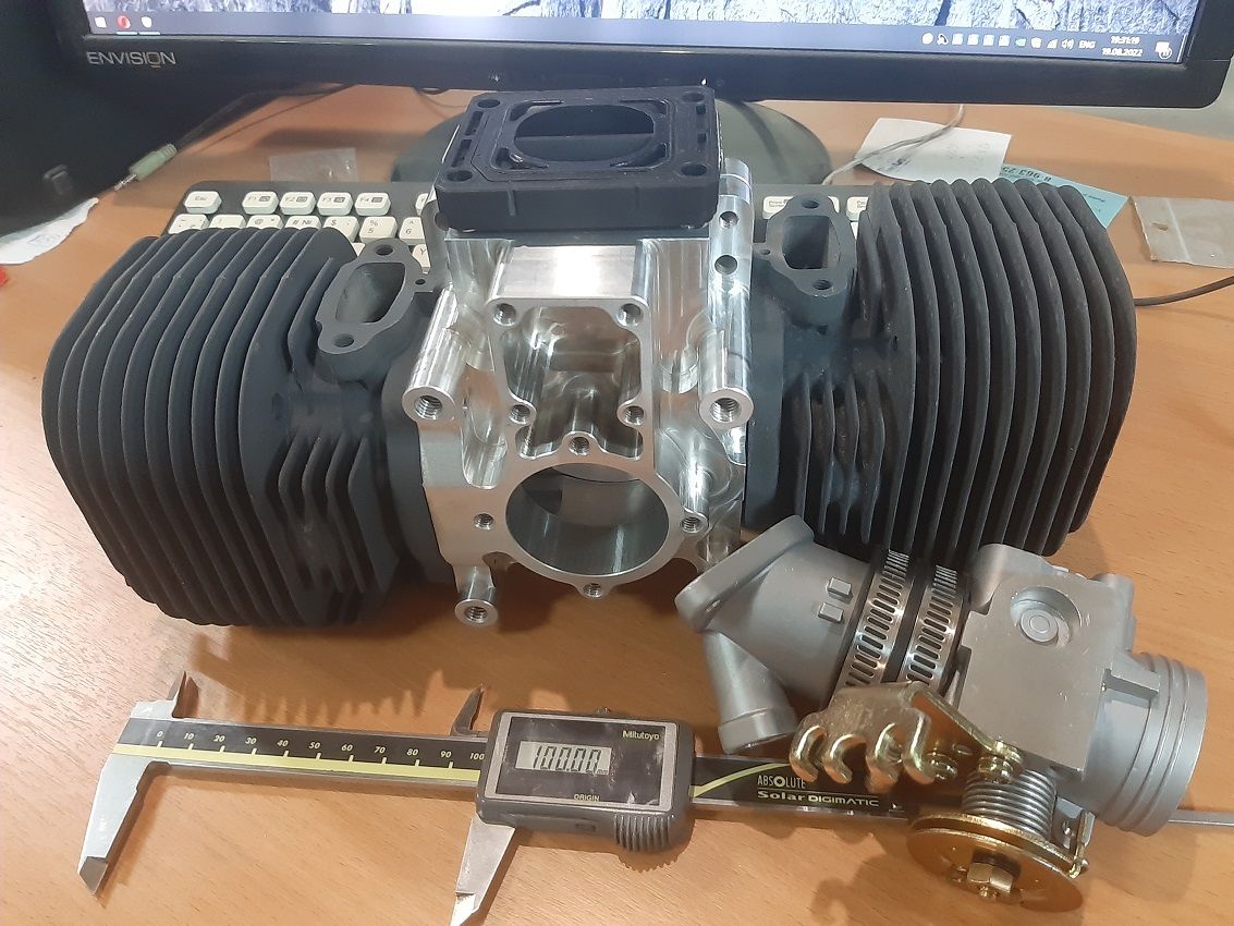

проще получить мощность 10 л.с
Штиль 090 8.2лс остальные 7.6
Нужно делать коленвал с круглыми щечками, ставить лепестковый клапан и тд.
Резонатор не только увеличивает мощность но и уменьшает удельный рвсход.
С резонатором мы получили с 2цилиндрового на базе Штиль 090
32лс на 8660об/мин

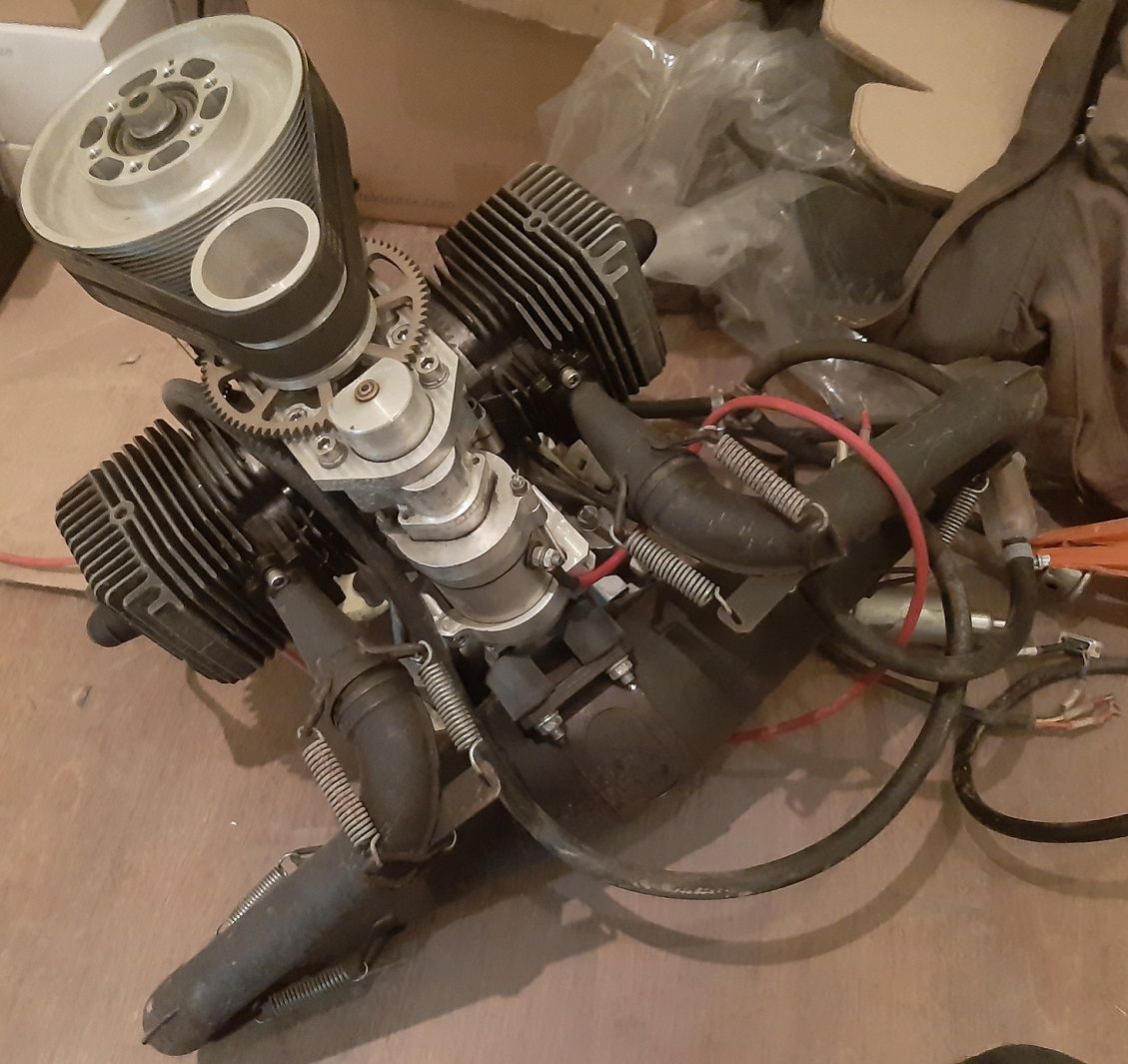

Если что, есть 350см мотор, который оказался великоват для одного проекта.
Инжекторный, рабочий но лучше поменять модуль ЭБУ от ecotron на наш + доработать стартер.
К нему есть штук 6 запасных цилиндров и поршней. Редуктор поликлиновый на 2 ремня от ВАЗ. Пропеллер 3 лопасти 1.6м.
Цену назначит клиент, думаю будет разумной.
Фото 350 и деталей 294 (черные тайваньские цилиндры)

Валерий, а что за поршневую вы использовали в моторе 2b120 ? У него удельная мощность поболее получается чем со штилевским цилиндрами, или это за счёт оборотов?
Jbiplane
Стремлюсь к совершенству
Красноярск
Там реализован впуск не сверху мотора, а сзади. Балансировочные облегчения коленвала залиты пластиком.
На фото коленвал для 90, 104, 120
На щеке коленвала там где трёт шатуном намеренно остались риски от мех обработки.
Отверстия под пальцы гранёные конические и покрыты цинком для лучшего сцепления.
Таких нюансов полученных опытом по каждой детали десятки.
Кроме этого я так понимаю сам цилиндр имеет 5 канальную продувку, у него похоже нет отверстия под карбюратор.
