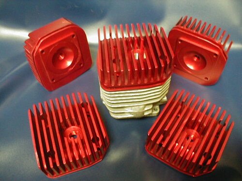

Для ракета 120 есть цилиндры у которых голова изготовлена отдельно - якобы заточены под большую мощность . Монтенари фрезеровал верхнюю плоскость цилиндра и прикручивал радиатор с рёбрами большей площади .

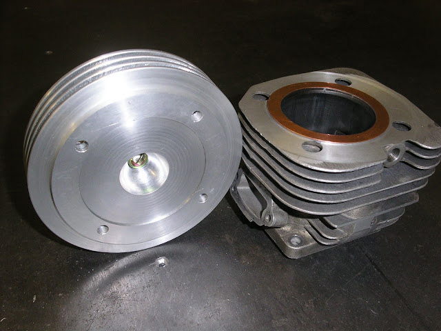

Дмитрий Данилов писал...
Мы делали сами вот такой вариант головы. Прибавка в тяги 4-5 кг. Проверяли на одном стенде до и после. Игра стоит свеч.
и еще как вариант.
