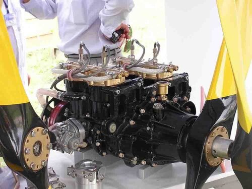

Карбюратор один - раздвоение на патрубке чтоб смесь била в днища поршней, дополнительно охлаждалась и не было потерь при прохождении коленвала. Сейчас 2 цилиндровый 294 кубовый без резонатора даёт только 24,7 л.с. на 7100 об. Отправил в Германию 4-цилиндровый, из 91,2 кубовых цилиндров, сам до конца не испытал (пока показывать здесь не буду - некогда делать второй).
    А вот новая ветвь использования Ваших моторов и винтомоторных установок даже предпочтительнее  https://www.youtube.com/watch?v=fLOtJHZauVg    https://www.youtube.com/watch?v=bs5xY8ebc9M

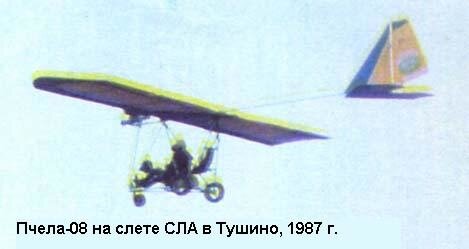

Я  видел  на  выставке  * Автоэкзотика *  ( в  Москве )  -  примерно  10 или 15 лет  назад  -  самолёт  ( тряпкоплан )  у  которого  над  головой  пилота  стояли  2  мотора  Буран -  лёжа  и  крутили  через  2  отдельных  клиноремённых  редуктора  -  два  соосных  тянущих  винта....
Самолет  напоминал  по конструкции  *Пчелу - 08 * :

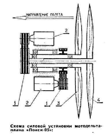

Америкос запатентовал схему у которой двигатели крепятся на куске водопроводной трубы и подшипники установлены тож на ней . При такой схеме подшипники каждого вала вращаются со скоростью = обороты коленвала делить на редукцию .
В схеме поиск 05 внутренний вал крутит подшипники с удвоенными  оборотами ( в два раза больше оборотов пропеллера ) .
Америкос в этом вопросе сообразил пошустрее простых советских парней .
