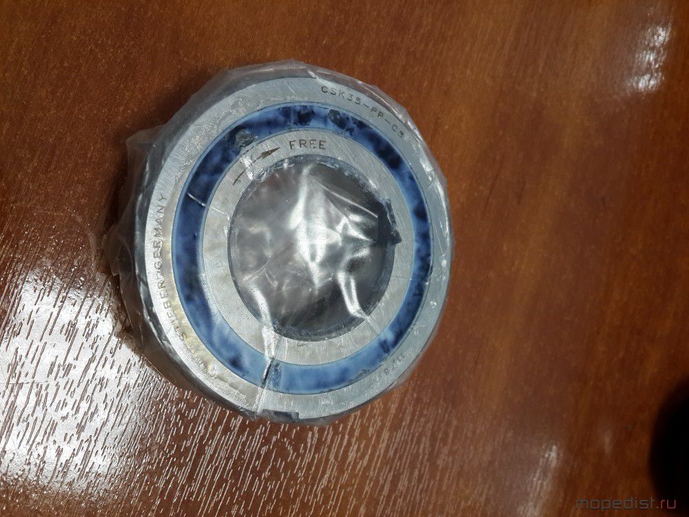

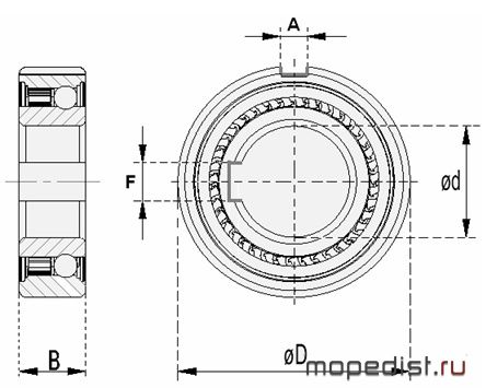

Я всё пытаюсь сочинить сцепление (например центробежное) с хитрой подпружиненной муфтой, которое бы обеспечило относительно точное угловое положение  ~+- 5 градусов и безударный переходной процесс сцепления. Это позволило бы независимо заводить 2 двигателя на один пропеллер и кроме повышения надёжности обеспечить очень низкий уровень вибрации, как у 8-цилиндрового рядного автомобильного двигателя + дополнительное демпфирование неравномерности крутящего момента.
Встретил  информацию  про  интересные комбинированные подшипники с храповиком... правда  в руках не держал - качество не знаю.
http://www.modernization.su/line_system/mufta?item=12
http://ru.aliexpress.com/store/product/CSK35PP-One-way-Bearing-with-Keyway-Sprag-Clutch-Freewheel-Backstop-5-pieces/814838_735272636.html
http://ru.aliexpress.com/item/CSK35-CSK35P-CSK35PP-one-way-clutch-bearing-one-way-direction-ball-bearing-clutch-backstop-with-keyway/473678701.html
http://www.mopedist.ru/upload/forum/9d7c4464036882d8c2a3e935c05cc088.jpg
stieber - Германия - ( если повар нам не врет )
http://www.mopedist.ru/upload/forum/132ca9b0827199e6993be5170e728da1.jpg
