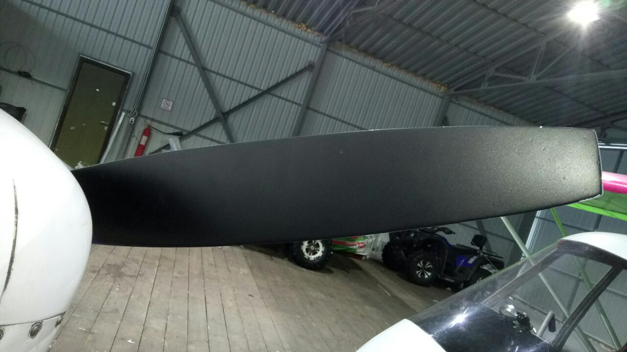

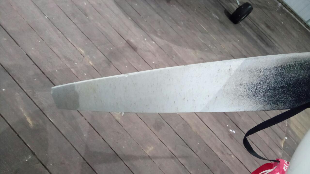

Прошу совета по ремонту дюралевого винта.
Винты не бывают дюралевыми, Д1,АК и т.п. Так что варите. паяйте,просто выборки сделайте. Ничего страшного нет.

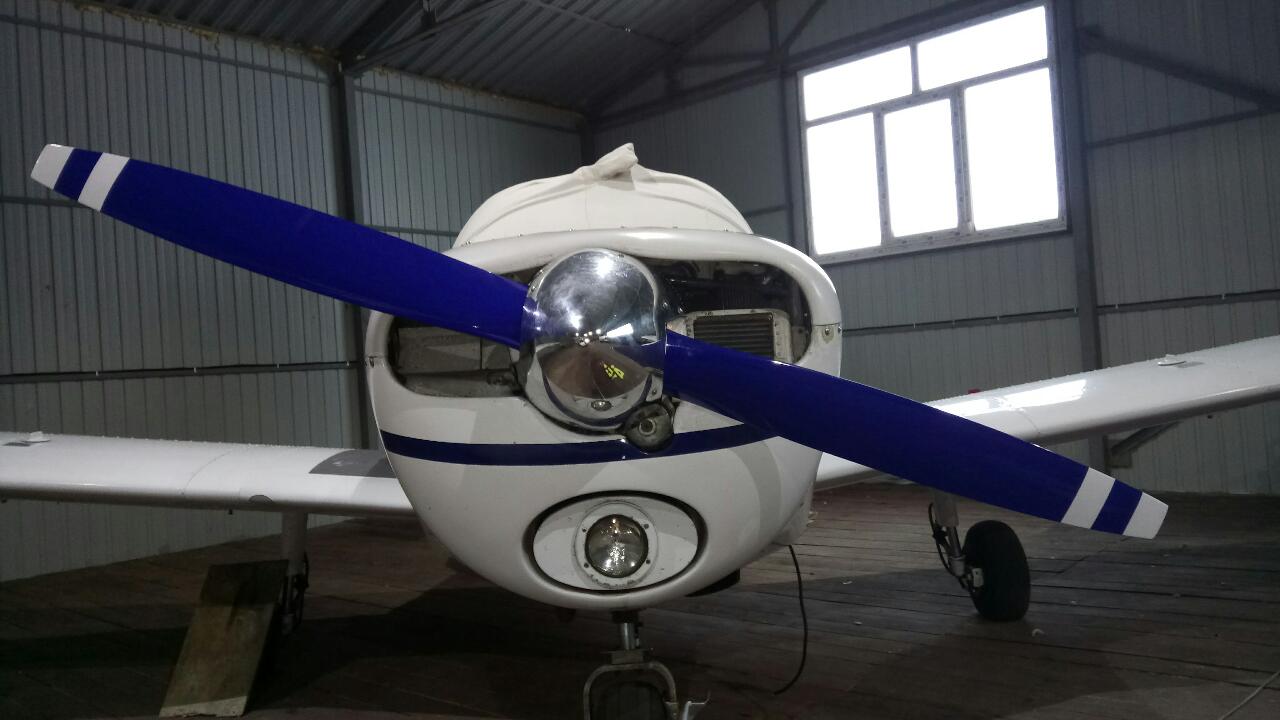

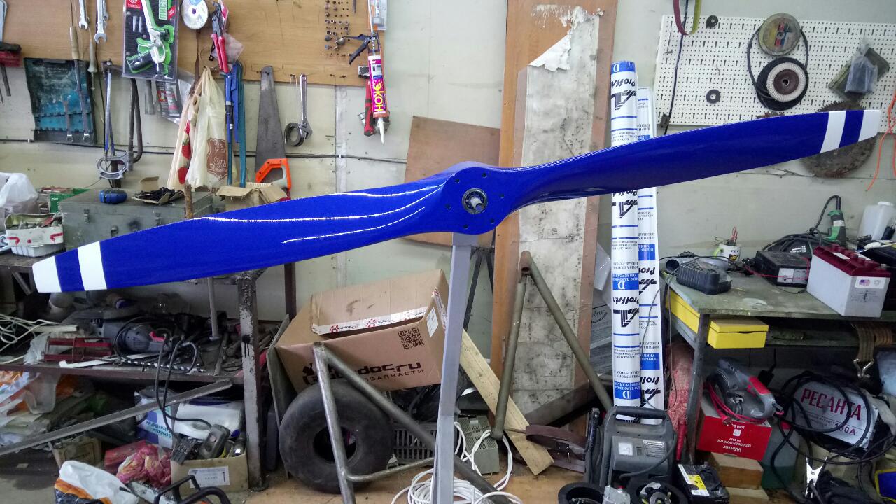

Спасибо Всем за помощь, вчера отдал аргонщику, сегодня забрал, паяный, как новый, и сегодня же отдал в покраску, после ремонта выложу фото - ППР 0 часов. Итог: пайка - 2000 руб., материалы для покраски -2500 руб., покраска - 3000 руб. Всего 7500 руб., плюс езда по области.
Паяли алюминиево-магниевым припоем.
Поздравляю, однако у Вас расценки!!!Мне лопнувший диск литой отремонтировали за 700р., Материалы для покраски (раз так на 5хватит) стоят примерно 1000-1200р., покраска от силы 500р. Это если отдавать в ремонт. А вообще то мы и сами могём, но краску покупать, и аргон.
ППР - 0, осталось динамически отбалансировать.
