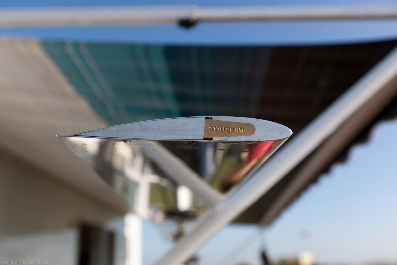

На лопастях от ДрагонВингса в вертолётном режиме лететь вообще не получится.
Я посылал запрос на ДВ, с уточнением - лопасти для москиты делают они, или нет... они ответили что для вертолёта Москито именно они и делают лопасти. Готовы мне продать комплект за 1800+700 зелёных бумаг (доставка плюсуется). И там нет крутки, они прямые вроде...

Я не знал что они и без крутки делают.
