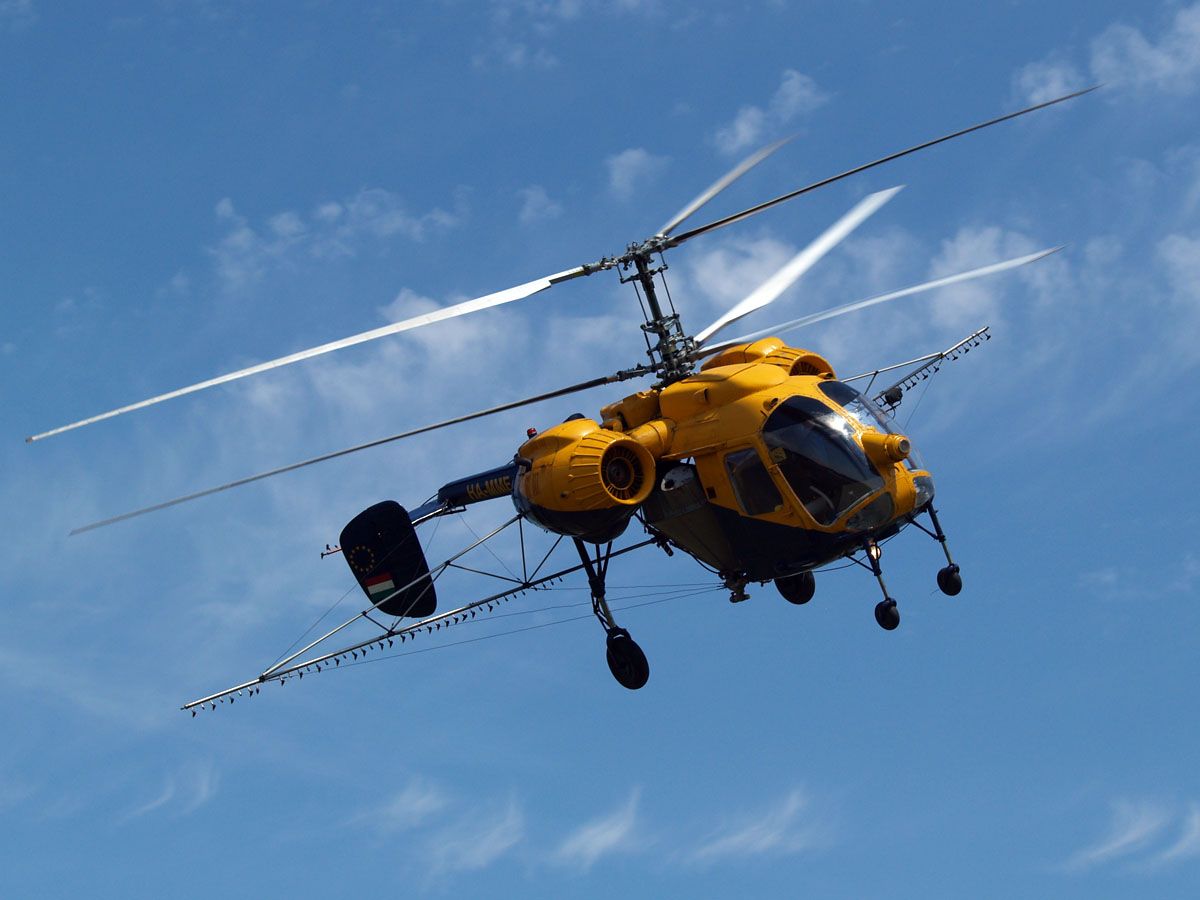

Хочу напомнить. В начале этой дискуссии было обозначено, что у вертолетов отрицательная крутка, а syryl планирует ставить ровный экструдат. Соответственно для обеспечения одного и того же минимального шага для ровной лопасти нужно делать угол меньше. На вскидку - это как раз и получится где-то -1,5[sup]о[/sup].
Хочу напомнить. В начале этой дискуссии было обозначено, что у вертолетов отрицательная крутка, а syryl планирует ставить ровный экструдат. Соответственно для обеспечения одного и того же минимального шага для ровной лопасти нужно делать угол меньше. На вскидку - это как раз и получится где-то -1,5о.
Вот нашёл картинку, вроде как хорошо видно крутку лопасти. И визуально, она не менее 3 градусов, если у комля лопаты установлены под углом +1,5, то у законцовок получится уже -1,5...
Поэтому всё не так однозначно на серийных вертиках. Поэтому и акцентирую внимание на том, что не нужно слепо проводить паралели между ними и сабжевым случаем...
