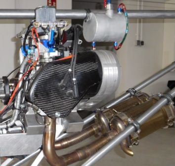

Для вертолета -  F-23 инжектор, с двумя вентиляторами, с двумя электропомпами, с электростартером, с центробежной муфтой, с "мозгами", электропроводкой, с двумя глушителями - весит ровно 36 кг. См.фото.
В чистом виде карбюраторный, без электростартера, с одинарным  глушителем "Сибаэро" думаю будет до 30кг.

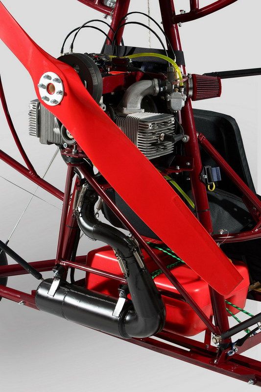

http://3.bp.blogspot.com/_y93A2MLIpKw/TNZGV5ZTKUI/AAAAAAAAA20/9jC5SPKzPf4/s1600/IMG_6458.JPG
Опять же напоминаю, что самолеты плетутся в хвосте авиамоделизма. 🙂 Сейчас в авиамоделизме трэнд - двухцилиндровые моторы.  Даже мелкие.

Продолжаете больше доверять сайту продавца,а не производителя? Я держал этот двигатель в руках, и взвешивали его впрысковую версию. 32кг вес с глушителем, но без насоса, ЭБУ и аккумулятора. 40 кг там нет!  🙂
