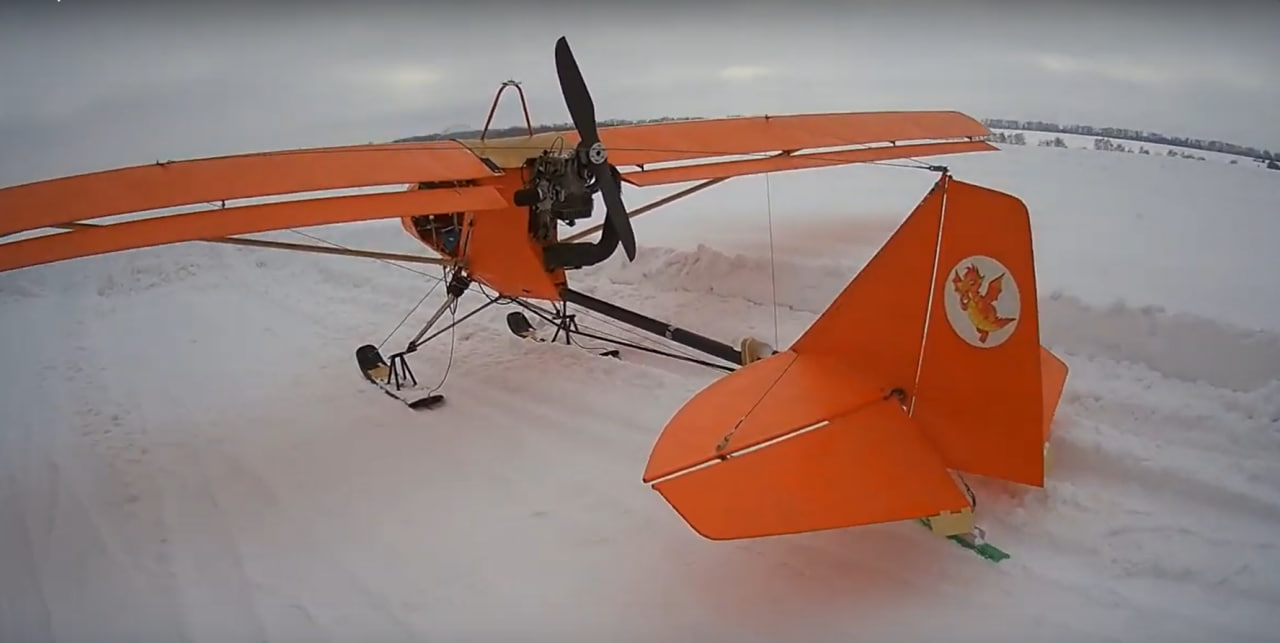

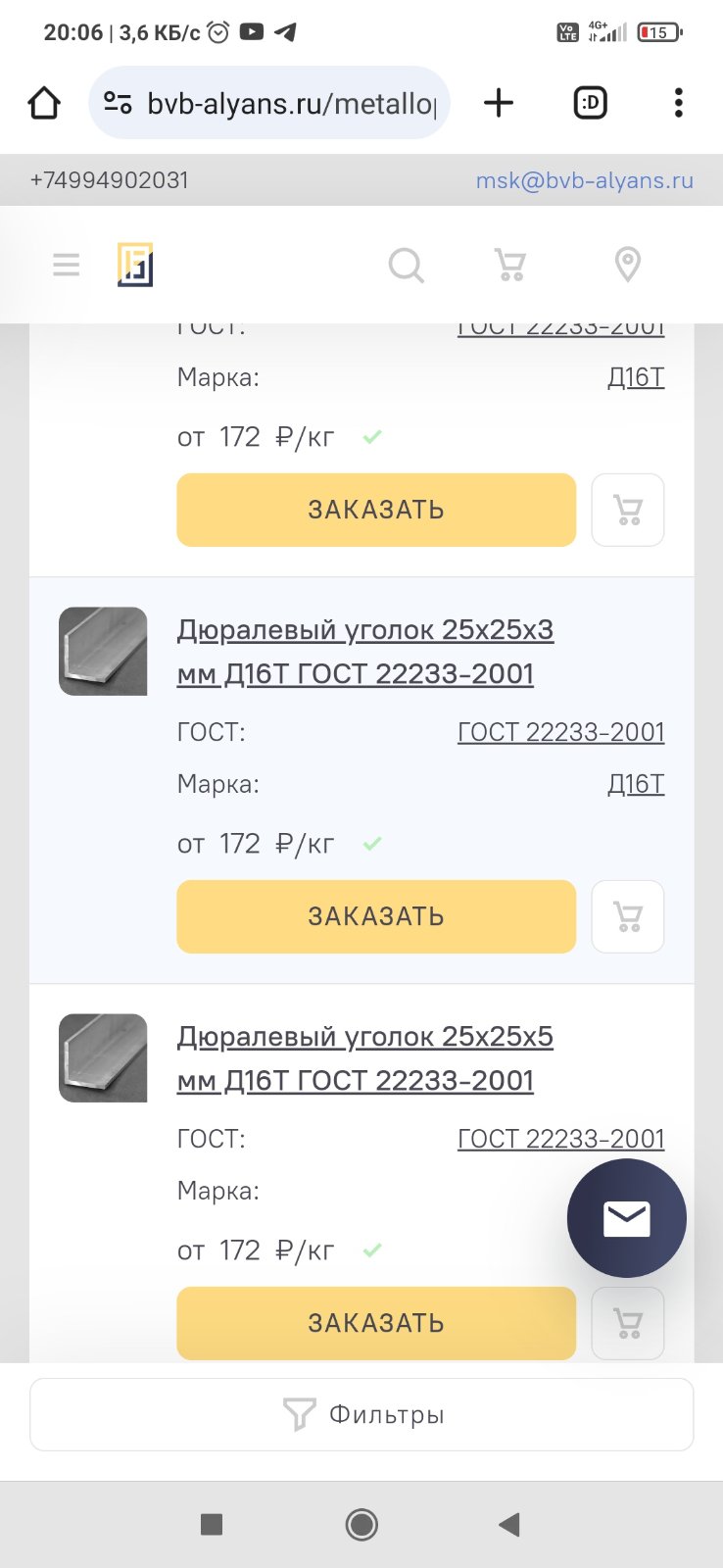

При всем Уважении! Поднялся в небо --уже красавчик, без базара. НО не надоело ли еще жуков строить и стрекоз? А еще интересно из какого сплава и где достать. Считали то вообще или на глазок? Никакого негатива. Просто бомбит от ситуации. Если вдруг чудо может произойти есть зубодробительно фундоментальные идеи ,знания квалификация и связи. Дэшки16 25х25х3 20х20х3 уголковый, в России нет. Короч ладно че я тут расп*зделся. Все равно для вас это наверное не более чем хобби ,а не идея фикс ......

Хороший простой самолетик этот "Жужик", но тут все пытаются его как то еще усовершенствовать, поставить закрылки, элероны, предкрылки, кабину. тормоза на шасси, навигационные огни, будильники авионики и т.д. всякую не нужную ему хрень ))))) некоторые из этого простого по факту не дорого самолетика хотят сделать а-ля типа Аэропракт, причем без ведома самого Яковлева ))))

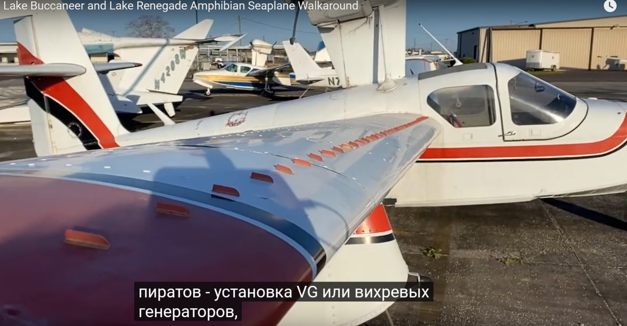

Ну да ладно, пусть фантазируют, они не понимают что 115 и 215 это разные уже самолеты...... Вставлю и я свои 5 копеек в улучшение конструкции...... вот фото внизу с крылом с вихревыми генераторами, не сложная штука веса не добавит, но может что то улучшит таки без дополнительной заморочки с элеронами от Аэропракта ???
Они дадут снизить скорость сваливания самолета за счет стабилизации границы воздуха над передней кромкой при медленном полете!
Сам ни чего не утверждаю, жду мнение тех кто шарит в этом! ))))
А искал ли?
Я вот за полторы минуты нашёл...
Да, на витрине все сладко ПИЗДЕЦ КАК, позвоните попробуйте договориться, дам комиссию...... 100 руб килограмм, надо ~30кг или договоримся в личке. Уже месяц бьюсь..............................................

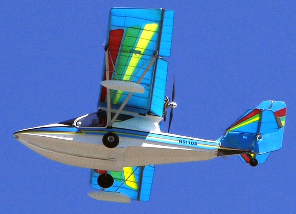

Вместо лыж и на рыжем и на жужике можно к примеру поставить поплавки? Сильно ли это скажется на аэродинамике и управляемости?
А учитывая мою любовь к амфибиям, может и что то корпуса моно лыжи поставить или даже обтекатель с лодочным профилем, конечно какую то максимально легкую конструкцию по массе?

Не взлетит , двигатель нужно на Г.О. направить .
Я имел ввиду специально разработанные поплавки по форме, массе и т.д. для них, учитывая их массу соизмеримую с этими ЛА, а не от АН-2 тупо прицепить, и не плохо-бы дать вашу полную аргументацию про двгатель на Г.О. направить?
Да и двигатель в таком варианте как тут, это не догма же, возмем к примеру другой мотор в пределах 100 л/с, перспектива иметь амфибию, может стоить даже варианта замены мотора на более мощный.
На фото Адвентура 2 даже летает на автоконверсии моторов Хонда, что не сильно бьет по карману, они легко доступны и по наличию и по цене.

Поплавки на взлёте очень сильно тормозят,тяга двигателя будет пытаться перевернуть гидросамолёт.Изменить расклад сил может только минусовая подъёмная сила ГО , ЕСЛИ ПОТОК ОТ ВИНТА БУДЕТ ПОПАДАТЬ НА НЕГО !
Поплавки будут тормозить..... тяга двигателя будет стараться перевернуть самолет....... НЕ СОГЛАСЕН с этой вашей версией, от слова совсем......!!!
Агументирую, лыжи на снегу думаю тормозят не меньше чем поплавок на воде, это раз!
Второе - лыжи стявятся вместо колес в уже определенное место, а поплавками можно поиграть и выносом вперед их дальше и с углами атаки к воде, да и обводам носовой части поплавка, а также их длиной по отношению к ширине, не теряя обьем плавучести, сделать их уже, но длинее, удлинив ватерлинию, этим уменьшив трение и скорость их в воде, это я вам как яхтсмен говорю, а не как авиатор!!
Третье - лыжу можно крепить так, что бы ее нос уходил гораздо дальше (утрированая передняя стойка самолета) по сравнению с передним колесом, через которое самолет не переворачивется, хотя колесо имеет трение и сопротивление по пресеченной местности поля, буграм, траве и другим кочкам и поперечным канавам - не лучше, чем поплавк в чистой воде!!!!
Четвертое - Поплавок надо делать с глисирующим профилем !
Пятое - мотор стоит достаточно низко и вектор тяги его ну не как не направлен на капотирование аппарата, ему проще плыть будет чем поднять и перекинуть СУ через ЦТ ЛА.
Шестое - я бы пробовал , а потом делал бы выводы какие нибудь!
И последнее - минусовая подъёмная сила ГО, легко достигается ручкой упраления на взлете, пока поплавки не выйдут в режим глиссирования, и сопративление их в воде упадет в разы, для этого в самолете сидит лишее 80-90 кг в виде пилота знющего что и когда надо делать и как взлетать с воды! ))) !!!
недостаточный угол атаки участка днища перед реданом при касании. Пятно контакта развивается вперед и создает кабрирующий момент. Увеличить же угол атаки мешает второй редан. Так называемый угол продольного "V" у той лодки был не достаточный. К стати, такие же у меня впечатления на посадке от другой самарской лодки Л-4, на которой мне удалось полетать
Создать правильный профиль днища самолета -лодки или поплавков к самолету. это большое искуство и труд, цеплять что не попадя от одного самолета на другой - совершенно не правильно.... а говорить что не полетит или перевернет, самое просто, что бы даже не пробовать....
Есть челые форумы для людей с гидро самолетами и там свои есть методы что и как делать и с повплавками и в целом с самолетами на них
Вот к примеру первый попавшийся в гугле Forumavia.ru - ~~ ГИДРОЛЕТЧИКИ ПИШИТЕ~~
Посмотрите как взлетает один и тот же самолет на колесах лыжах и на поплавках, увидите разницу.
