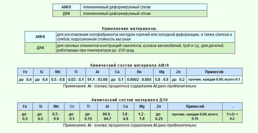

4. Например вот самый первый вопрос от которого зависит вообще весь расчет. Какой сплав вы хотите использовать д16т или АМГ у первого сигма 42Мпа а у второго 30МПа . Первый достать почти нереально ,а второй говорят тут на форуме доступный. Разница в весе конструкции. Разница в весе Разница в площади крыла и аэродинамике. Значит мощность двигателя. Труба или двутавр. Трубу достать легко, уголки для двутавра просто трешак. Труба на 30 % тяжелее двутавра по условию прочности. Тоесть если у нас АМГ + Труба (самая простая схема) то масса увеличена отностительно д16Т+ Двутавр приблизительно на 40-50 % что для идеального (недостижимого веса) 115кг составит 57кг на всю конструкцию а это лишние идеальные 19л.с мощности двигателя что для рзм 640 20 л.с сожрет вообще всю мощность и нужно ставить рзм 500 а это уже выход из категории жужика в 115кг. Короче вот такие зависимотси. Чисто как образец. Нужно считать. А для этого Нужна конкретика по типу профиля и сплаву. Там дальше все обсудим в процессе. Задайте ТЗ

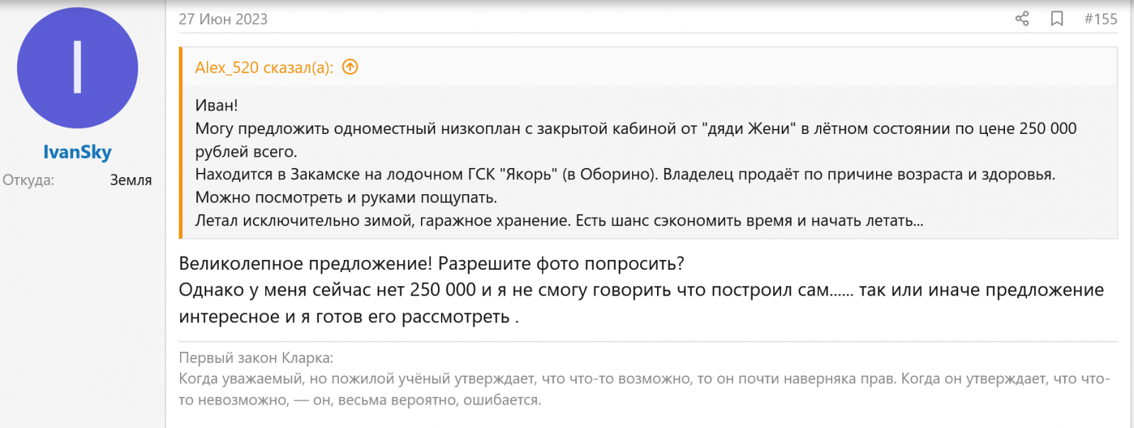

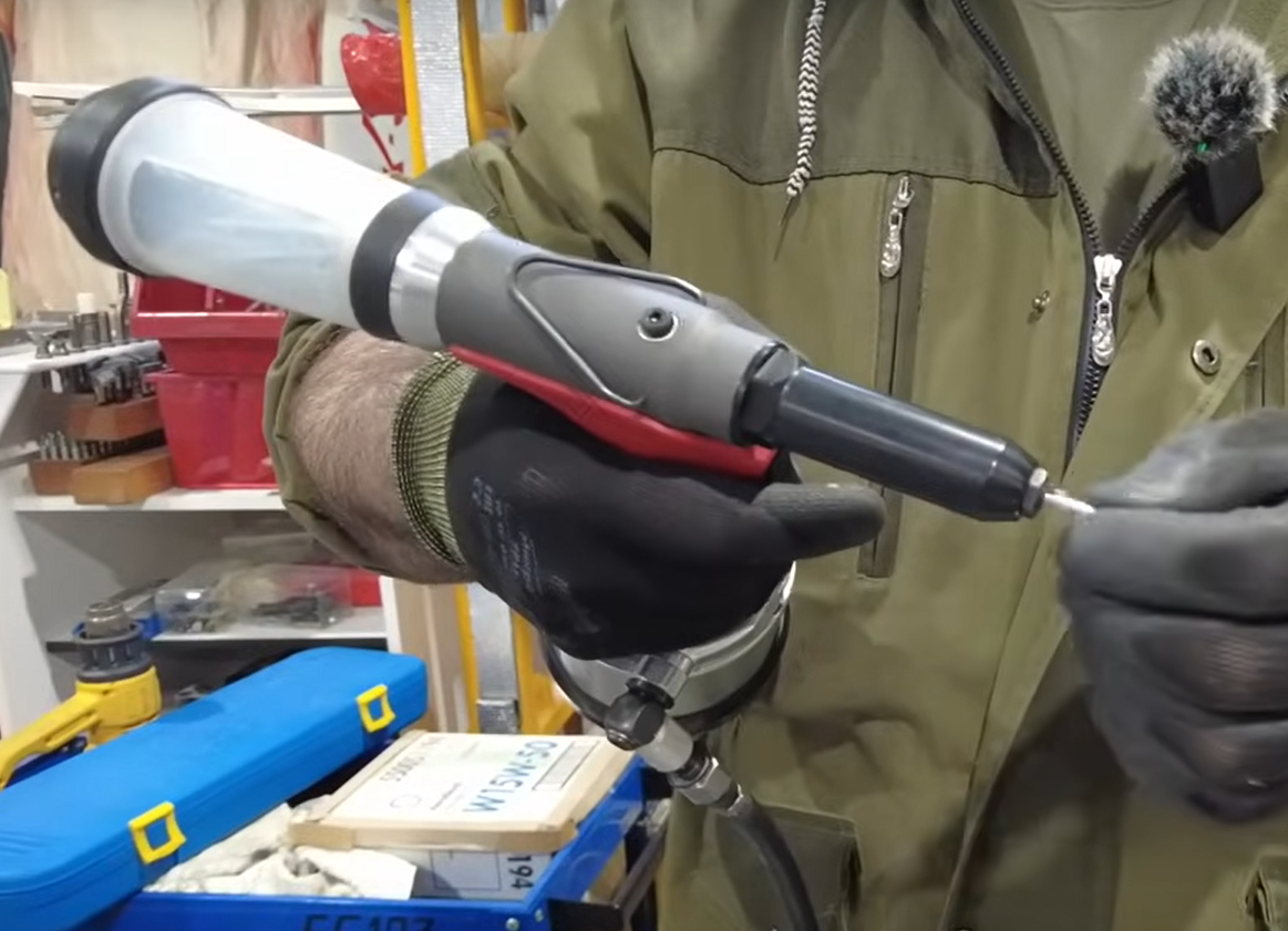

А есть ли у вас заклепочник ? если нет то смело готовьте 20к . Металл в идеале еще 30к Двигатель 115к. Эпоксидка, стеклоткань ткань еще пусть 20к (дай бог) . Темп работы фактический 3-5 нервюр в день а их около 40 и тд..... Тоесть быстро не будет и удар по карману ,тем более сейчас весьма серьезный. Да и по трудочасам тоже. Но если вы и правда хотите летать то будете обязательно.
Ну как бы да. Стоимость материала это малая часть по сравнению со стоимостью оборудования, помещения и самого драгоценного это своего личного времени.
по поводу пчелы, вы уверены , что хватит смелости делать эксперимент с удочками и нервюры с практически из потолочки. Скорей всего захочется это все поменять на уголки, дюраль, склепать покрепче, колеса понадежней. А оно так не летит, как оригинал. Просто сделать, как показывает практика, очень сложно. И зачастую из за принятия смелых неординарных решений.

Не надо сравнивать свой карман, по идее 17-20 летнего парня и 63 летнего дядьки, а тем более переживать за его карман и удар по нему, не хватит денег в первом кармане, возьмем из 4 или 5-го кармана!
Не понимаю в рублях, но кажется - 250 000 рублей это примерно 2 400 евро, Ваня у тебя нет своих 2.5 тысяч евро отдать за готовый не плохой самолет, а ты решил мучаться строить свой, не имея своего цеха, оборудования, помощников и т.д.

Теперь по заклепочнику, жду пока Ильяс назовет марку своего нового заклепочника, думаю купить их 5-10 штук для бригады, кто клепать самолеты будет, гарантированно будет хорошая скидка......
Для общего развития посмотри
Sling TSI-4 строим самый актуальный KIT в мире. серия №3​
Какой надо покупать заклепочник на 14:00 минуте видео!
