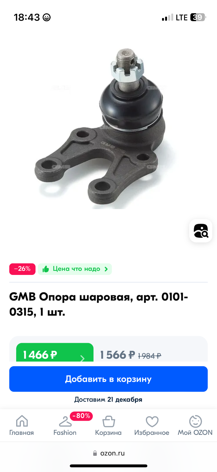

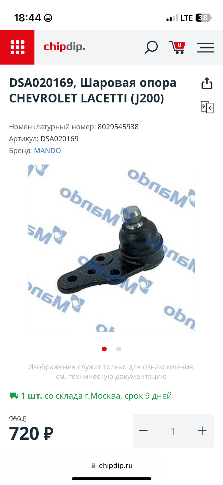

Не увидел узла навески крыла? Что там? Шаровая от автомобиля?
Об этом и говорю, при определенном размахе крыла бужевать не надо, с моим размахом надо. Стенка 2 мм, измерял вес путем самостоятельного взвешивания. У меня навеска шаровых своя, она не очень нравится, но знающие люди, да и эксплуатация показывает, что узел вполне рабочий. Но, чтобы бездумного копипования не было, я его не выкладываю, а кто будет вникать сам дойдет до этого. Еще раз повторю изучайте первоисточник. Тут ссылок предостаточно

Я почему и спросил про навес крыла, вижу это примерно так, прочность не берусь посчитать, но почти уверен, все выдержит с огромным запасом

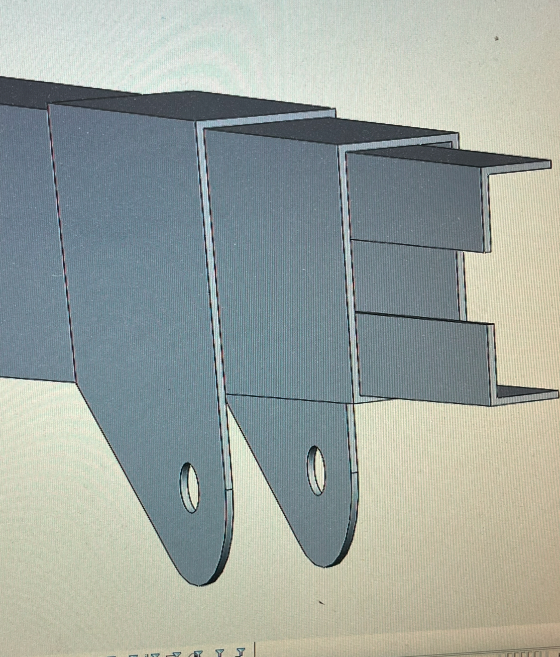

Вы не туда целитесь. Вектор от силы в подкосе должен проходить через центр жесткости соединения. В вашем случаи этого не происходит. Поэтому появится дополнительный крутящий момент, который в свою очередь будет догружать болты. А это нежелательно.
Там вобще все с этой силой понятно? Вся консоль должна иметь возможность вращаться по оси лонжерона, как при этом крепить подкос вобще не понятно, это должно быть шарниром, на фото жесткое крепление, что то тут не клеится
Алексей, поздравляю с созданием очередной птички! Основная задумка по конструкции интересна и может служить образцом для подражания, только подчистить косячки. К примеру, действительно, кронштейны подкоса на лонжероне закреплены с ошибкой. Всё усилие прибегает на один болт, даже немного мимо его, второй сбоку, только фиксирует кронштейн, чтоб не болтался и даже немного увеличивает нагрузку на главный болт. По подкосу "ходят" примерно 1200 кг на растяжение и 500-600 сжатие ( при перегрузке +4-2 коэф безопасности 1.5). Если посчитаешь, то на одном болте будет по пределу нагрузка даже с бужом и да, возможно, будет разбалтываться отверстие. Ну и концепция с цельноповоротными плоскостями - на любителя, мне не нравится. А так, осторожненько, испытывайте, летайте, доводите аппарат! Удачи
Добрый день, уже купил часть материалов для повторения этого проекта, как вы считаете, крепление в виде П- образный хомут надетый сверху ,на лонжерон закроет этот вопрос?

Для человека который «наливает стакан» карандаш это большая роскошь. Ну и попутно усиление полок. Заклепки уже не стал рисовать
Вопрос-а зачем верхняя часть "хомута"? достаточно двух щек. Или вы будете подбирать под свою трубу, трубу из которой вырежете этот П образный ? Зачем лишние действия?

Все там нормально, просто многие передумывают, хотя, глядя на рабочие проекты с куда большей загрузкой такой узел работает.
П образная скоба только вес нагонит, да и нагрузка идет вдоль подкоса. Нарисуйте посмотрите как будет сидеть скоба и как будет приложена сила
