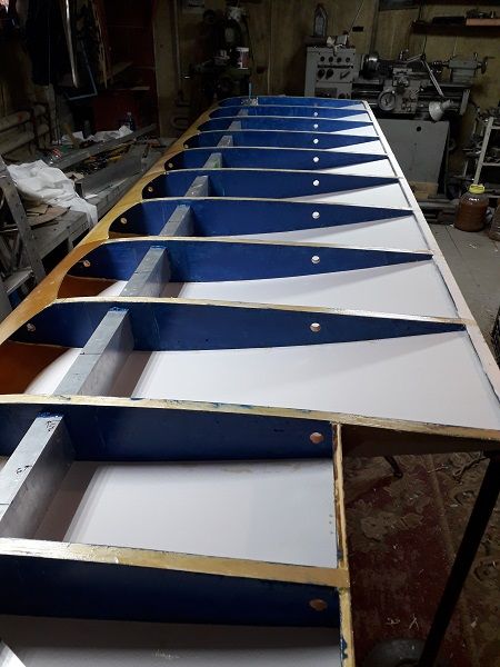

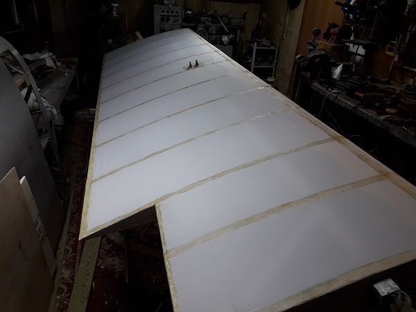

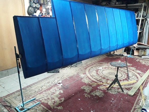

Какую ткань использовали для обтяжки крыла, очень понравился самолетик, хочу повторить, единственное у меня мотор потяжелее будет, кг 35 наверное не меньше будет в сборе. Какая длинна консоли? Хорда? Если конечно не секрет 😉. Интересно, если трубу заменить на круглую, насколько я хорошо будет клей держать нервюру от прокручивания

Ткань типа молочки синтетика, длина консоли 4,3, хорда 1,2. На трубе провернется. Все считайте и грузите. Тут многое не показано, хоть общей информации предостаточно. Просто копировать не обдумывая не надо. Изучайте первоисточник, с него начата моя ветка.
Спасибо.. профиль нашли только со стенкой 3мм.. его вес 2.3кг метр, вы пишите что у вас труба стенка 2мм, и 2кг на погон. Хотя по справочнику 1.6.. вопросы. Как и чем вы бужевали трубы?
Под молочкой подразумевается лавсан 110гр/м для фильтрации молокопродуктов?
Не увидел узла навески крыла? Что там? Шаровая от автомобиля?
