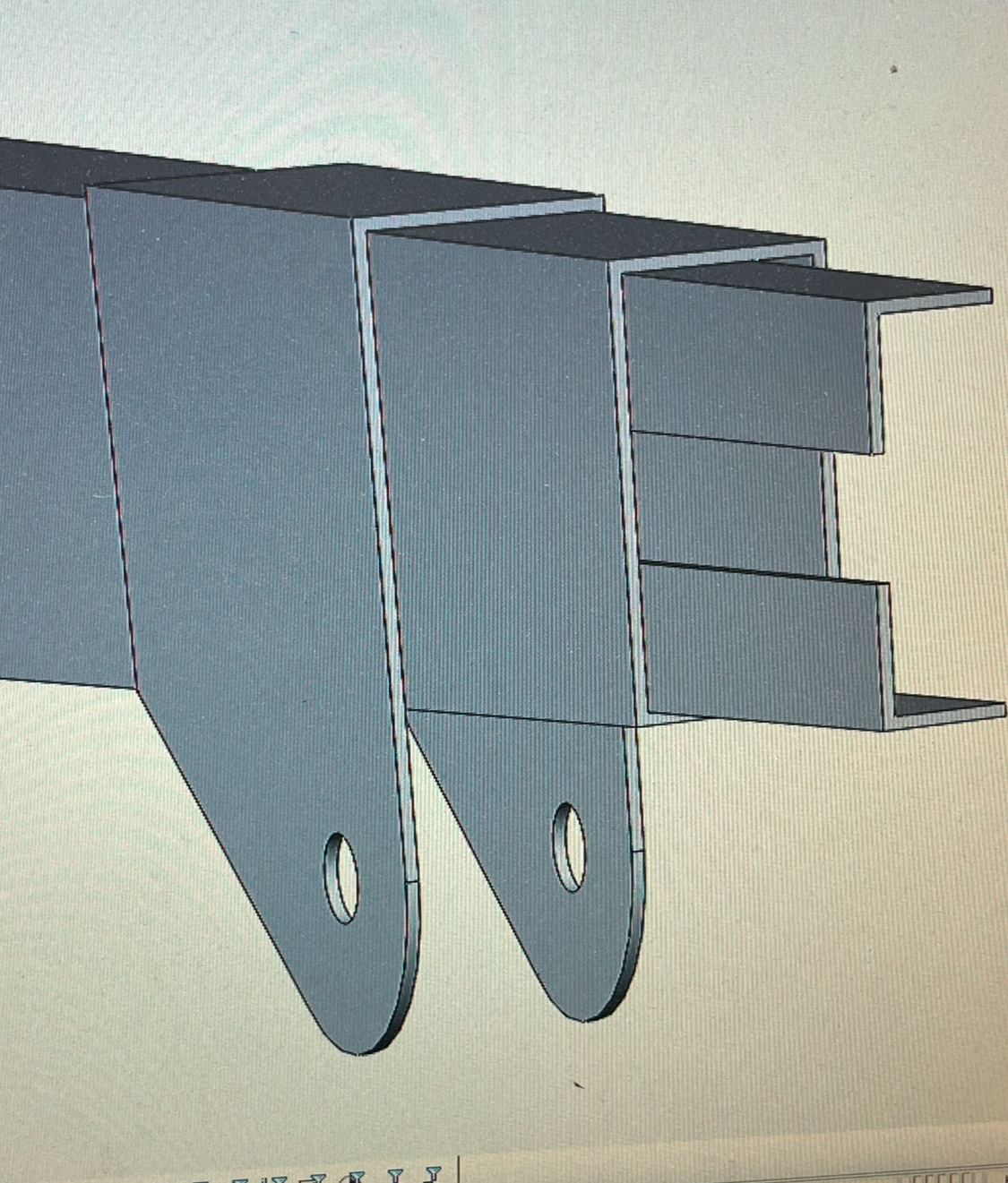

Вопрос-а зачем верхняя часть "хомута"? достаточно двух щек. Или вы будете подбирать под свою трубу, трубу из которой вырежете этот П образный ? Зачем лишние действия?
Вырежу на лазере с 2мм нержи и погну.. благо есть и лазер и гибочный в хозяйстве.
Все там нормально, просто многие передумывают, хотя, глядя на рабочие проекты с куда большей загрузкой такой узел работает.
П образная скоба только вес нагонит, да и нагрузка идет вдоль подкоса. Нарисуйте посмотрите как будет сидеть скоба и как будет приложена сила
Сколько там того веса ? Зато 100% ее не сорвет с крепежа, даже если на клей приклеить.
Кстати хотел спросить у вас, все с нержавейки практически, а труба и качалка от рус с кучей алюминиевых деталек точеных, почему не нержа? Как и качалки на пилоне?
Вес и логичность конструкции на мой взгляд

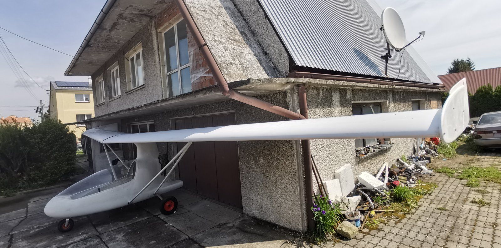

Как считаете - слишком ли большой риск сделать поворотное летающее крыло (жесткое) по типу Свифта, Миллениума в плане дальнейшего упрощения, облегчения конструкции? Кто-то пробовал поворотные крылья на ЛК или планерах?
Алексей очень рад что всё получилось отлично (теперь это несомненно)!
А смысл?
По тангажу как управлять таким крылом? Балансирно как дельтапланом?
А если по тангажу не балансирно, а с помощью рублей высоты, то что мешает эти рули сделать элевонами?
Такой был самолетик spratt103. Я бы не стал, схема рабочая, но что по нагрузке на ручку и как она будет меняться при изменении центра масс, хз. Проблем сделать хвост не вижу, особо веса там нет, а нервы спокойней
все профили, которые реально "летят" имеют большой момент и ЦД, смешенный назад. Делать поворотное крыло и ради этого брать плохо летящий профиль и решать кучу проблем. я считаю неправильным.
Я бы наоборот взял самый качественный профиль и крыло большого размаха и делал адаптивное управление по крену, чтобы повысить комфорт в турбуле. Задачи по управлению почти те же, а выхлоп больше

Следует ли из этого сделать вывод, что профиль именно этого самолета выбран не верно? Или все таки есть сомнения, что достаточно сообразительные французы наверняка попробовали это сделать и с профилем потолще. Я как понимаю они уже не первый год возятся с этим проектом
