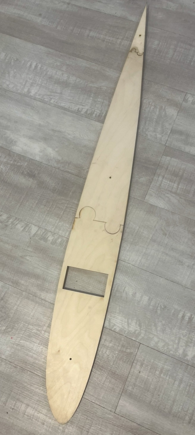

Чисто для размышления, если наклеить на нервюру не стеф, а дюраль.. тогда можно приклепать к ней обшивку.. из дюрали, а почему нет?
    243 КБ · Просмотры: 215
У меня фанерка наклеена, можно и дюраль, отформовать ее Побразно
На дюральке, если не ошибаюсь, Яблоков питса делал, и лично видел итальянский самолетик по типу цессны. Там отформованные профили приклеены к пенопластовым нервбрам. По поводу стэфа, делайте эксперименты и ломайте. Устойчивость у стэфа хуже чем у фвнерки.
Я пенопласт нашел только 30мм. Не хочу извращаться его тоньше делать, так что запас прочности растет, и труба 3мм и нервюры толще, 2-3 кило прибавит, не критично
У фанеры есть один неоспоримый и непобедимый минус, она тянет на себя влагу

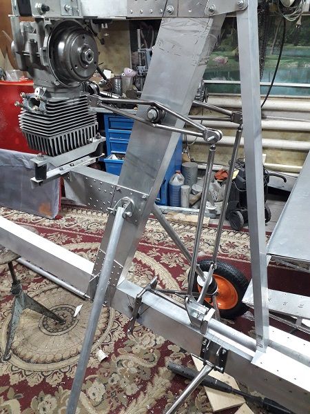

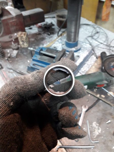

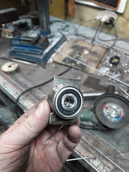

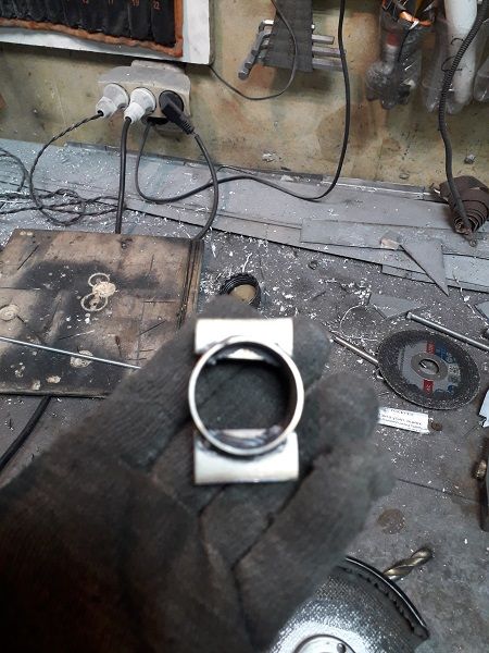

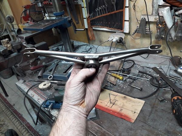

Качалка. У буржуев тяги идут спереди крыла, я решил делать сзади, но для этого надо развернуть направление движения. Качалка мощная, т.к. она воспринимает все нагрузки от крыла.

Визуально, плечи качалки симметричные, значит рычага нет, значит можно было пустить две прямые тяги, а движение повернуть поставив их «крест на крест» минус куча запчастей, возможно чуть большее сечение тяг. Почему нет?
Пробуйте удачи😁. Делайте модели, эксперимениируйте, ломайте
Вы почитали первоисточник? Там указано плотность пенопласта не менее 35кг/м3, у вас какая плотность? Из имеющихся в свободной продаже 32кг имеет пеноплэкс фундамент, но он 50мм , его надо распускать. Остальной утеплитель колеблется от 16ти до 24х
По поволу стэфа, боковые шайбы тоже будут из него? Как будете передавать нагрузку от полок на лонжерон? С фанерой понятно, она жесткая и склеивается торцами.
У нас он называется изопинк, бывает 30мм и 50. В любом случае даже если 32кг, 32кг-30мм это много больше чем 35-20мм
Бочка конечно же из фанеры, из 3х мм
Судя по заявленому весу там 41+ плотность
