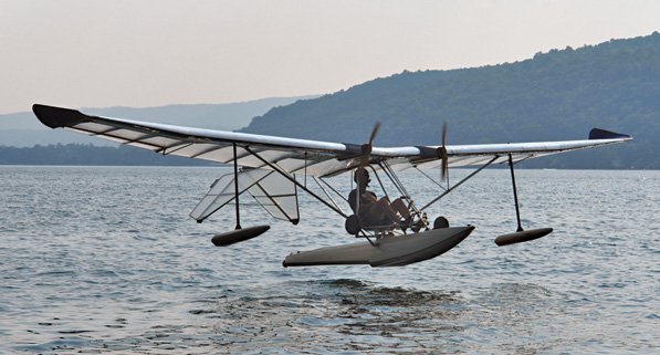

Можно сделать гидросамолет но не 115.
Двухмоторный гидросамолёт до 115 кг. Правда электрический.

гидросамолет впихнуть в 115 можно. Но нужна лодка из фанеры, которая будет весить около 30, она же является хорошим обтекателем. С поплавками нереально

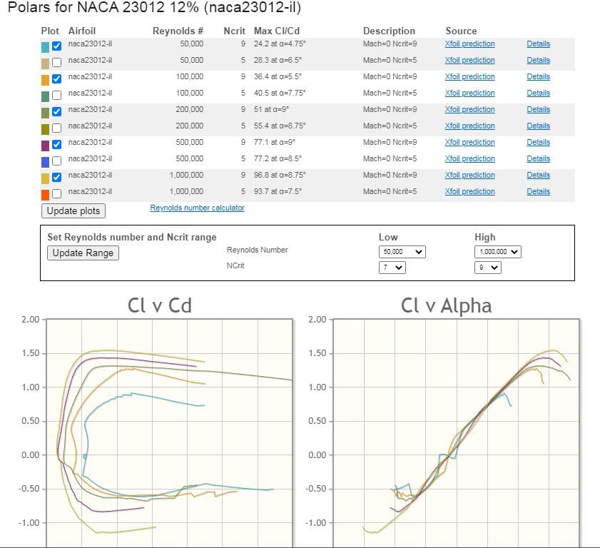

Это точно, кстати хотел спросить, на вашем самолетике геометрия ГО явно не 4-5 удлинение, как рекомендуют, это никак не влияет на эффективность?
Здесь ГО получилось слишком эффективным, стабилизатор я бы оставил большим, тк скорость маленькая, плюс самолет легкий и вес пилота сильно влияет на центровку а рули можно процентов на 30 делать меньше.
Может тогда имеет смысл плечо го уменьшать, и прочность подрастет

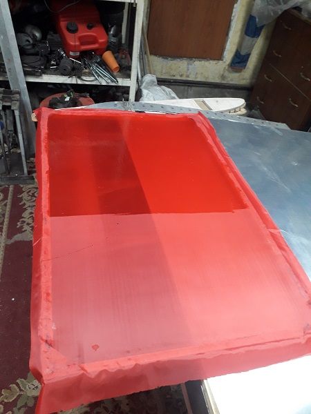

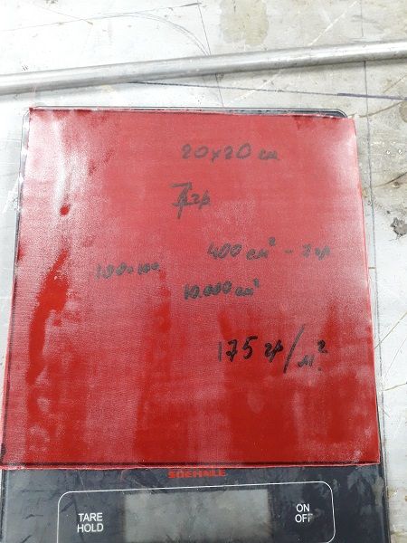

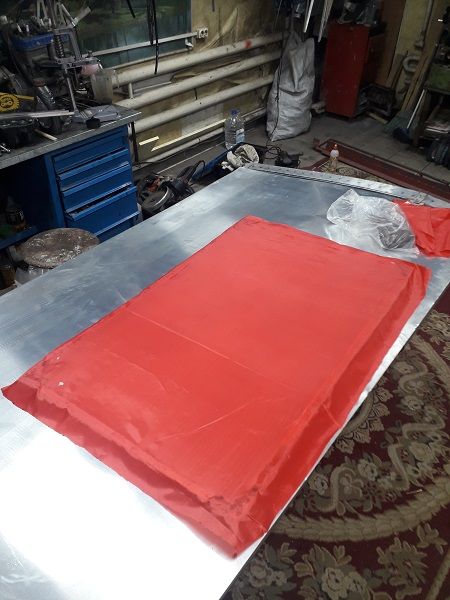

Сделал эксперимент с подкладочной тканью, хочу использовать ее на рули, а в перспективе и на крылья. Что понравилось - тянется феном и больше натяжку не теряет, сделал два образца, один покрыл яхтным, другой мебельным НЦ, и скажу как вариант для малой нагрузки вполне достойно. Нет звона , как после эмалита, но натяжка есть и вариант рабочий. На самолете тянуть буду эмалитом, но ткань оставлю подкладочную. Плюс, для экономии веса не хочу красить отдельно, буду подкрашивать эмалит.
Вес готовой ткани с лаком НЦ вышел 175 гр м2, это очень достойно

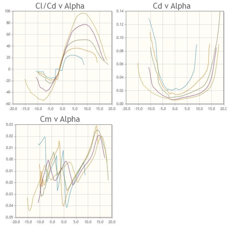

был ли у кого то опыт использования ПЭТ, это лавсан вид сбоку,только уже идеальным листом "и пропитан и пролачен" и 0,3мм есть в продаже
С профилями сами , я пошел по пути проверенному экспериментировать не стал. С пэтом дело не имел. Плечо можно уменьшить, но как и везде что то меняем, что то поменяется в характеристиках

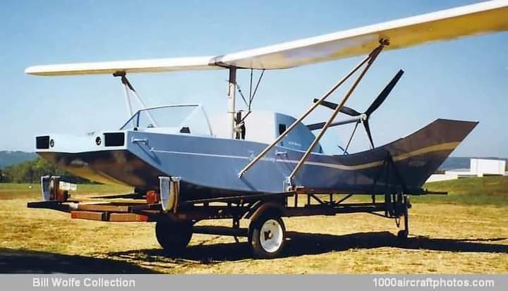

Я искал на форуме Катера и яхты и нашел, что лодка из фанеры толщиной 4 мм приблизительно моего размера укладывается в 30 кг. Глиссирующие поверхности надо усилить. Оклеивать тканью можно только швы. Хранить придется на берегу. Пока более рабочего варианта не нашел.
Обратите внимание как сделана доска для серфинга
Вот такая была лодка с поворотными крыльями
