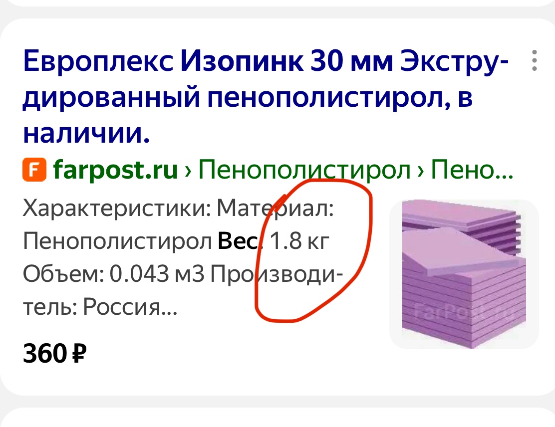

У нас он называется изопинк, бывает 30мм и 50. В любом случае даже если 32кг, 32кг-30мм это много больше чем 35-20мм
Судя по заявленому весу там 41+ плотность
Изопинк, это не то, что нужно. Когда в первой половине 2000-х, Изопинка в Приморье ещё не делали, продавался у нас южно-корейский розовый экструдированный пенопласт с крупной закрытой ячейкой. Вот он, будучи совсем немного плотнее, прочнее и тяжелее Стирофома, куда более подходил для применения в композитном авиасамоделии.
Да, сначала изопинк был корейским, теперь китайский, суть материала не изменилась. Возможно стал чуть легче и то не всегда
