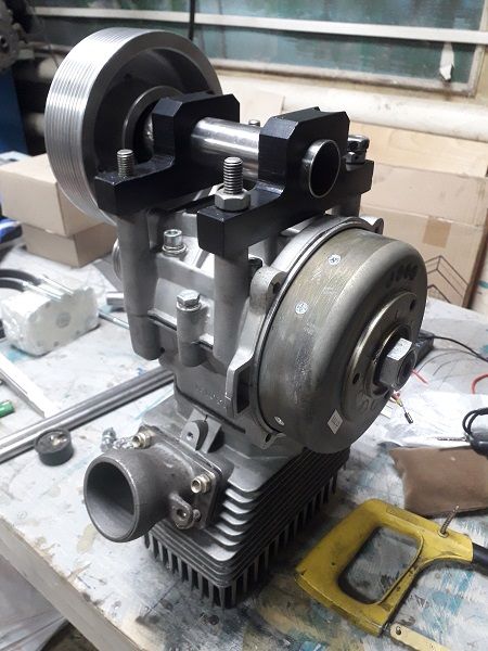

Дублированное зажигание делал сам

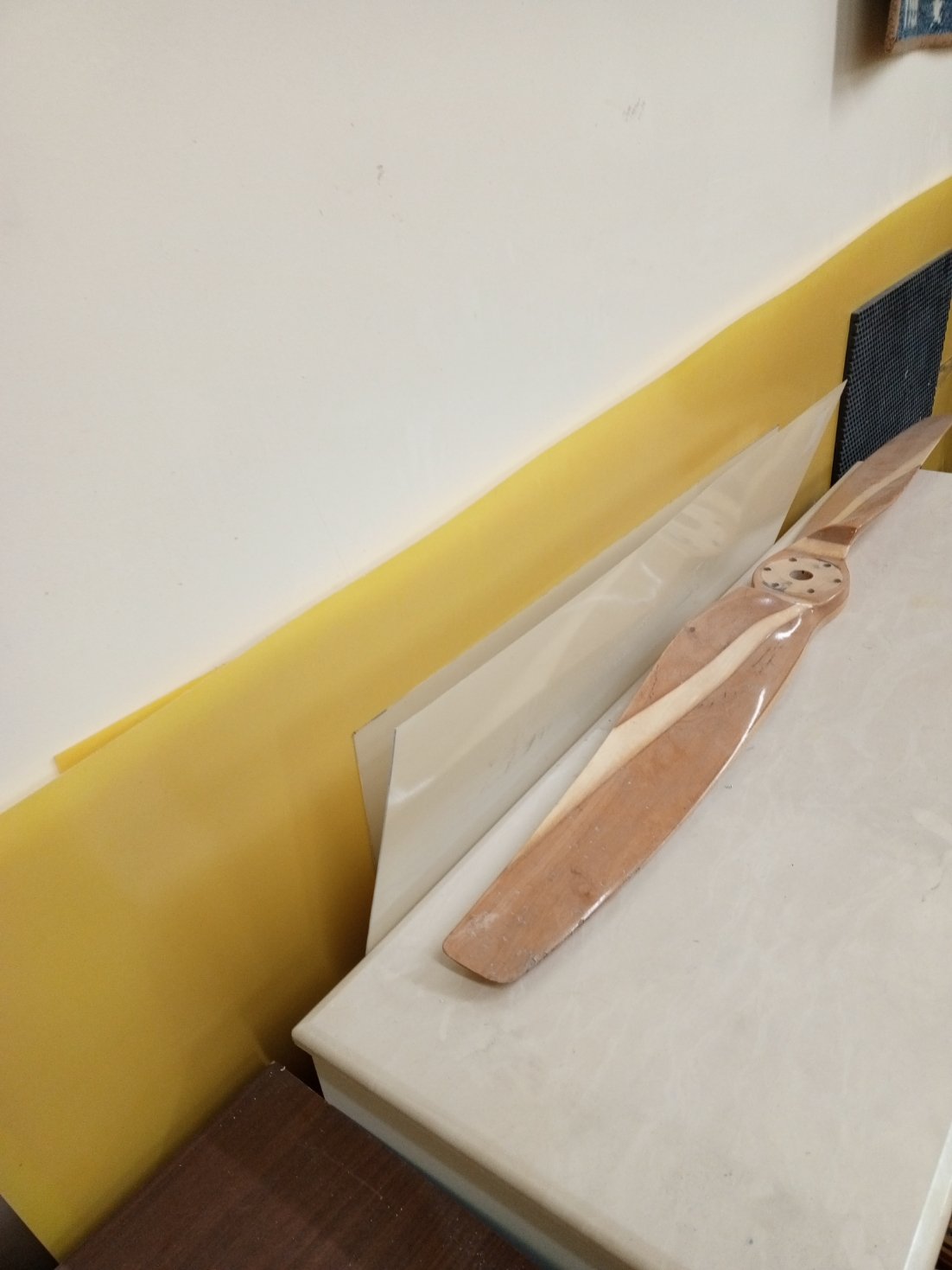

Я провел эксперимент, основываясь на вашем способе обработки стеклопластиковых ламинированных плит. Я использовал стеклотканевую плиту толщиной 0,5 мм... она треснула. При использовании стеклотканевой плиты толщиной 0,2 мм удается хорошо нагревать и деформировать её в определённую форму. Какую вы использовали?
Плита толщиной 0.2 и даже 0.5 - это круто.
Я всегда держал такие толщины за листовым материалом.
Да, я использовал AI-перевод. Я протестировал два стеклотекстолита толщиной 0,5 мм и 0,2 мм.

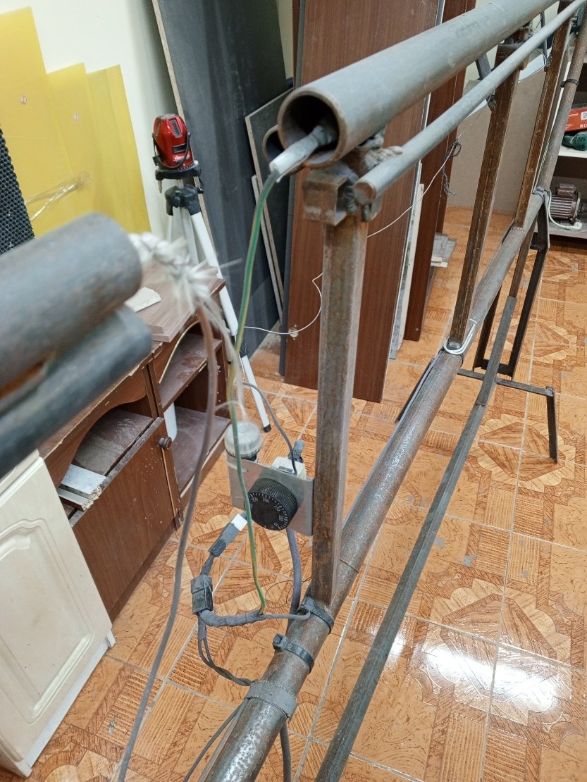

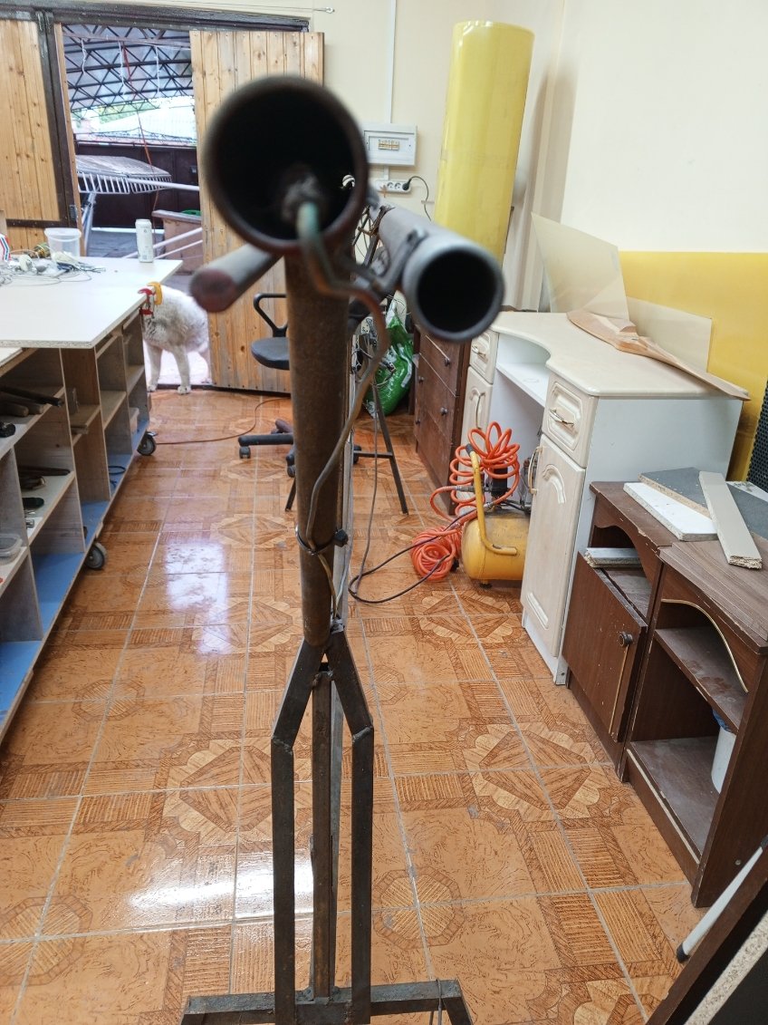

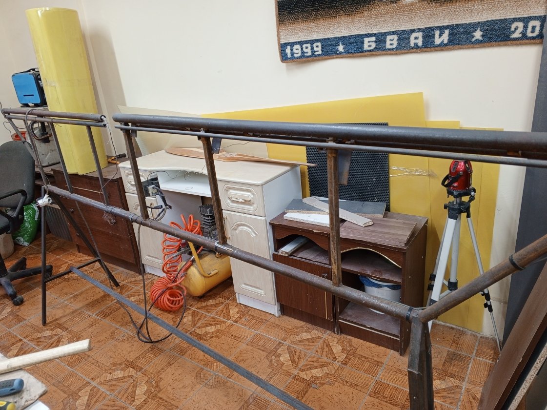

Его надо греть, сделайте простой тест, положите пластину на трубу и начнизе загибать. Феном прогревайте место изгиба. Увидите как материал начнет без нагрузки менять форму

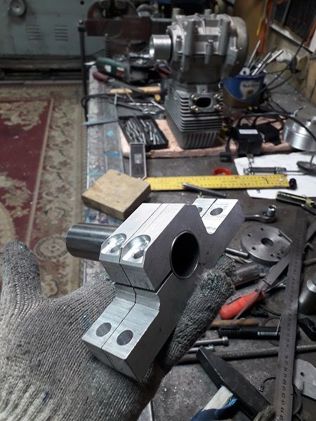

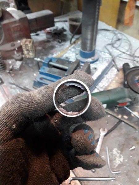

Приветствую у меня вот такая приспособа для того чтобы гнуть стэф
    219,4 КБ · Просмотры: 321
    223,4 КБ · Просмотры: 303
    215,3 КБ · Просмотры: 296
    111,8 КБ · Просмотры: 302
Желтый это 0.5 китайский цена 560 р. Кг светлый это 0.35 наш отечественный цена 2800 за лист я отдал, размер 1/1.5

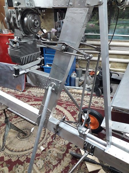

В итоге есть данные? О каких именно параметрах «всей нагрузки» идет речь? Сколько вешать в кг? Если верить учебникам, и посмотреть эпюры напряжения, подкос приходящий в середину, дает 0(ноль) на крепление в корне, в данном случае на шс, а какие именно нагрузки приходят на кромку крыла?

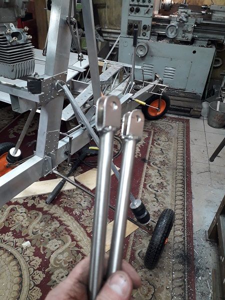

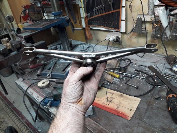

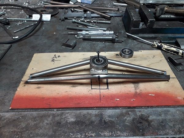

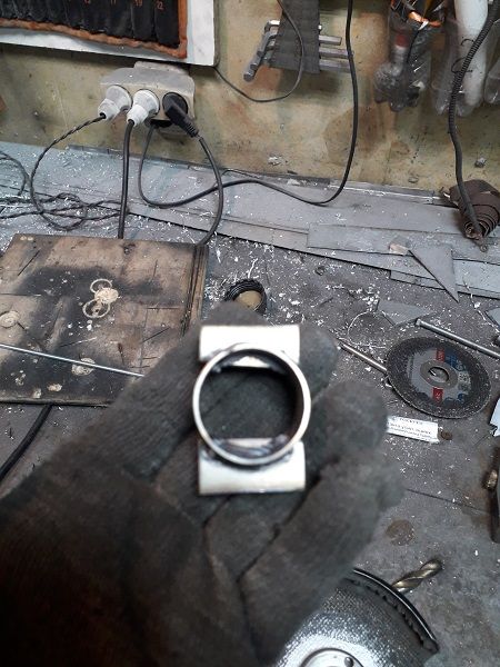

Качалка. У буржуев тяги идут спереди крыла, я решил делать сзади, но для этого надо развернуть направление движения. Качалка мощная, т.к. она воспринимает все нагрузки от крыла.
По вертикали ноль, но сжимающая будет больше вертикальной. Пример если условно высота фюзеляжа метр, а крепим на крыле через 2 метра, грубо по вертикали 100кг, а вдоль лонжерона уже 200. Чертите, считайте.
