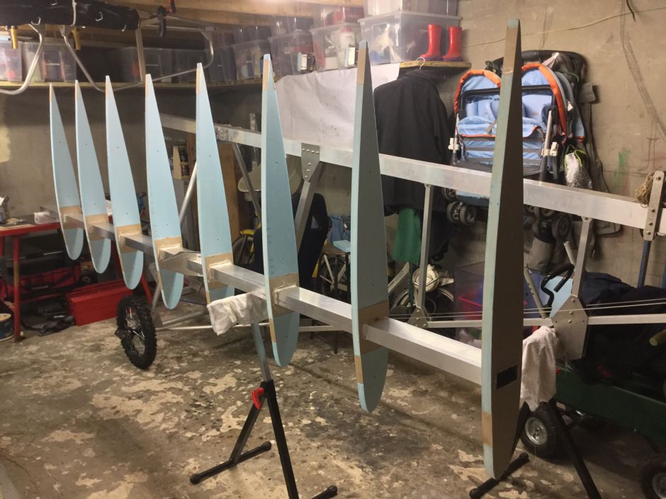

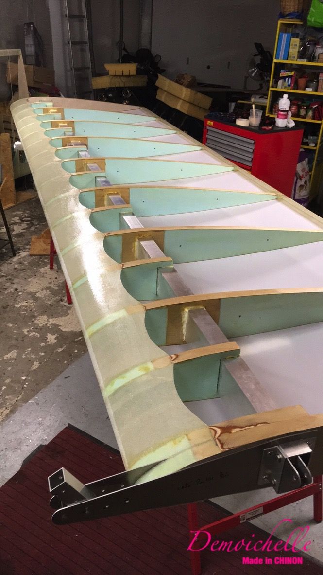

...Молочка 125г/м.кв , приклеена Моментом,(каркас по местам прилегания ткани тоже весь покрыт Моментом и высушен) пропитаны швы эп. грунтом,выдержка -сутки, (чтобы после натяжки и пропитки первым слоем ткань не поползла) натянута в три этапа, пропитка всей обшивки эп. грунтом (добавлять пластификатор 5 % и растворитель до 30%) ,покрывалось валиком . Результат видео- через сутки. Каркас-дюраль ,и никаких саморезов. Следующие слои порозаполняющим грунтом и авто-краской (тоже с пластификатором ), звон "барабана" делают глуше , но натяжение ткани не падает. Межслойная зачистка шкуркой 500, без фанатизма (особенно первый слой)

Если растворителем взять спирт, можно тогда и по пенопласту тянуть без опасений что разьест
Какой грунт интересно, не подскажете?И хорошая ли адгезия к эпоксидному грунту акриловой автоэмали.
Грунт эпоксидный NORMEX EP
Эпоксидный покрывал еще слоем порозаполняющего , (пульвером).
Грунты и краски - авто, соотв. и адгезия нормальная.
