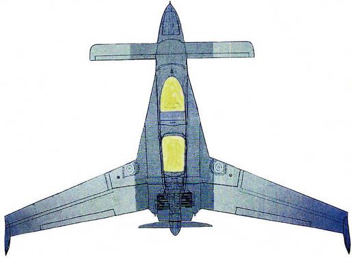

Проект Intruder.
Ген, будет второй вариант. Кому не нравится могут отпилить и сделать острым  ;D. На самом деле это не сложно  😉. Там будет больше места для оси вращения передней стойки и можно будет поставить оборудование или аккумулятор побольше.
Миш, продуем и посмотрим. Это возможно.
Насчет реактивного двига. На час топлива хватит, а истребителю больше и не надо  ;D
Миш, а кто дизайн раскраски этого самолета придумал? Цвет детской неожиданности  ;D Мож это чтобы врагов испугать  😎
Ф-35 показан в цветах праймэра или шпаклёвки...материала  обшивки в даном месте ......после этого идёт оооооооооооочень интересная краска...которую не ты, не я не в состояние позволить себе...
Так что смеёться последний .ТОТ. Кто цыплят по осени считает ;D
M-601D Walter  неимоверно длиный мы присматривались к нему лет 10 назад....мотор займёт большую часть места пасажира..чтоб его установить на нужное место ...чтоб во время взлёта невспахать винтом полосу.  Также появляются сложности одноцельного спара....
Но конечно, у вас есть Иванушка... :🙂..который всё смастерить может...  а мы тут болбоёды ничё ни гугу... тогда пришли к решению что для этого мотора нужно спецыальный самолёт конструировать! 😉 канард конечно! Иль одноместный..но тогда нужно менять профиль крыла...ставить стреловидный канард...и пошло и поехало..и в конце концов получиться вот это!

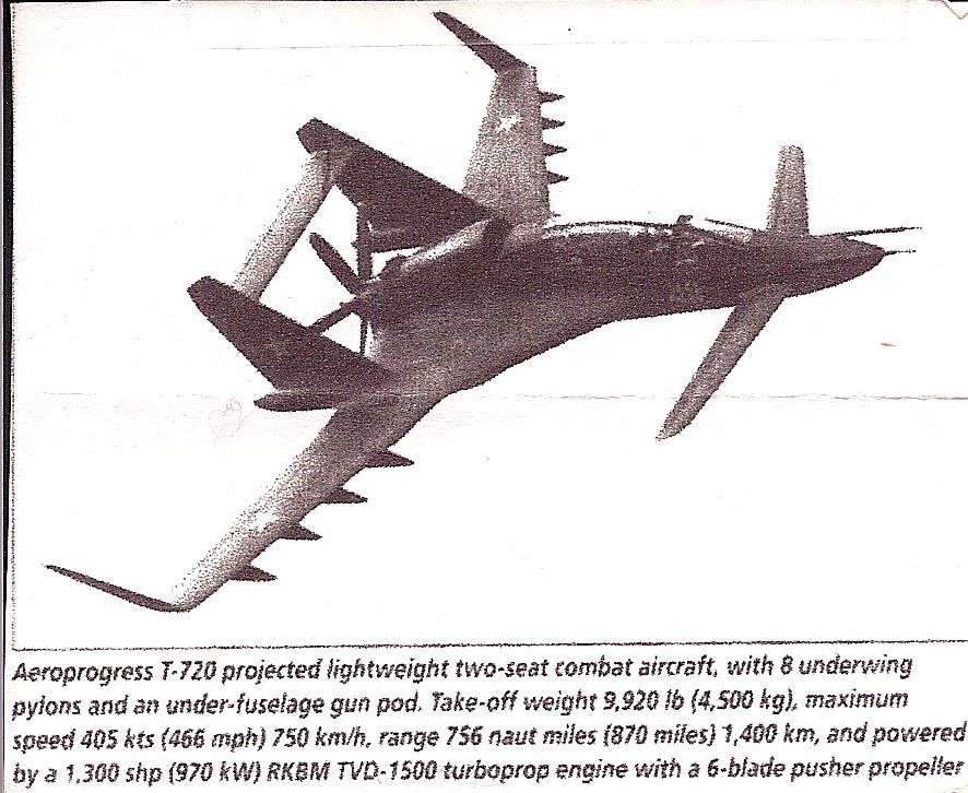

При внимательном обзоре проекта Эропрогресс Т-720 (смотри выше)
видно интересное соединение между передней кромкой Стрэйка и
крыла..... А ЭТО ЗНАЧИТ (как в той песне).. что у вас есть кто то, кто знает ответ на этот вопрос 😉

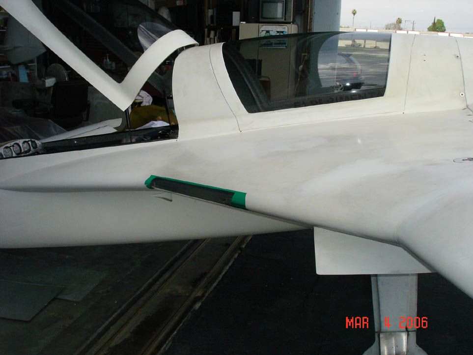

Вот теперь мне стало ясно почему моё причендало несработало...а дало самолёту страную характристику полёта.
То что аэродинамическая проблема существует на восоединение стрэка и крыла мне ясно..и знаю если я уставлю там заборчик он будет лучьше чем как он я летаю сейчас...
Когда я присобачивал это (на фотках) все включая занаменитого аэродинамика Барноби Вэнфэн..!.Мишка ты угробишь себя" я както сдрефил и вместо того чтоб установить это причиндало ближе к крылу я установил его ....ХМ!! ВОТ так....Конечно нужно учти что форма стрэйка у Беркута неподходящя обтимально, для его заострения..
Но характеристика полёта ЗНАЧИТЕЛЬНО ухудшилась...подёмный эфект передней часи Фюза значительно повысился и мне пришлось тримировать самолёт нос вниз...После только одного полёта (4 кругов над аэропортом)я это  снял... Поэтому я так активно хочу убедить Создателя Интрудэра....обратить серьёзное внимание на стрэйки..таким путём создать самолёт улучшеных полётных возможностей...мож ты его в этом убедишь.

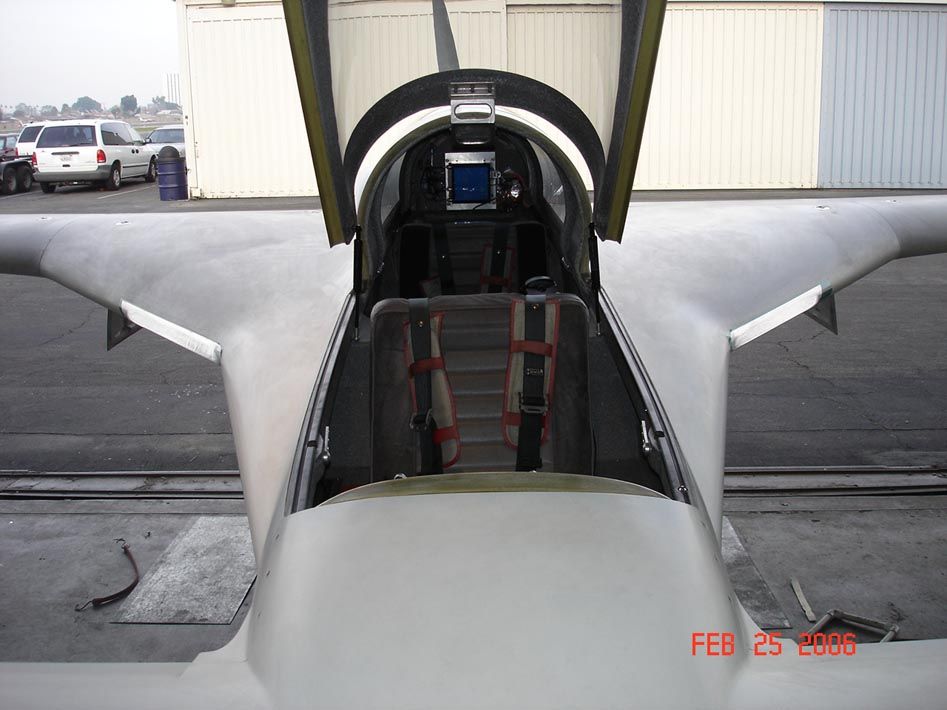

А эти приставки..... вовсе и не железки ;D
    82,2 КБ · Просмотры: 303
Ты только посмотри на это....как срыв со стрэка(в районе его соединения с крылом) изменяет поток воздуха в хреновую строну...тем самым помогая потоку на медленых скоростях смазываться ВДОЛЬ крыла...а не через него! ...... Это и слону должно было бы видно!

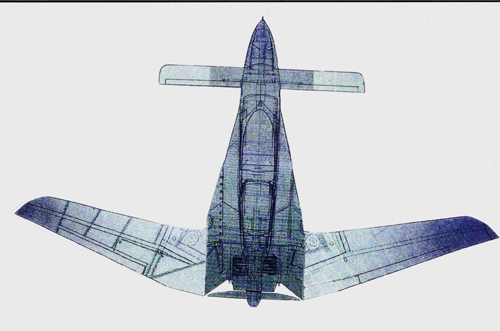

1вариант
мне кажеться что стрэйки  в этом духе будут больше правельны!
тут соотношения размера стрэков и несущей сумма полошяди канарда и крыльев соответствуют Лонг Изи и Беркуту!
Гдето 9.3м2....Дима проверь если я прав!
форма стрэйка эта хороша потому что они используються как бензобаки, И багажники..  так в Лонг Изи и Беркуте.. а в Вэри Изи они только бензобаки.

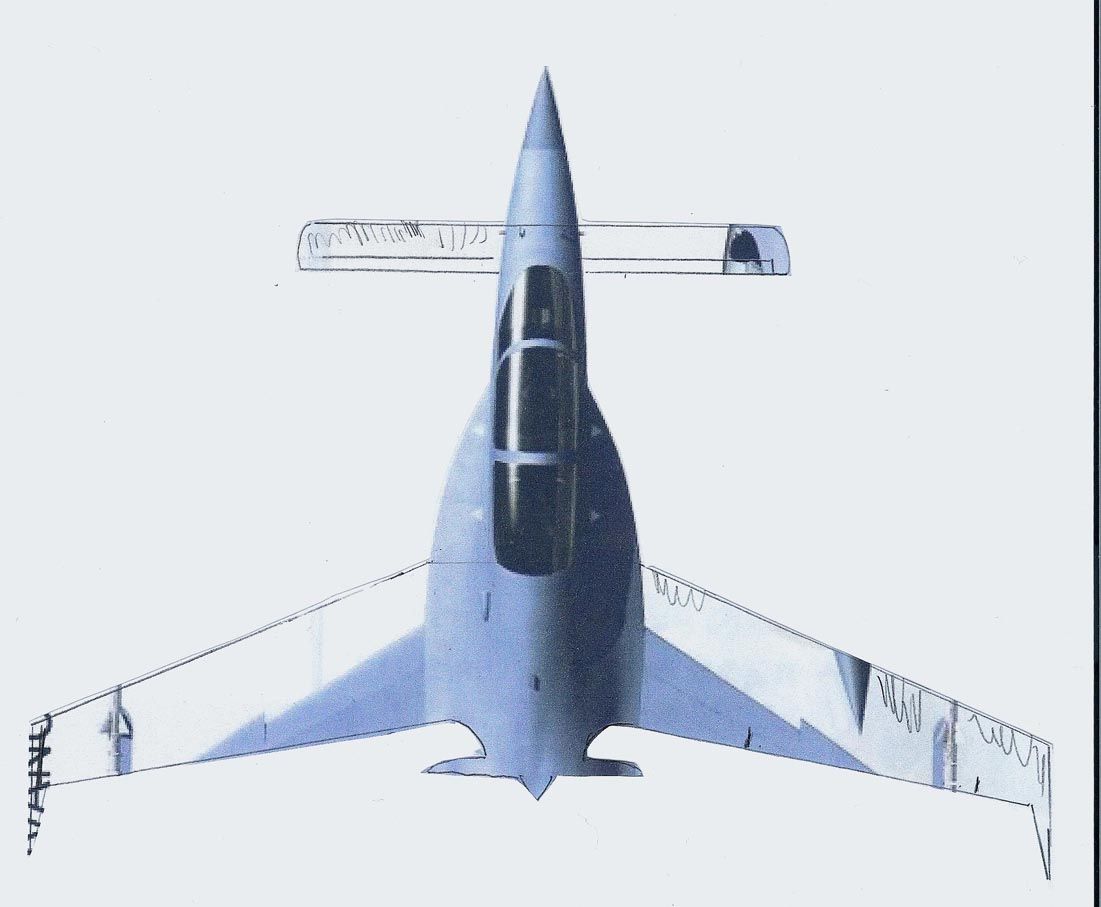

2 вариант
и это тоже лучьше чем мои страйки (это модефецырованый Беркут)
Но проблема в том что часть стрэка стала крылом и тем самым подёмная сила основного крыла ТУТ повысилась, а тем и давление на канард...баланс нарушен...... прийдётся сужать самолёт в размахе крыльев.. колёса..их убрать и соеденить крыло к стрэку тем самы уменьшить его размах! Мне кажеться первый вариан лучьше 😉
ЛАВ если ты сможеш модефецыруй это вариан.....я всё далю спомощи ножниц..а те кто владеет SolidWorks тут на форуме их это мало коцает! А у меняч аж дух захватывает примысли что может получиться из удачной модефикацыи Стрэйка Интрудэра, я уже способен  на Беркуте произвести подеём до 17м/сек, а что если ПРАВЕЛЬНЫЕ стрэйки  увеличат  эту цыфру Значительно..ВАУ!
