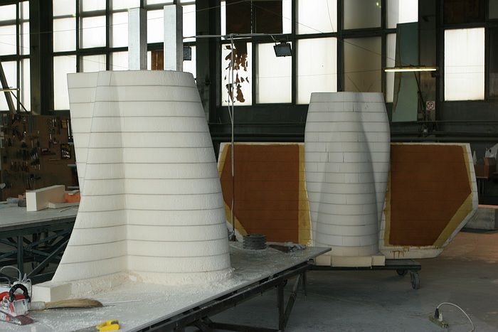

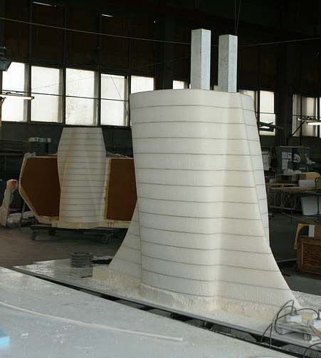

Полеуретановые пены что-то не хочется применять. Жесткость каркаса может достигаться как по сложным образуюшим внешней формы, так и вставкой внутри деревянных проставок (перпендикулярных листам фанеры), которые не нужно считать и их установка намного проще. Зачем усложнять технологию, если можно обойтись без этого? Я не хочу иметь дополнительные ребра каркаса на болване. Вы же сами говорите, что возможно они ещё вылезут наружу. Пена режется из 100 мм листа и делить её ещё на кубики не хочется. Если нужно будет что-то сформовать из обрезков - сделаем. Пена экономится конечно, если её экономия не вылезает в стоимость труда, большую, чем стоимость сохраненной пены. Растворения пены эпксидкой я не боюсь т.к. во первых 1471 эпиталовская не жрет пену, а во вторых американская наносится тонким слоем из которого в процессе начального отверждения уходит растворитель и пена клеится очень надежно с контролируемым поджиранием (для увеличения адгезии) после выдерживания. Тут больше шаманства, а технологии изготовления болвана стары как мир, обсуждать особо нет смысла. Ребра мы не делаем не из-за того, что не умеем, а из-за того что не нужно.

Болван сейчас выглядит вот так. Делает 1 человек, не спеша. Он будет состоять из 3-х частей, которые будут собираться между собой в оконцовке. Пока всё получается. К майским праздникам все 3 части вчерне будут собраны.

У меня есть ощущения, что этот самолет принесет много сюрпризов. Передняя стойка будет в 2 раза короче и выпускать её гидравликой будет проще, чем ногу у Long-EZ и плечи рычагов будут другие и нос при стояночном положении будет не так сильно кренить самолет вперед, в результате чего поднимать нос будет легче. Есть некоторое подозрение, что он вообще сможет устойчиво стоять на 3-х стойках как Velocity, но это станет понятно на уже готовом ЛА. Капоты делаем под Лайкоминг 360.
Фото немного с другой стороны -

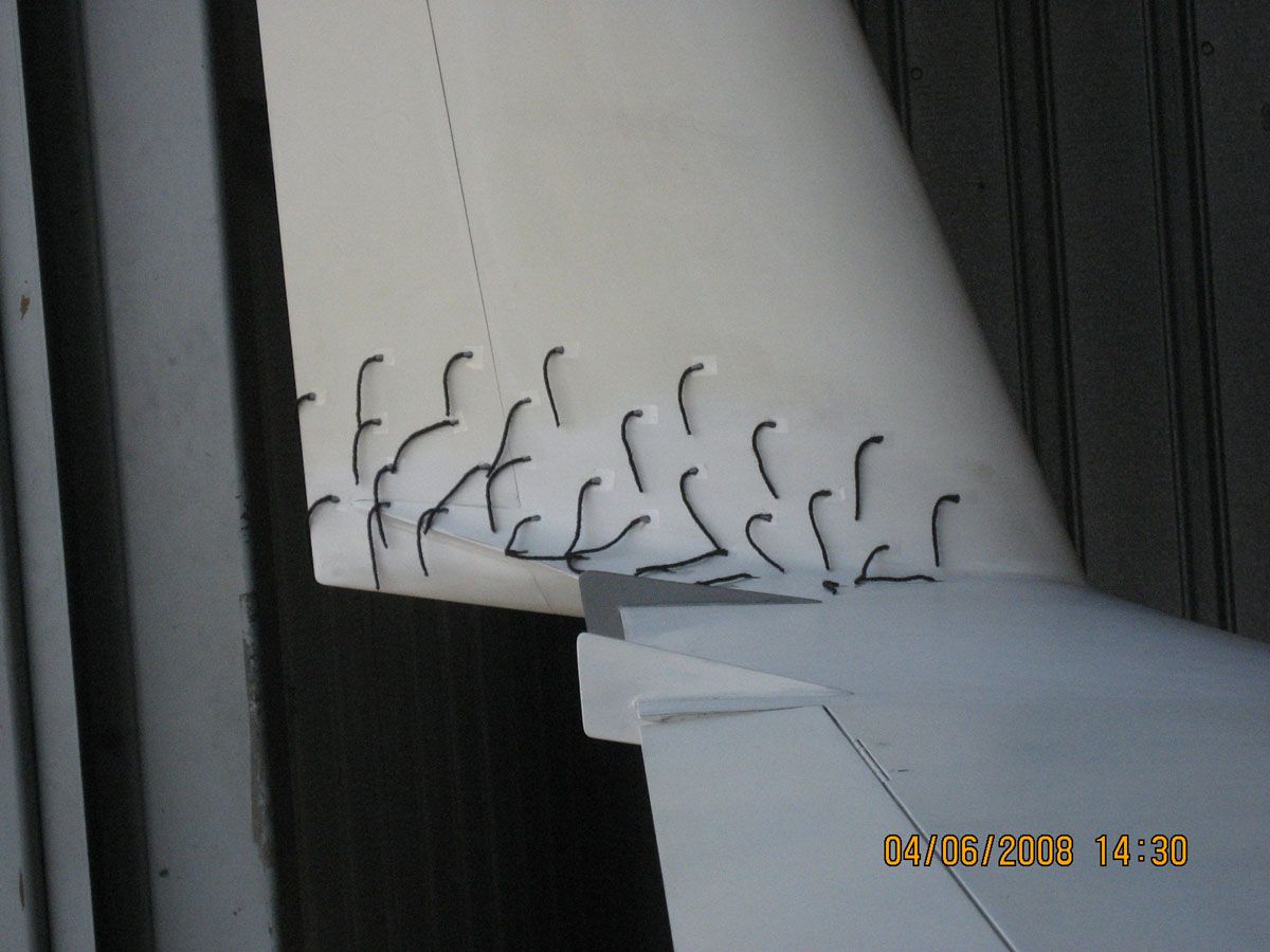

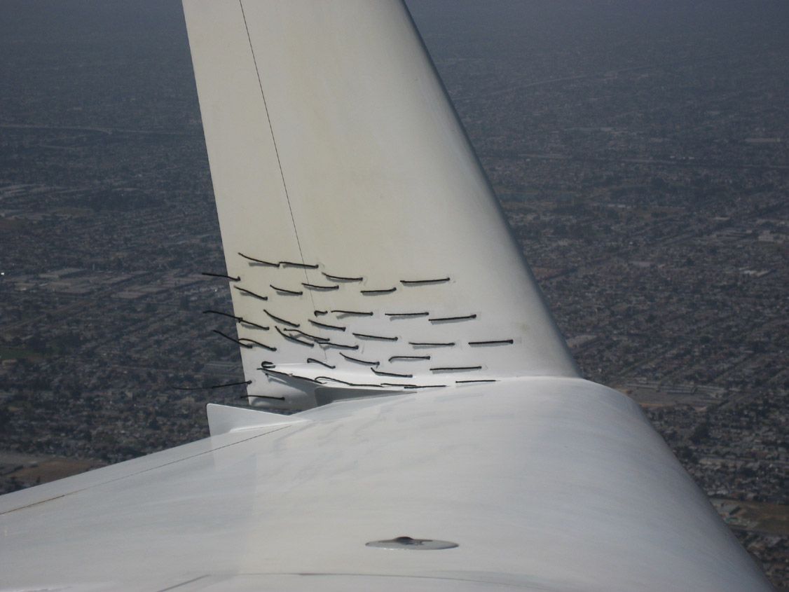

Есть фотки у меня с испытания соединения винглет и крыла....поже выложу тут.

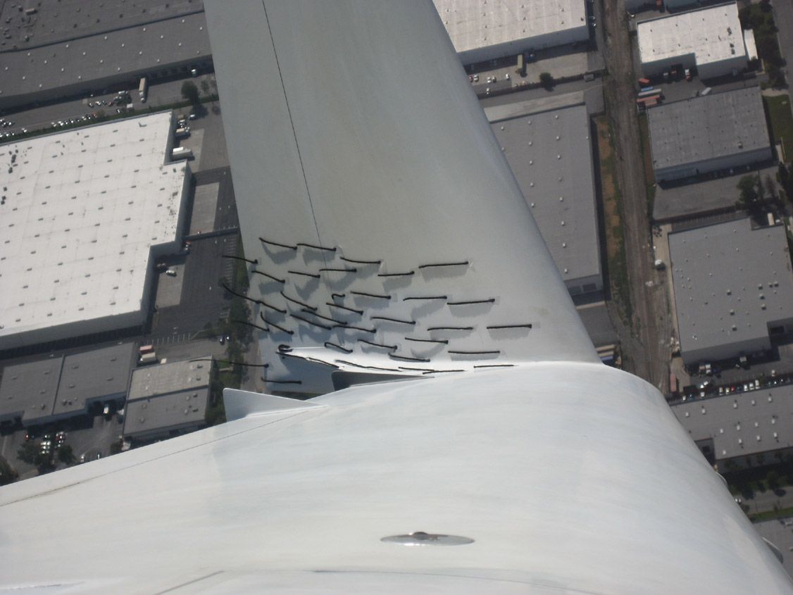

Вот Дима, мой test flight проверка воздушного потока в соединение
крыла и винглет. По нашему эти штучки называется Тafts
Это толсттое волокно для вязания. с маленьким узелком на его конце, выствояються они в шахматном порядке, 3 инча друг от друга, я немог найти знаюшего пасажира поэтому полёт произошёл 16 апреля!

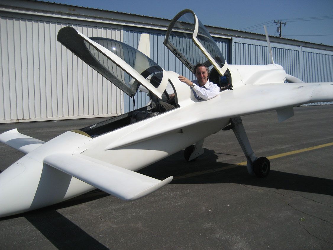

мой пассажир Бэри он jazz музыкант трубачь, пилот и фотограф.
парень он длиный 188см.
    125,2 КБ · Просмотры: 235

интересно что видно тут ......высокий поток =низкого давления .......и нижний поток высокого давления создают неблогоприятные завихрения.

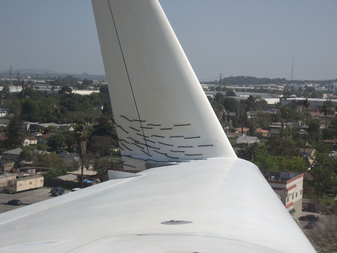

по этой фотке я понял что Бэри непонял или забыл что я его просил о фотках, ..."держи камеру поралельно земле, чтоб было видно угол атаки"...  примерно 20 секунд до снятия этой фотки он начал кричать ОО!!...о! Аа...а!без перерывано, так как он летает на простых самолётах он непрывак к такому подёму.... я не обращял на это внимания ....  так как ветер тут был уже боковым,
скорость паказывала 90 knots, скоро подёмность 16м сек, высота была уже 1700фит.

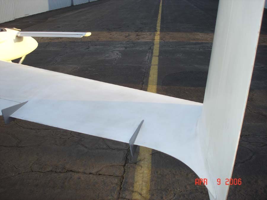

Тафтс неплохо но можно улучьшить  обтекание воздуха
еслиб у меня небылоб настройки выравниванивания потока (смотри первую фотку) весь руль поворота  былбы клубком и тафтс стоялиб вертикально...по окончанию крыла там у винглет.

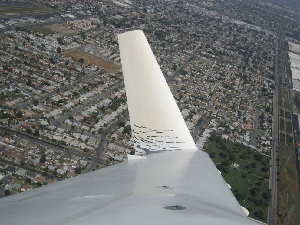

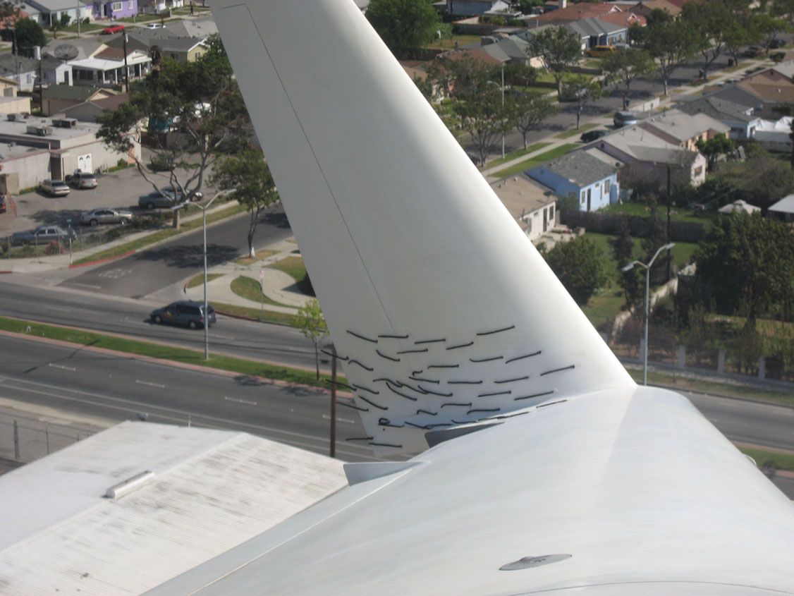

Landing.. ...хотя я и относительно на не высоком угле атаки...опять наблюдаются drag.
Вывод...совсем не плохо, ноесли увеличить настдсройку по длине точно до окончаниея руля высоты
и сделать её пошире вдоль крыла (в сторону ценра самолёта ....скажем 3...4 сантиметра).. и увеличеть немного радиус перехода от крыла на винглет...мне кажется будет лучьше!
10 лет назад (при таком испытание моего самоля) без надстройки... во время взлёта.... клубок завихрения был 50 см вверх на руле высоты и покрывал всё место от задней кромки крыла далеко за...его окончание.
Тут руль слегка отклонён!

Миш,все вроде довольно прилично - но если бы было отснято обтекание при отклоненных туда и сюда рулях (а еще лучше,если бы и твои тафтсы хоть и немного,были наклеены на винглетах еще и повыше,а также на участке крыла,примыкающем к винглету),картина обтекания стала яснее и можно бы дать рекомендации по дальнейшему совершенствованию.
