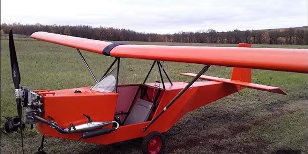

А картинку своего аппарата можете показать? Что вы рисовали и как вы этот аппарат представляете.? Пока совсем ничего не понятно)).
За основу беру «Пчелку». Схема та же - высокоплан, всё просто и понятно.
Хочу только немного доработать под себя: кабину сделать под себя, может, немного уменьшить размах, чтобы совсем уж минимум материалов ушел.
Нарисуйте в масштабе 1:20 на тетрадной бумашке в клеточку. И не абы как, а в пропорциях, учитывая ЦТ аппарата ваш рост в сидячем положении, и плечи оперения. И вам понятнее будет и мы хоть представим что вы имеете в виду. Пока это напоминает ---водить пальцем по небу.)

Пчёлок вариантов три четыре. Какой имено Пчёлки?))
Вот такую пчелку имею ввиду, мне кажется, что она самая удачная и простая.
Как, только убавите размах, Вы тем самым испортите самолёт. В этой "Пчеле", как раз Золотая середина! Ничего уменьшать не требуется, иначе самолёт не полетит. Можете спросить самого конструктора.
