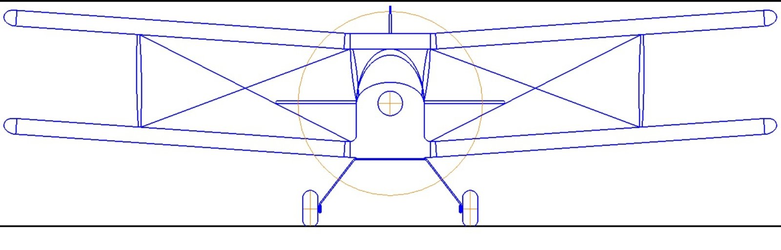

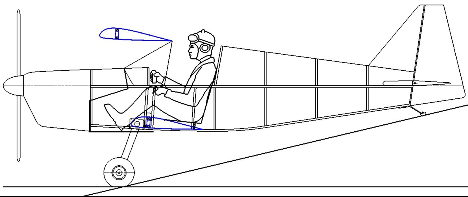

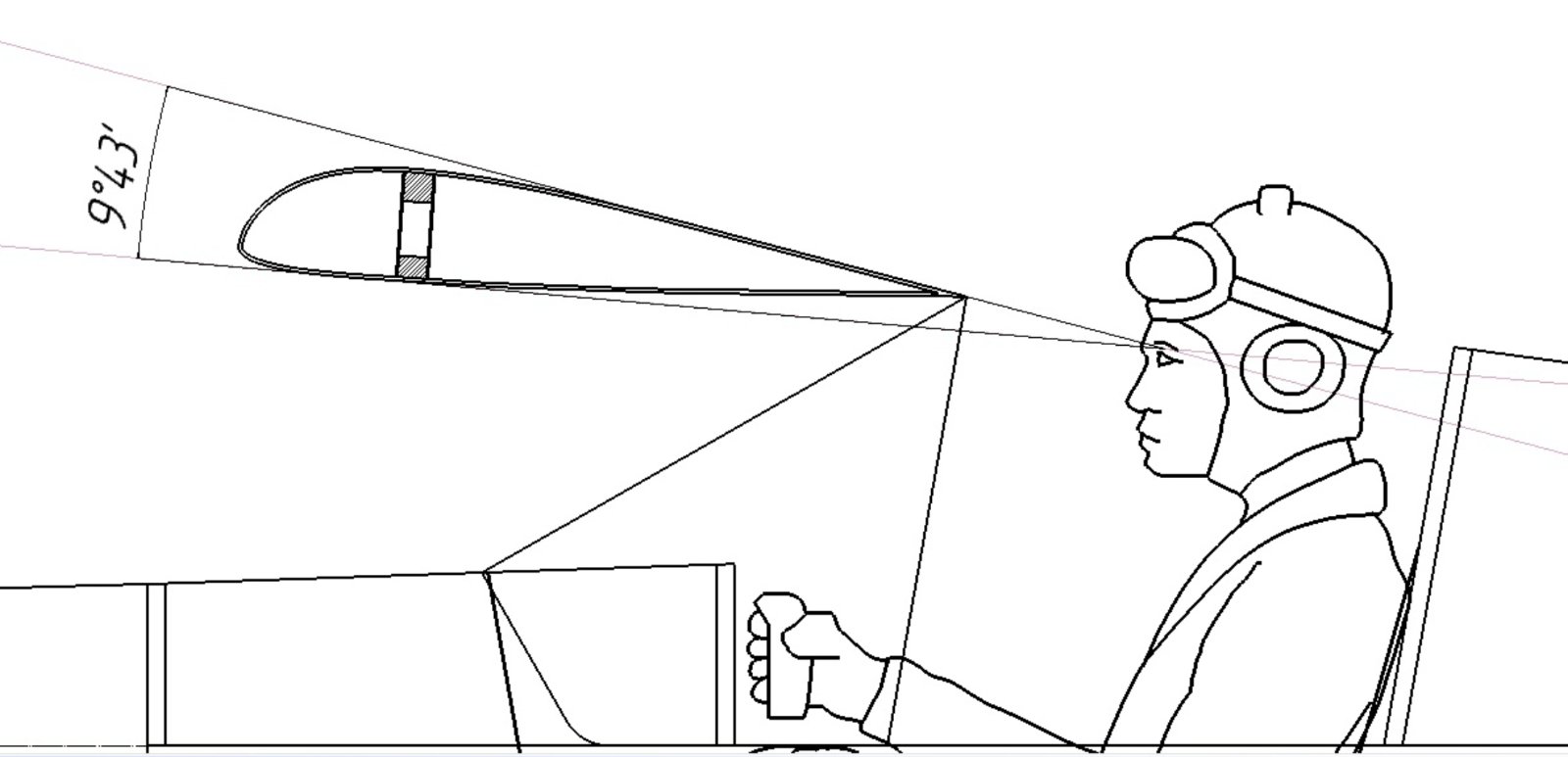

Не строил, но просто проектировал биплан на базе Арго, с минимальными изменениями.
Обзор вперёд-вверх на 10° хуже, но вниз на 18° лучше.
Площадь процентов на 30 больше. Изменений Г.О. не требуется.

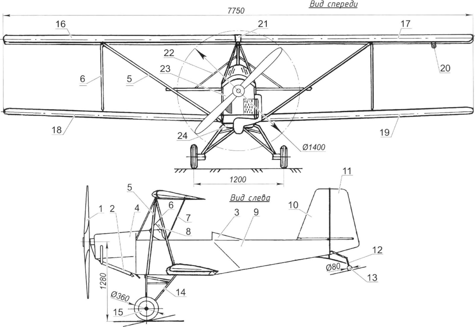

Первый вспомнившийся бипланчик отечественной конструкции " Кузнечик". В качестве крыльев использованы элероны от Ан - 2, даже делать самому не надо, только приспособить, есть на нашем форуме в продаже недорого. Про него была публикация в журнале "моделист - конструктор", в инете можно найти.
