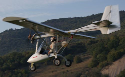

Seichas na Solo stavim i letaem s Hirth-ah F-33 i F-23 (28HP i 50 HP).
Etot god nas snova priglasili postavit nash Solo na stand Hirth Flugmotoren na Freidrichshafen AERO.
Tam budet Solo s F-33 (28 HP).
    24,3 КБ · Просмотры: 170

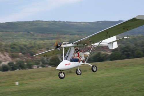

Poskolko samolet nemnozko pomenialsia:
Wing area uvelichena s 8 m2 na 10.76 m2.
Eleron uze polnosti kompositnoi.

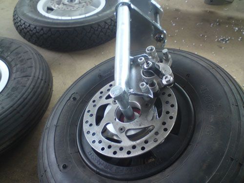

Pomeniali i nosovaia stoika. (na asphalt ne bil problem, no na grunda amortizacia ne hvatila)
Tablo proborov toze pomeniali.
Upravlenie vertikalnovo rulia - toze.

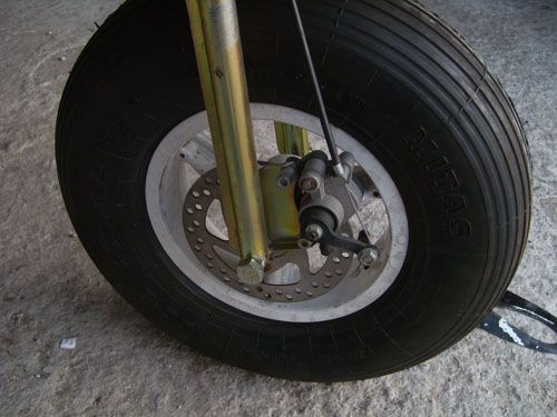

Спасибо! А какие 🙂 ? Дисковые велосипедные? Тросик или гидравлика? Опционно только на задних или на все 3?
Не знаю. У меня - только на перед и тросик. На все три - это лишнее, на два основных достаточно вполне, никакой самолет не ползет с двумя тормозами.

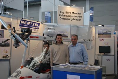

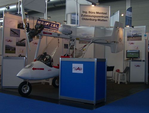

Сегодня вернулисъ из Friedrichshafen AERO 2010.
    29,5 КБ · Просмотры: 158
Фото из Фридрихсхафена
    28,5 КБ · Просмотры: 183
    30,2 КБ · Просмотры: 190
Наша команда на Фридрихсхафен АЕРО 2010
Первое фото: Калин Янков и Тони Илиев
Второе фото: Асен Атанасов, Момчил Риладжиев (президент БАЛА) и Тони Илиев
БАЛА - Болгарская Асоциация Легкой Авиации

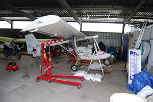

Андрей,
Как хотел поставил фото из сертификационнои сесии Соло в Германии (DeAC)
    16,7 КБ · Просмотры: 156

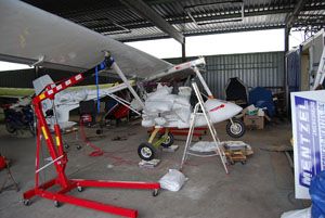

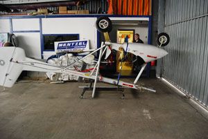

Спасибо, Тони.

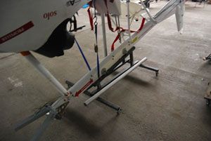

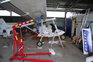

От себя хочу добавить, что самолёт сейчас проходит тестовые испытания в Германии на сертификат.
Эти фотографии с тестов.
Вместо запланированных нагрузок (перегрузки), в Германии применили двойные. Но конструкция выдерживает и это.
Тони, напиши, пожалуйста, данные нагрузок тестов
Загрузки делали на 4G с коеф безопасности 2,1 на композитнье елементи. другое что за максималная маса (MTOW) они считают 250 кг.
Реалная маса менше 215 кг. Наши калкулации и тест мь делали на MTOW 220 kg.
но как видите проблем нет  🙂

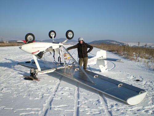

Но самой дурашкии тест сделал наш пилот зимой на аеродроме.
