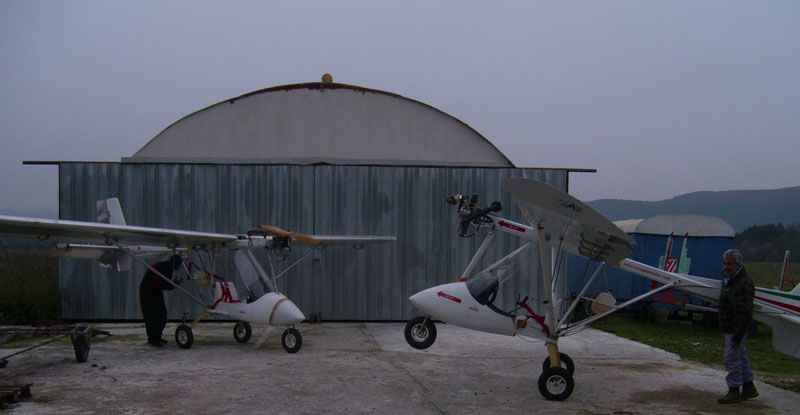

Собираюсь отгрохать нечто подобное... "Фюзеляж", если здесь так можно сказать, выполнить по образу и подобию Flightstar, ориентируясь по чертежам Ultralight Fighter (который вероятно является честно скопированным Flightstar?). Ну да не важно, тем более крыло и оперение планирую прикрутить по типу БРО-11.
Считаю, что данная схема самая выгодная, при неимении двигателя достаточной мощности. Да и вообще, ничего лишнего тут просто нет.
Очень хотелось бы услыхать от сведующих людей, почему стойки на которых под балкой висит телега так хитро выгнуты? Ну если изгиб задних стоек еще получается как-то логически объяснить (может чтобы плотнее сжимались болтом), то смысл изгиба центральных мне не понятен вовсе.

Эта схема одна из самых невыгодных, хуже ее только схемы с толкающим винтом. Схематический фюзеляж-телега подвешенный под крылом дает очень большое сопротивление, в данном случае только тележка имеет сопротивление как целый такой самолет, как Скайрейнджер или Каб. Размещение винта совершенно невыгодное, дает большие установочные потери тяги и пикирующий момент. Простота же - кажущаяся, нет и выигрыша по массе по сравнению с классикой.

Дружище, в этой схеме 7 (семь!) вертикальных стоек, включая подкосы, а также балка сверху и  кабина снизу  вместо одного фюзеляжа. А так действительно, ничего лишнего.
Ты не там видишь смысл такой схемы, приходи ко мне, я тебе все покажу и дам потрогать, а летом - и полетать (если ты летаешь)
И Соло ты не "отгрохаешь". Приходи, посмотри как сделана балка, крыло и кабина. Это хорошо продуманная конструкция,  fighter ultalight по сравнению с СОЛО - бутафория.
