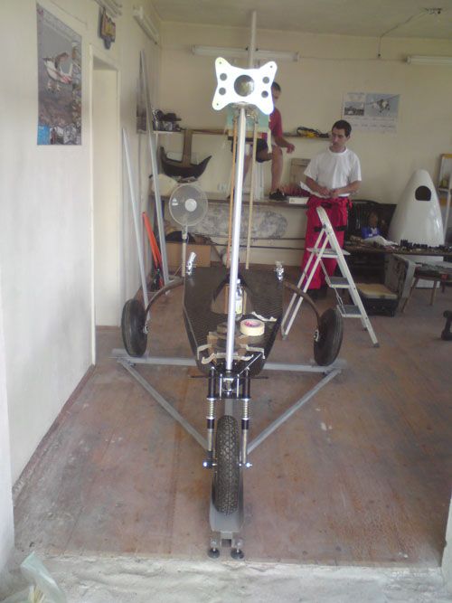

Проект "СОЛО"

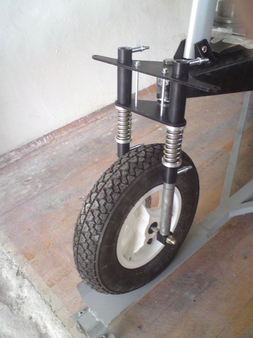

Новая носовая стойка
    45,4 КБ · Просмотры: 179
    44,3 КБ · Просмотры: 168

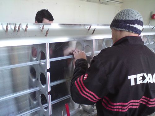

Сборка криля
    30,5 КБ · Просмотры: 170
    29 КБ · Просмотры: 165

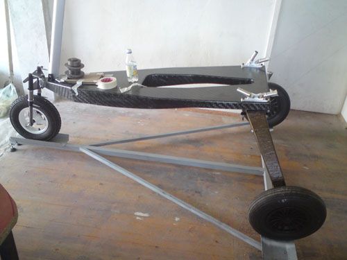

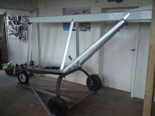

Платформа
    26,1 КБ · Просмотры: 199
    24,9 КБ · Просмотры: 178
    25,7 КБ · Просмотры: 163

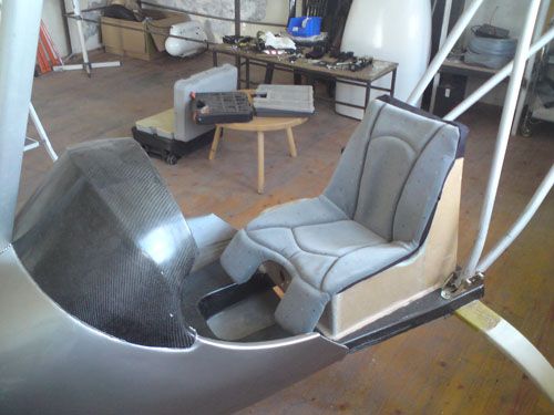

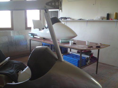

кабина
    32,2 КБ · Просмотры: 188
    29,3 КБ · Просмотры: 167
    26,6 КБ · Просмотры: 199

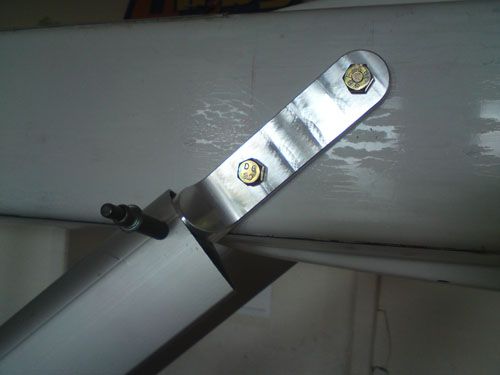

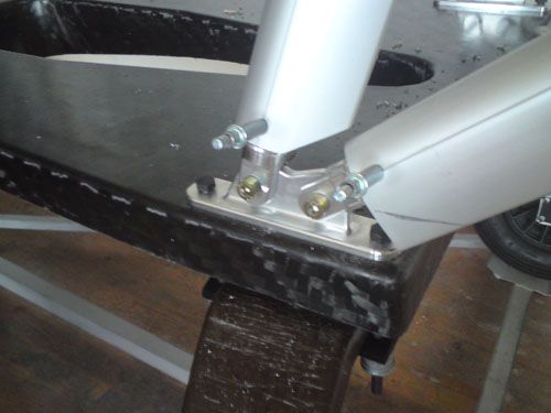

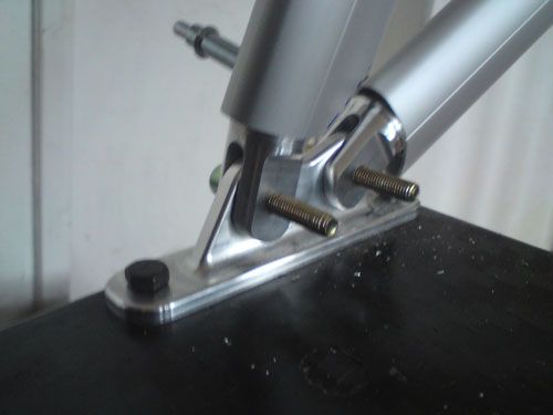

Носовое колесо (белое) алуминиевие литие. 8 инча или 400 мм.
У нас ещо пластмассовие колеса производство компании Брикле.
Пластмасовие колеса ставим толко на самолетах класа 120 кг.
Тони!
А все эти отполированные кронштейны из алюминия (на крайней фотографии) вы как доводите до такого состояния? Вручную что ли?
Нет все делатеся на CNC . Етот детайл делается на CNC фреза.
Ничево не делаем в ручную. Толко финалная сглобка .

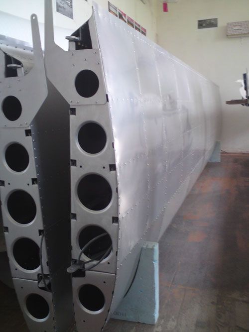

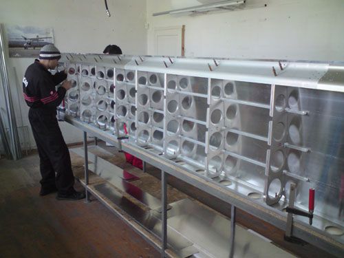

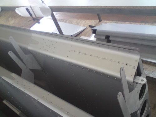

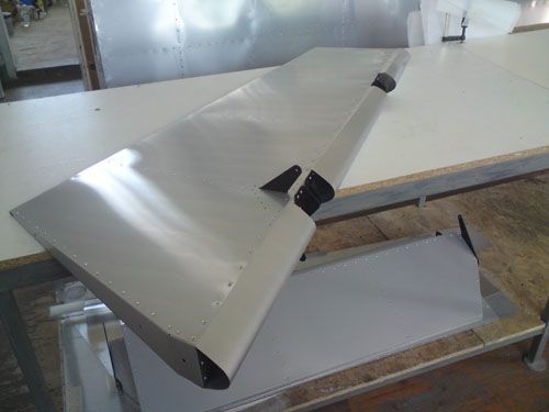

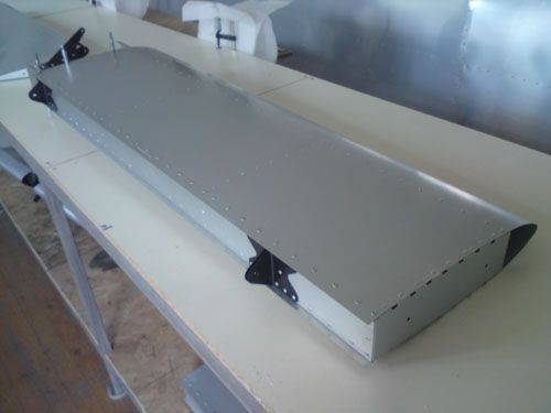

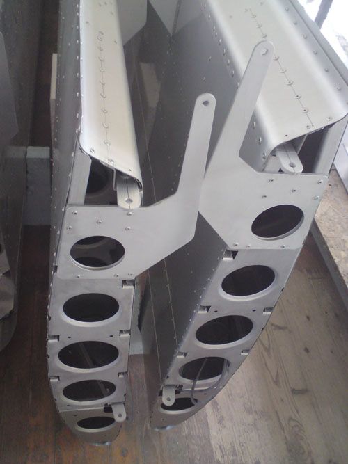

Собраное Крило
    40,2 КБ · Просмотры: 161
    22,5 КБ · Просмотры: 158
    35 КБ · Просмотры: 144

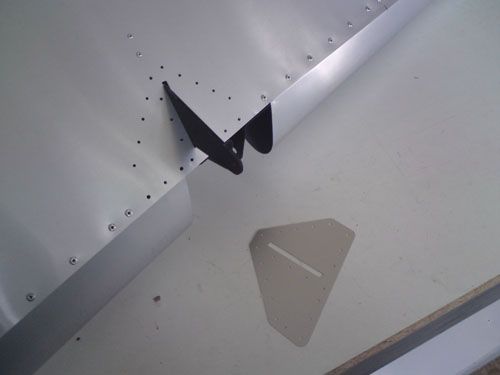

Вертикалной Рул

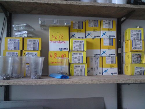

Да, австрийские Gesipa очен хорошие.
На ДАР-21 на лонжерон ставили класические заклепки, но не било нужно. Когда заклепки из хороший производител, проблем нет.

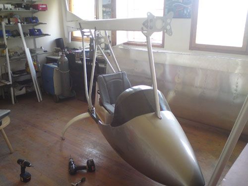

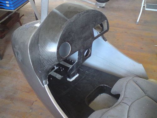

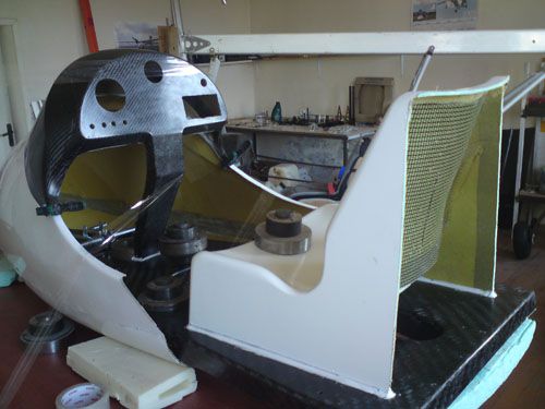

Кокпит собран, все заклеяно
    31,1 КБ · Просмотры: 152
    22,4 КБ · Просмотры: 163

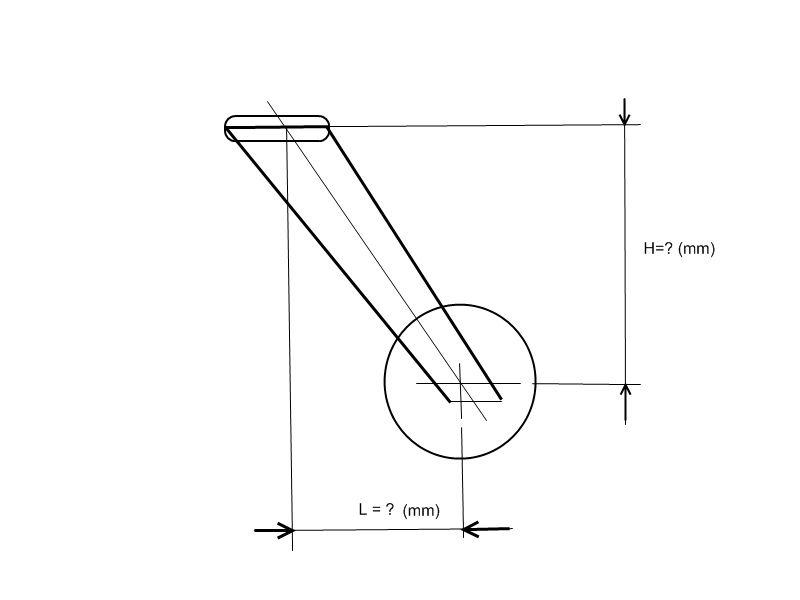

На форуме много обсуждается конструкций рессор. На Вашей рессоре применено достаточно компромиссное, и очевидно просчитанное решение - продольный "вынос" оси колёс относительно узла крепление - "заделки".
Как Вы определяли геометрию пространственных деформаций (Скручивание, сход-развал), расчетами или испытаниями - подбором? И какие тут размеры?
