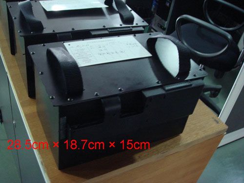

Ну у китайцах проблем с батарейках,нет надежная работа.
работают скоре будет резултат.

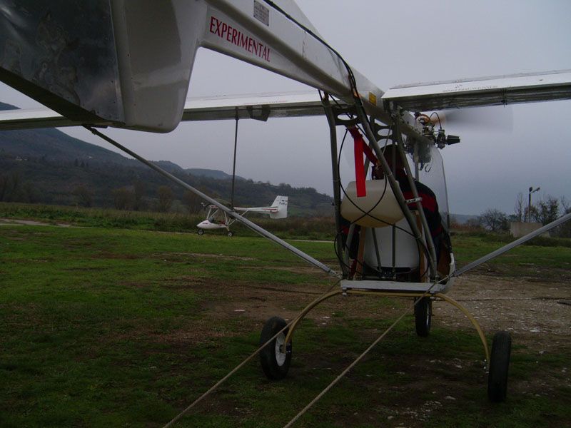

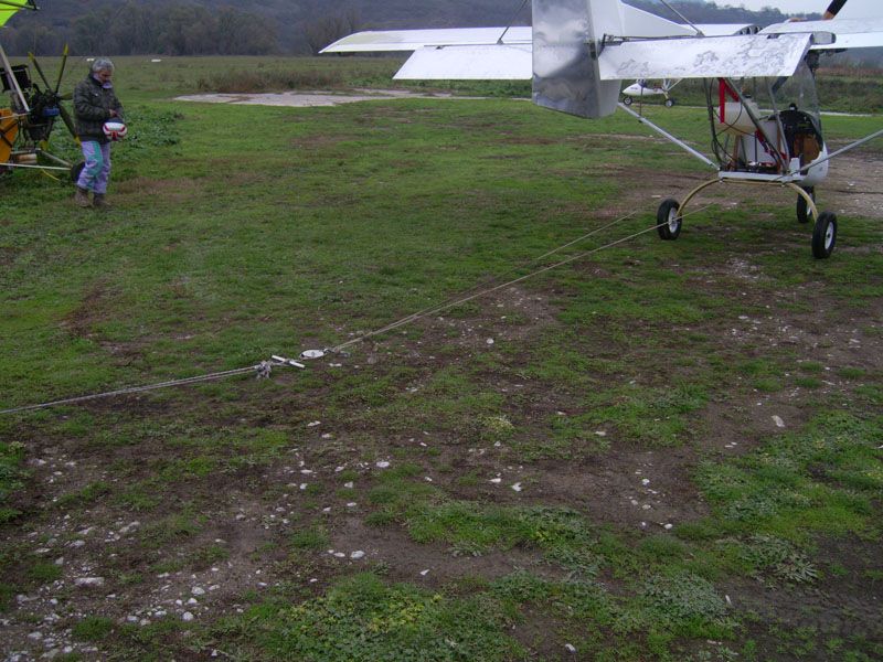

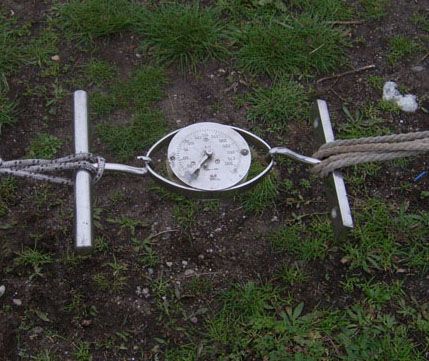

Sdelali neskolko testa tiagi
dvigatel
F-200 - 70-75 kg
F-33 - 85-90 kg

вопрос  к Тони опять про электричку! очень было бы интересно узнать, какая емкость и напряжение батареи!
есть ли такая информация?
Не знаю.
Ещо идут тестование.
Рабпта на так простая, в батареи ест 50 разних клеток, (как типа). Прототип работает. но надежной вариант на продажи трудно сделат. Об етом know how, китайци не сказут сразу.
