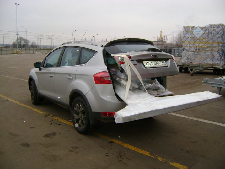

Пардон, был на даче.
Соло я купил.
На прошлой неделе растаможил и отвез в мастерскую, но пока даже не распаковал.
Не поверите, но все влезло в легковую машину, включая хвостовую балку.

А что крылья тоже не собраны?
Наиль, это ж кит, а не готовое изделие. Там для крыльев есть лонжероны, нервюры, все гнутое и все с отверстиями, можно посмотреть на сайте ДАРА.
