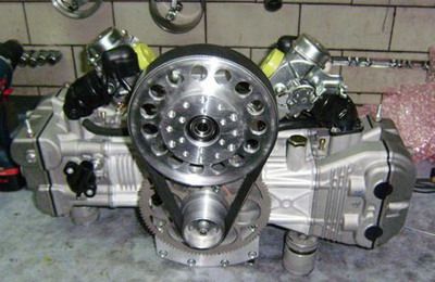

А вот на самолет такого класса как Соло я бы ставил все таки четырехтактный мотор. К примеру такой вот как на фото
Жидкостное охлаждение. мощность 40 л.с., масса 25кг.

Похоже на гибрит двух одностволок от мото, грамотно однако. Славомир наверное для большога параплана мастериш?
Фото этого двигателя я разместил как пример того, какую силовую установку хотелоь бы иметь на самолете данного класса. Это пока еще прототип. К концу февраля. думаю, можно будет рассказать о нем подробно. Делается в Чехии, мы под него проектируем легкий  двухместный парамоторный трайк.

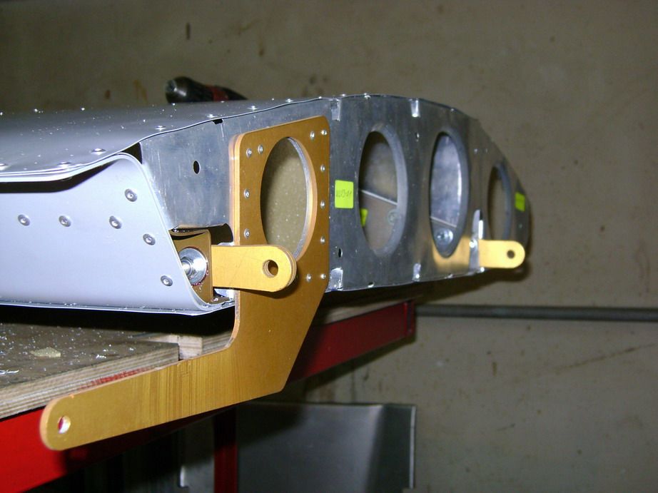

Оба крыла собраны, сейчас собран левый элерон. Некоторые фото я сделал, завтра нафоткаю правый элерон и выложу.
Пока могу сказать, что собирается самолет "сам", ничего подгонять не пришлось. Ну, кроме мелочей. С элероном однако провозились три дня, несмотря на его простоту.

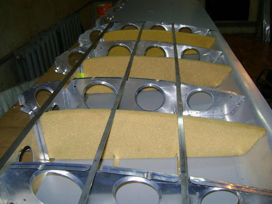

Фото, где видны стрингера и пенопластовые вставки. Вставки чередуются с нервюрами. Общий шаг получается 20 см, обшивка не дышит

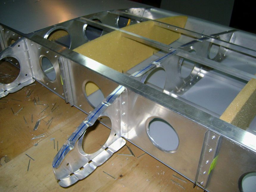

На этом фото понятно, как вставляются пенопластовые нервюры. На лонжерон приклепывается п-образная пластинка. при сборке пенопласт приклеивается к обшивке и все.
Завтра попробую разместить законцовку и элерон

Вопрос k Atas, спрашивал ранее да видимо не заметил... Что за пенопласт и где берете?

But anyway, I would like to know more about this little engine built in the CZ, the 40hp 25kg engine!
