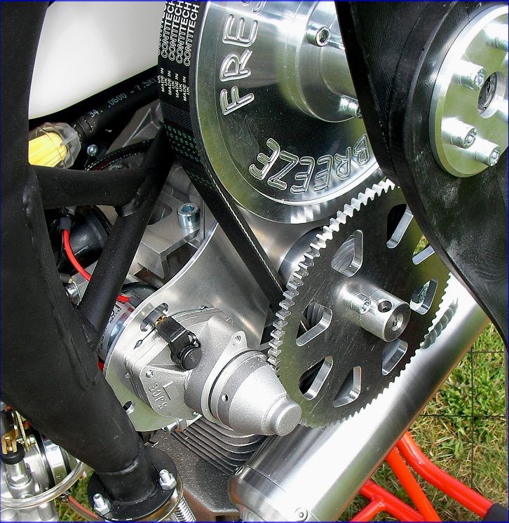

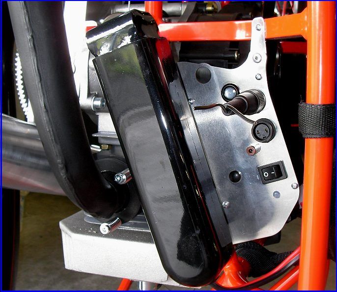

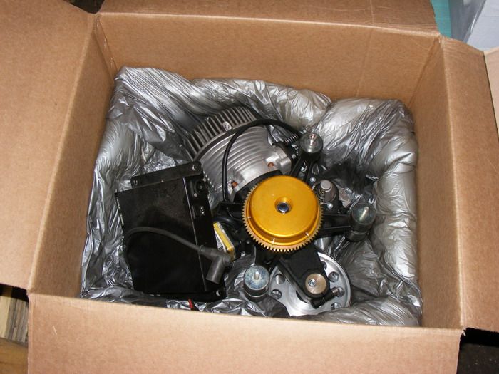

Кстати на Владимирском слете был человек с Белоруссии, стоял вначале стоянки, продавал парамоторы, винты, телегу в сборе, для парамоторов, всё выглядило очень цивильно, говорил что наладил выпуск этого всего и всё это ихняя разработка , жалко визитки у него не взял. У мотора отличительная черта, увеличенное очебрение головки, точно не помню мотор кубов 150 обьема, поэтому я и не сильно им заинтересовался.
@ hasan
Это применили впервые немецкая фирма ФРИШ БРИЗ. Знаком с этой фирмой и их Польским партнёром фирмой ПАРАПОВЕР.
Используют для себя двигатели СОЛО 210 селективной отборки.
Сам летал в своё время на ФРИШ БРИЗЕ и в том числе на 100% мощности.  Требуется просто высококачественное масло для 2-ух тактных моторов, и качественный бензин . Я привозил из европы для себя ВР 98.Таже фирма ФРИШ БРИЗ применяет резонаторы вышлопа. Удивительно , но эта фирма получила сертификат по шумам
На первом фото видна увеличенная голока с развитым оребрением , и резонансной трубой с " консулей" 😉
на втором фото часть трубы видно, редуктор и головку
на третьей головку видно и начало резонансной трубы
