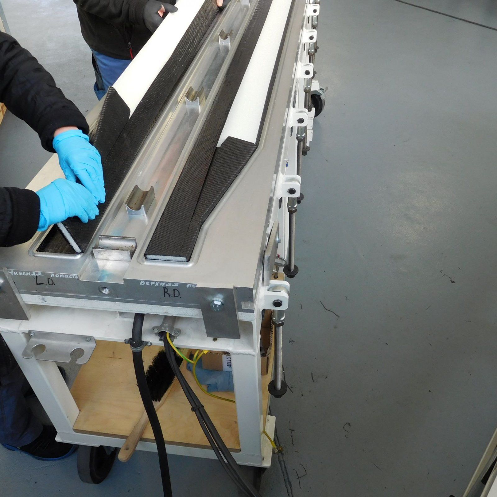

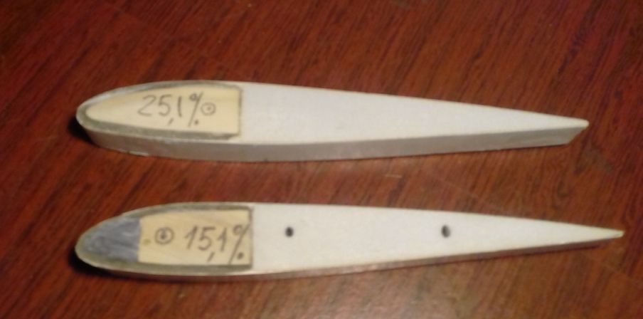

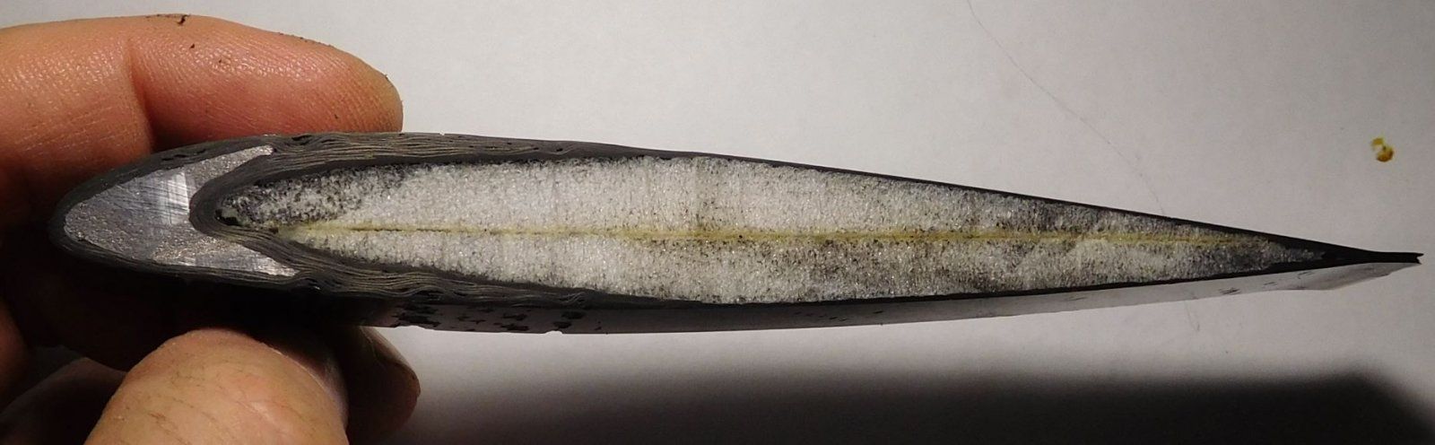

Вертолет по определению не может быть дешевым. Вам диплом сделать или реальную конструкцию с летными испытаниями и т.д.? Конструкция и стоимость зависит от необходимого количества лопастей, т.е. серии. Если один опытный экземпляр, то дешевле деревянный лонжерон выстрогать, обклеить стеклотканью, отшкурить по профилям, приклеить пенопластовый хвостики, вырезанные проволокой и все это обклеить обшивкой из стеклоткани. См. рис. Если нужна серия- тратите большие деньги на металлическую прессформу с нагревом, фрезеруете пенопластовый заполнитель, нарезаете C -образный лонжерон из угольного или стеклотканевого препрега, укладываете в нижнюю половинку прессформы, закрываете верхнюю прессформу и включаете нагрев. Есть и промежуточный вариант с прессформой из МДФ и выклейкой под вакуумом на холодную см. https://reaa.ru/threads/avtozhir-do-115-kg-drozd.100591/page-8#post-2028544

Вертолет по определению не может быть дешевым. Вам диплом сделать или реальную конструкцию с летными испытаниями и т.д.? Конструкция и стоимость зависит от необходимого количества лопастей, т.е. серии. Если один опытный экземпляр, то дешевле деревянный лонжерон выстрогать, обклеить стеклотканью, отшкурить по профилям, приклеить пенопластовый хвостики, вырезанные проволокой и все это обклеить обшивкой из стеклоткани. См. рис. Если нужна серия- тратите большие деньги на металлическую прессформу с нагревом, фрезеруете пенопластовый заполнитель, нарезаете C -образный лонжерон из угольного или стеклотканевого препрега, укладываете в нижнюю половинку прессформы, закрываете верхнюю прессформу и включаете нагрев. Есть и переходной вариант с прессформой из МДФ и выклейкой под вакуумом на холодную см. https://reaa.ru/threads/avtozhir-do-115-kg-drozd.100591/page-8#post-2028544

Если во главе угла стоит низкая себестоимость производства и обслуживания, то смотреть надо в сторону поршневых движков.
Также снизить себестоимость позволит избавление от ручного труда. Так при выборе технологии изготовления лопастей можно посмотреть в сторону экструдирования алюминиевого профиля. Тем более что в уже предлагаемых вариантах присутствует элемент произведенный именно таким образом. Профиль можно сделать сразу всей лопасти, а её крутку делать прямо во время её выхода из фильеры. Да, такая лопасть будет тяжелее, но её себестоимость будет просто копеечной

Самые дешёвые экструзионные из алюминего сплава, они тяжёлые конечно, но тысяч по 30р будет стоить одна лопасть. Композитная под 200.300тыр. Но это копейки, по сравнению с автопилотом за 10млн. Например и ещё столько же его настройка.

Дюралька вклеена? какой смолой проклеивали?
Это свинцовый груз, все собрано из немецкого угольного препрега, температура отверждения в пресформе -115 град., марку смолы не помню.
