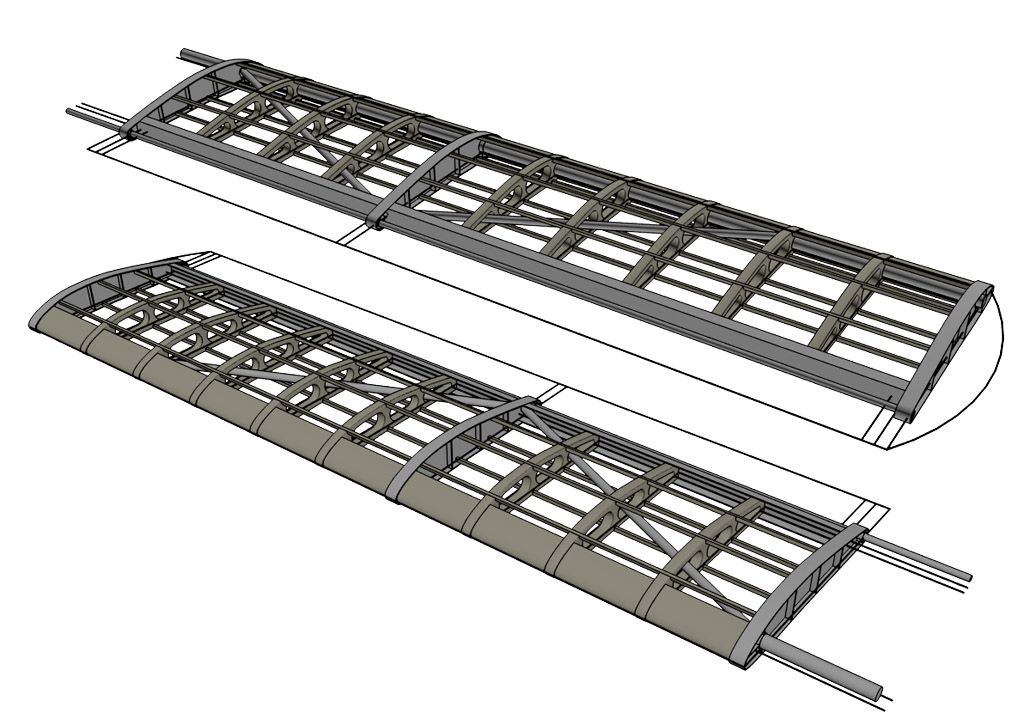

И так пришел я все таки к тому к чемему и пришел до этого с небольшими переделками. Почитал не мало...

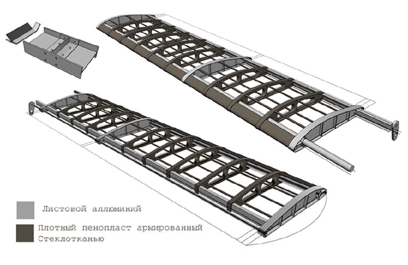

Эскиз в низу...  критика нужна сейчас не любая, выбраны материалы и технология постройки. Фанеру и тп. и тд. оставить при себе. Надеюсь ни кого это не обидел.
Серо-горчичный цвет это все тот же плотный пенопласт армированный стеклотканью, серый цвет теперь алюминий и дюралюминий который теперь не надо паять или клепать его мне выполнят цельнометаллическими на заводе.
еще раз повторюсь обшивка крыла не тряпочная, а стекло ткань пропитанная эбоксидкой (а то я так смотрю половина апанентов пропускает это мимо ушей).
Задний лонжерон теперь не сумбурно, а намеренно сделан из п образного профиля это упрощает крепления и у уменьшает эффект кручения.

Ощущение , что у вас бочка старой просроченной еБаксидки и вы горите желанием куда нибудь её прилепить. На металлическом крыле она как ....., ну вы меня поняли. :IMHO

По вашему крылу:
Есле посчитать на прочность, будет очень, очень тяжелым.
1.труба плохо работает на изгиб.
2. П образный открытый профиль плохо работает на кручение(труба наоборот хорошо), на изгиб лучше, но с тонкой стенкой и толстыми полками(есле будет из листа гнутый будет очень тяжелый).
3. после 20-30 процентов хорды крыла идет турбулентное обтекание на котором качество поверхности не важно, соответственно зачем декоративный пластик ?
4. двух лонжеронная схема заведомо тяжелее одно лонжеронной, так как лонжероны находятся не в месте максимальной строительной высоты соответственно действующие моменты выше, по мимо этого очень сложно распределить нагрузки между лонжеронами, сколько процентов от нагрузки воспринимает 1-й и второй неизвестно(нужен запас).
5. лобик из пены оклееной стеклотканью создаст дополнительный вес т.к. придется шпаклевать и шкурить и выводить поверхность.
6. Конструкция очень не технологична, вы определитесь либо ткань и трубы, либо пластик.
7. не с того начали. сначало смотрится сколько у вас времени и денег и что вы хотите, а потом изучают конструкцию крыла. Напишите сколько вашего драгоценного времени и денег вы хотите потратить.
Для такого самолета эта сумма должна быть около 10-15 тыс. долларов и 3-4 тыс. нормо часов(ваших будет 6-8 тыс.)
Готовы ли к этому, и не забывайте надо ещё и проектировать и расчитывать на прочность, и испытывать.
Я сейчас делаю пластиковый самолет, но я знаю что это очень очень долго, но мне это по кайфу(важен процесс).

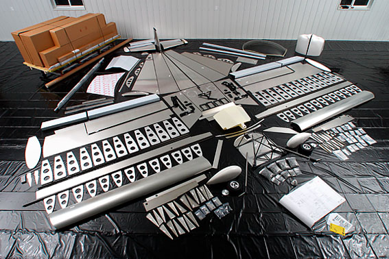

...самый "крутой и дешёвый*" на сегодня Motor Glider это Xenos от Sonex Aircraft Co.
...без альтернотивы!...ИМХО!...всё равно выйдет "ГЛАМУР"...
...а делается он из почти вот таких же "железячек"-КИТ-набора
...и не надо учиться 15 лет, как советовал @Magnum ;D
...работай плодотворно и собирай денюшку, а пока читай авиа-литературу...

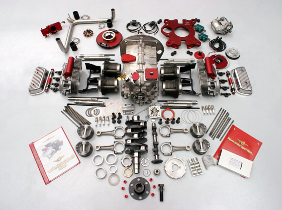

...и двигатель, дешевле чем Air Vee не найти!
*- Xenos Kit (base price)-$19,495Build and Fly for $31,680
