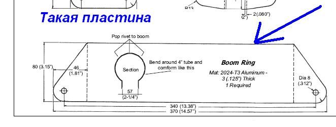

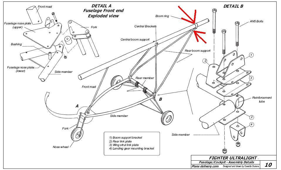

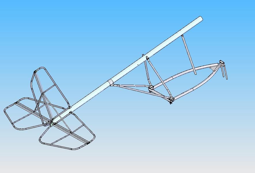

Пробую эти эскизы причесать в солиде и естественно начинают вылезать косяки и вопросы. Что то можно обойти, в чем то для начала разобраться. В частности сейчас у меня вопрос такого плана. Не нашел понятного вида и объяснения крепления задних вертикальных труб к фюзеляжной балке. Они парно крепятся при помощи согнутой вокруг трубы хомутом-пластиной. Но как, за какое место и как это работает пока не разберусь. Кто либо встречал такой узел? Сможет прояснить ситуацию?

меня смущает гибка труб в Fighter Ultralight
Меня нет 🙂 А серьезно, что смущает? Трубы почти прямые. Эта кривизна, как мне представляется, больше помогает избавиться от хитрых узлов и упростить сборку. Большие перегрузки этим стойкам не грозят и силы, приходящих на эти радиусы, совсем не велики.
Иначе бы 30 лет их не делали, если были какие проблемы.
А все же. Как крепится задная пара стоек???

то Хвост. Чего смущает-то. Хомут вокруг балки хочеш на заклепках, хочеш болтом. Блот через уши сквозь трубы. А вот , что-бы трубы не гнуть, можно вогнать сварные бужи. 🙂

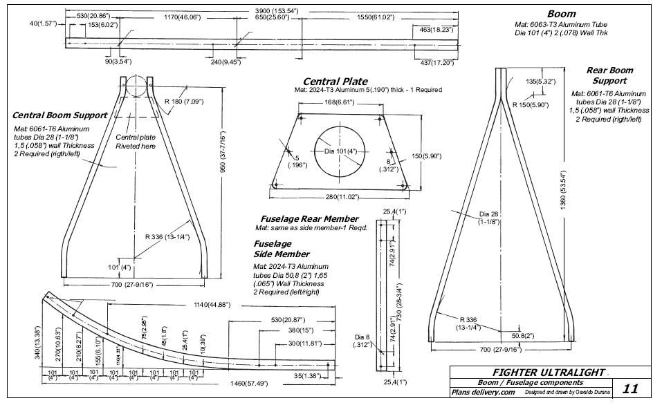

Материалы:
Труба - фюзеляж:
BOOM
Mat. 6063-T3 Aluminium Tube
Dia 101 (4") 2 (.078") Wall Thk
Передняя стойка:
Front Mast
Aluminum Alloy tube Dia 32 (1-1/4")
1,47 (.058") Wall Thk
Центральная стойка (за пилотом)
Centrall Boom Support
Mat. 6061-T6 Aluminum tubes Dia 28 (1-1/8")
1,5 (.058") wall Thickness
Задняя пара стоек
Rear Boom Support
материал и диаметр труб как у центральной стойки
Во первых строках своего поста, хочу обратить внимание еще раз на тот удивительный факт,что эти самые чертежи лежат на халяву и весят в ЗИПе ПДФа всего 814 кб. 🙂. И надо быть очень ленивым строителем аэропланов, что бы не суметь это скачать  ;D. И должен отдать должное, что формат этих чертежей, разительным образом отличается от рукописных традиционных буржуйских писулек в дюймах, которые невозможно читать без длительной тренировки.
Там же есть несколько страниц описания, но в ПДФ стоит запрет на его копирование. Потому в переводчик запихнуть не представляется возможным 🙁
Зато другой файл, с перечней номиналов и необходимых материалов, можно ухватить 🙂
Кстати дюралевые трубы там используются только в отвественных местах. Т.е. лонжероны крыла, 2 продольные гнутые нижнии трубы кабины и подкос под двигателем.
Все остальное из труб 6061-Т6 и 6063-Т3.

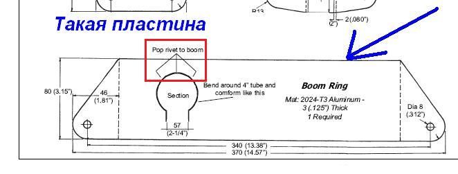

Хомут вокруг балки - понятно. Заклепками или болтом не понятно где?  :-/. Если крепим к балке, то в каких не указанных местах. Если можешь нарисуй на картинке. Ткни пальцем 🙂
Далее, допустим хомут закрепили как то. Уши этого хомута по идее должны обжимать с двух сторон и пару труб и крепится все это всего одним болтом?  😱. Так все просто или чего то не зватает для понимания средним обывателем ?
Заклепки вытяжные. три штука - одна сверху, две под 45, как указано на выноске. Где крепить - это на sheet 11 на Boom (6063-T3) нарисованы размеры, в какой-то из них - надо смотреть что за чем крепиться. Лениво качать чертежи.
Трубы как видно на рисунке крепятся чем-то "одним" (болтом 8 по размеру отверстия, скорее всего)
НО, я бы на таком не полетел
Блин, надо же так было протормозить  :STUPID. Мне то показалось, что эта выноска, расположенная на детали - некая высечка с боку. 😀

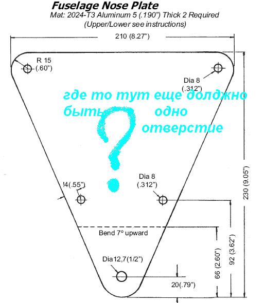

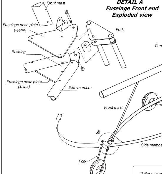

Размер на основной балки есть. В принципе +-80 мм по большому счету не столь принципиально, но все же этот размер до какого места хомута? Если нет четкой привязки, то придется поломать голову как окончательно крепить тележку к балке, под каким углом. Потому как и передний подкос под двигателем так же не понятно где крепить на носовой плите телеги.

Сравните размеры трубы на листе 11 с видом на листе 15.
Про бермудский треугольник - написано upper/lower see instructions. Нужны instructions.

Косяки есть даже на одной странице №11. Расстояние по центрам между парами труб - [highlight]700[/highlight] мм. А между ними труба поперечная, на которой они крепятся, там размер этой базы 730-2*25,4 =[highlight]679,2[/highlight]
Это ожидаемо, потому и осуществляю попытку утрясти в 3Д. А там уж каждый может вложить что то свое. Или не делать этого. 🙂
goodwin13 сказал(а):
Только не ставь заклепку сверху хомута. Перережиш трубу в самом нагруженном месте.
Думал на эту тему. Пока не знаю как лучше. С одной стороны ослабление от заклепки, с другой стороны приклепываем 3 мм ДЮРАЛЕВУЮ пластину  😱
Причем если заклепка по центру ширины пластины или даже ближе к кабине, то там должна нагрузка начинать уменьшаться. И на сколько можно ослабить трубу диаметром 101 мм со стенкой в 2 мм нержавейной заклепкой вопрос к специалистам. Я не знаю  :-/

Этой дырки под заклепку труба почти и не заметит, только ее раззеньковать надо, чтоб не было концентраторов.
