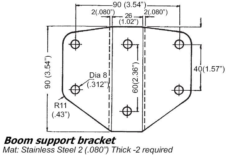

Кронштейн проще заменить, поэтому он сделан изначально слабже. ИМХО. А шайбы, возможно, нужны еще для уменьшения площади трения в узле.
Шайбы навариваются только на шасси  возможно для того,чтобы при ударе гнулся кронштейн,а не шасси.После-он заменяется,вот и весь ремонт.Если кронштейн усилить-возможно выворотит весь узел или погнет раму кабины.
Шайбы все равно где приваривать внутри или снаружи,но внутри потом они могут помешать приваривать всю косынку к трубе шасси.

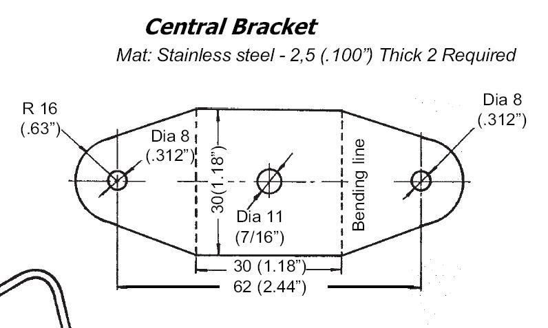

А в чем проблема ? Если не влезает в кронштейн,надо его увеличить немного (расширить).
Да и на чертеже вроде 26мм+2+2=30 мм до пунктира сгиба.То есть 22мм труба+(2+2)толщина кронштейна+(2+2)наварка шайб=30мм .Вроде сходится.
Какая интересная темка ... сам уже очень большое время выбирал что построить и не малое время кручусь и над этими чертежами, собственно потому что на них остановился ... инструкции перевел и даже перевод стилизовал под чертежи и под английский вариант, хотя коряво наверное немного, но смысл понятен, потом перешлю их вам 🙂
Да, ляпы там есть, я не владею такими программами, поэтому взялся все рисовать вручную, в натуральную величину. и вот к примеру когда я начертил профиль крыла со страницы 9, то получил что при тех размерах в районе 14 сечения там где размер стоит 189, получиться горб на крыле, для плавности форм я бы так 170 взял, а в 12 не 171, а 172 ... не думаю что там такой горабтый профиль взят ... хотя название этого профиля я так и не смог найти  🙂
Шайбы все равно где приваривать внутри или снаружи, но внутри потом они могут помешать приваривать всю косынку к трубе шасси.
А в чем проблема ? Если не влезает в кронштейн, надо его увеличить немного (расширить).
Спасибо. Проблем увеличить нет, просто хотел себя проверить. Одна голова - хорошо, а много внимательных глаз - еще лучше 🙂
Да и на чертеже вроде 26мм+2+2=30 мм до пунктира сгиба .То есть 22мм труба+(2+2)толщина кронштейна+(2+2)наварка шайб=30мм .Вроде сходится.
Не сходится. По расчету с 3мм шайбами получается 32 мм 🙂 Если исходить, что 26 мм - ширина плоской площадки кронштейна, 2мм - радиус загиба 2мм пластины, то получается 30 мм внутренний просвет.

И расширяем кронштейн до 32 мм.  Наверно за счет большего радиуса сгиба.

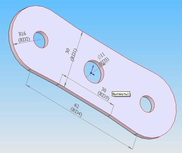

Как нарисовать по этим размерам такую развертку?  😱
У меня получается только как внизу  😛

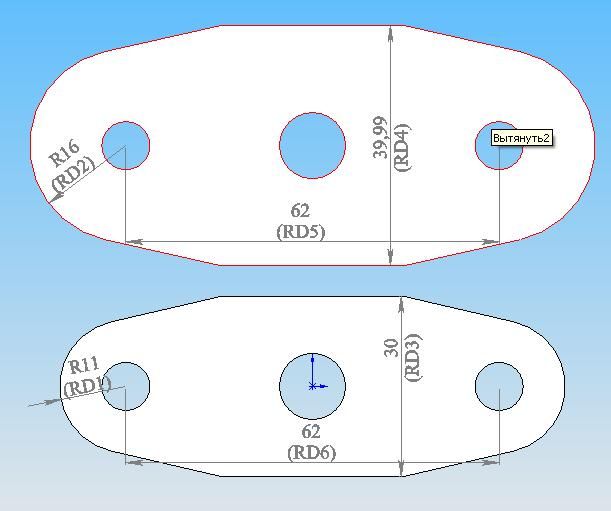

В данном случае наверное надо отталкиваться от трубы. Это та же труба на 28 мм, с другого конца которой стоит вот такой кронштейн под две таких трубы.  Так же не совсем понятно с местом и размера сгиба. Т.е. если труба 28, то по логике вещей и расстояние между щеками должно быть 28. Тут же хотя и одинаковый размер линии сгиба в 30 мм, но что он обозначает относительно чего, не совсем понятно.
По поводу ошибки в размерах на предыдущей картинке, то скорее всего это либо не правильный радиус и по аналогии с нижней скобой он равен 11 мм, либо с 16 радиусом сама пластина должна быть шире на 10 мм. Внизу пара вариантов вместе.

Точно ... что-то не сходится, скорее всего тут просто надо брать радиус 11, здесь 16 взяли скорее всего со скобы крыла на странице 7, она выглядит полностью так же, только вот разница что там ширина не 30, а 54 ... наверное оттуда ноги растут, а еще на странице 12 есть кронштейн для шасси, там радиус 13 взяли для ширины 35! А я до этой детальки не дошел еще чертить, значит все же правильно все переносить в натуральную величину, так ляпы и находятся!!!
А на нижнем кронштейне они сделали такой же допуск как и на верхнем, что бы не впритык влезала, а был зазор по одному миллиметру с каждой стороны, винтом сожмется. Ну или хотя бы от того что сгиб не будет же жестко под 90 градусов, будет все равно какой-то радиус, по миллиметрику на него уйдет и будет точно под трубу 🙂
