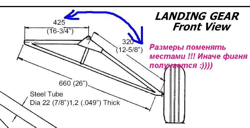

Вылез еще один подарочек  ;D На странице №13. Ладно, нет длинны связи между осью и длинным нижним рычагом. Она вычисляется, но перепутать местами размеры  :STUPID.
А это понимешь только при сборке, когда рычаги мешают друг другу.

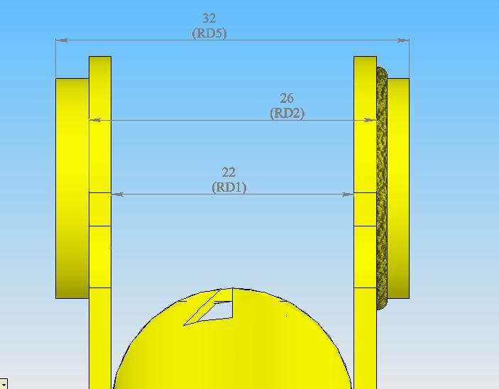

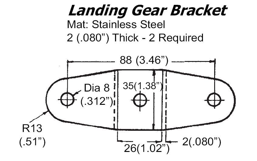

Но вернемся к нашим баранам. Требуется версии всех желающих, как должна быть согнута такая развертка ?

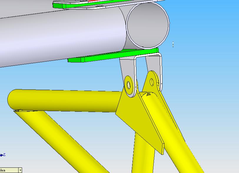

У меня как, можно догадаться, не стыкуется рычаг шасси с этим кронштейном. Может опять чего туплю.  :-[

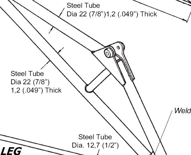

Зайдем с другого бока.
1. Существует ли разница и влияет она на прочность и надежность крепления,  если будут снаружи приварены усилительные шайбы или внутри ?
2. Обязательно ли нужно, что бы крепление рычага было внутри согнутого кронштейна?
3. Если у нас усиливается 2мм пластина на рычаге, то требуется ли усиление 2 мм ответной скобы? На приведенных чертежах ничего подобного нет  :-/

1. Существует ли разница и влияет она на прочность и надежность крепления,  если будут снаружи приварены усилительные шайбы или внутри ?2. Обязательно ли нужно, что бы крепление рычага было внутри согнутого кронштейна?
что-то как-то ... не нравится...  и не пойму, зачем там приваренные усилительные шайбы? может не надо никаких приваренных шайб? а взять пластину не 2 мм, а 3 и внутри кронштейна разместить резиновую втулку, как в узле крепления рессры ГАЗов - там резина на скручивание работает. а  болт затянуть посильнее!
а может этот узел совсем изменить и поставить там сайлентблок?
или я что-то не понял?!
Шайбы вполне логично увеличивают пятно контакта болта и кронштейна. Тем самым распределяя усилие среза по большей площади. Если продолжать быть логичным, то по мне надо такие же шайбы и на ответном элементе приварить. Можно конечно и не варить, сделать проще, применить не 2 мм лист, а скажем 4мм. Но при некотором упрощении это уже лишняя масса и гнуть сложнее.
Узел, на сколько я могу судить, на кручение совсем не должен работать. 🙂 Это ось, относительно которой рычаг перемещается в вертикальной плоскости. Соответственно должен держать определенную вертикальную силу, пока геометрия рычага в порядке. В случае подлома стойки, узел наверняка сворачивается.  А угол кабины/фюзеляжа должен быть значительно более живучим. Во всяком случае такое впечатление у меня создается.
