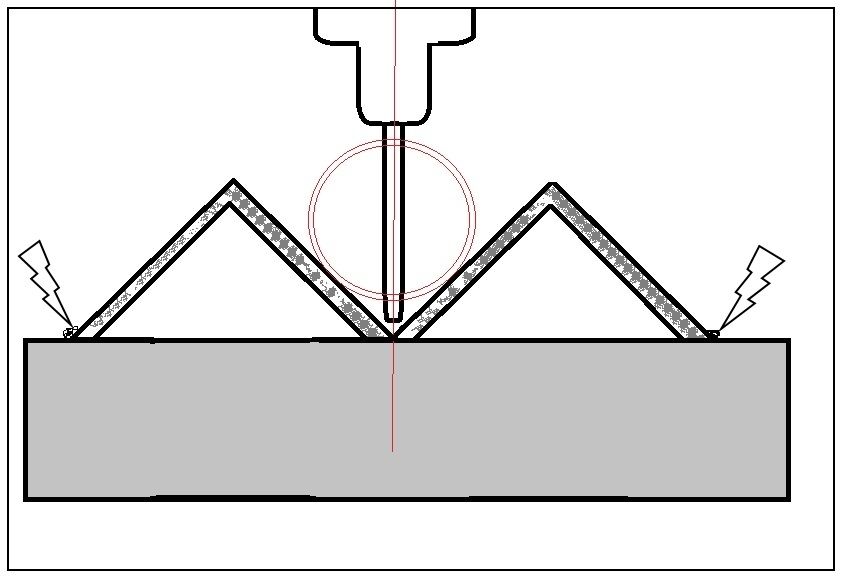

Что бы ваши кондукторы сделать фрезерный станок нужон,а на нем и так без проблем засверлить любую трубу можно при наличии оного.. и кондукторы не надо. :🙂
Самый простой кондуктор это 2 уголка длиной 20 см..сварены по рисунку ниже комментарии не нужны думаю....можно прилепить сразу к плите...сверло ориентруете по центру уголка и вперед.. 😉

Анатолий 32  в ответе 1030 вы черканули  схемку кондуктора, всё равно ровно просверлить не получится потому , что трубу вам всё равно придётся перемещать вдоль уголков и вы всё равно сдвинете её в ту или другую сторону, да и труба не идеально ровная. Если сверлить по этой схеме , то уголки нужно брать по длине трубы , крепить это всё к идеально ровной доске по длине трубы, чтобы потом всю эту конструкцию протягивать под сверлом . Или наоборот если сверлильный станочек не большой можно его двигать вдоль идеально выставленной в горизонте конструкции, опять же если пол ровный по которому будет перемещаться станочек. А так вариант хороший.
Все здравствуйте! Всех с наступающим Великим Днем! Завтра кольцо сволочей порвут наши предки! Дай Бог им здоровья! По теме, чтобы на трубе была прямая линия надо на поверхности выложить их больше 1 (00- вид с торца) и сверху поперек протащить отрезок другой трубки или графита (мягкого).Соответственно закрепить трубы дабы не ерзали. 😉

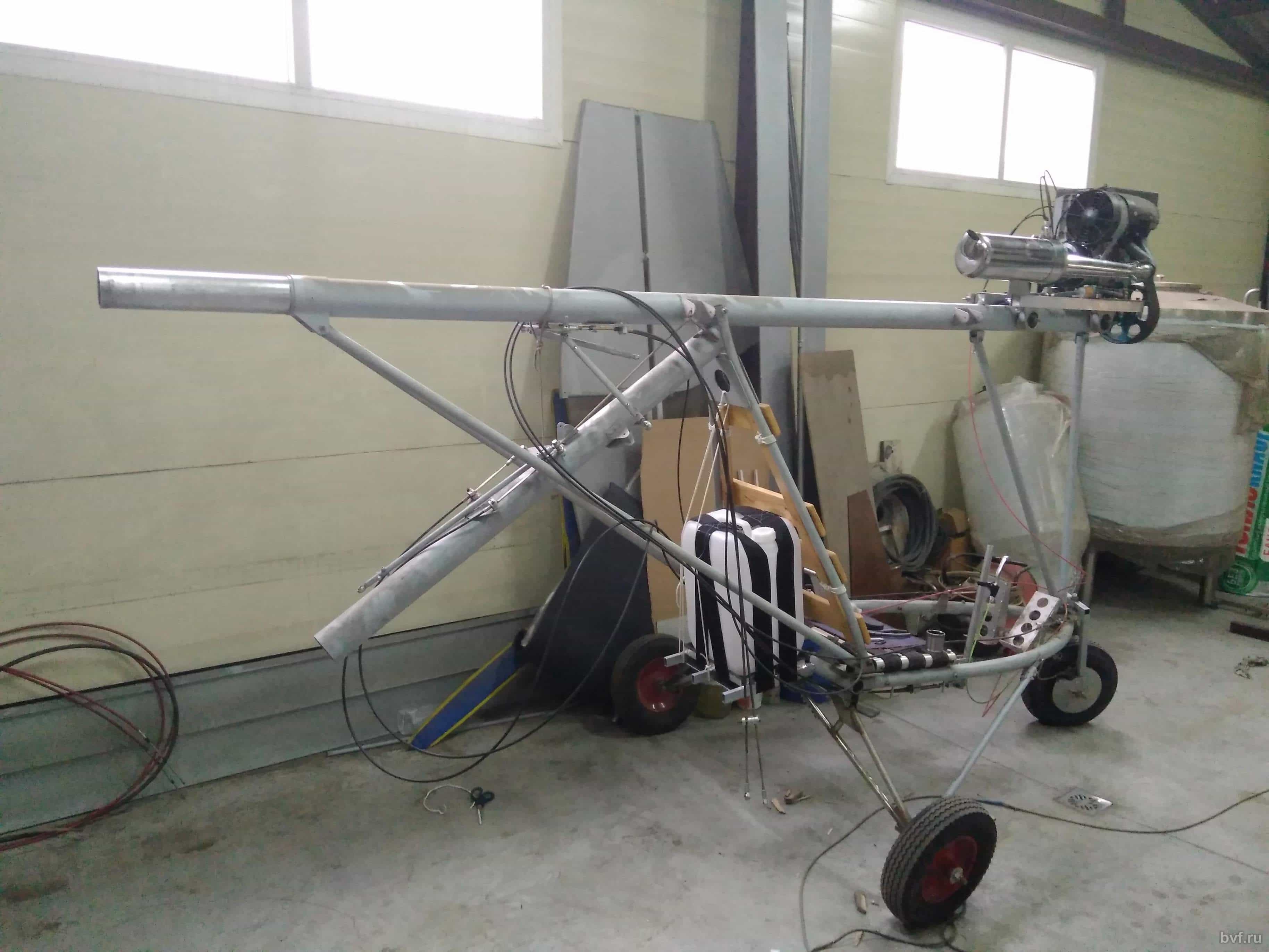

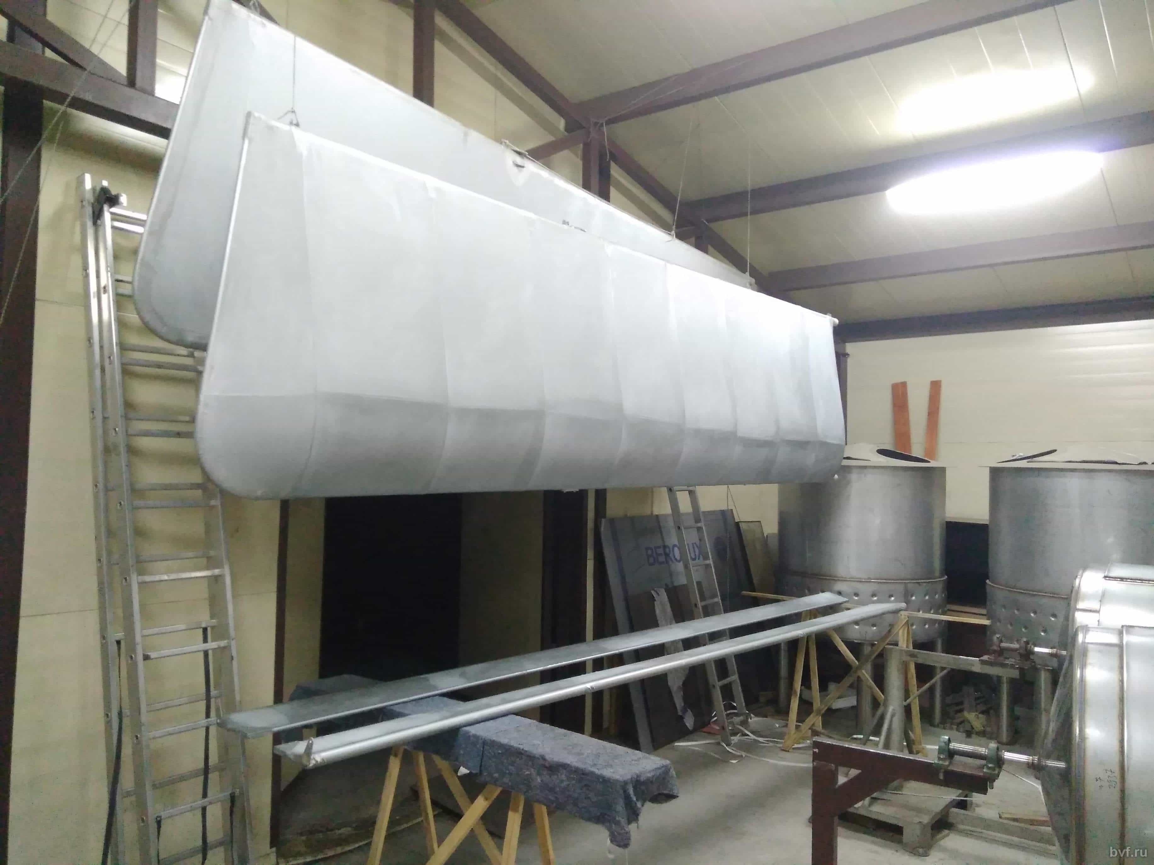

Хочется оживить ветку. После долгих сборов построил таки я себе самолетик по мотивам Flightstar.
Отступлений от конструкции было достаточно много. Плюс документация из инета это не чертежи, а больше эскизы отдельных узлов.
Что в чертежах сделано плохо: - передняя стойка - надо делать на подшипнике иначе рулить сил не хватит и жить она будет до первой жесткой посадки но и амортизация тут не нужна, на колесо в статике приходится всего 20 - 25 кг нагрузки, шины вполне достаточно; -крепление элеронов - в полете трубы-лонжероны прогибаются, это приводит к закусыванию на виражах, приходится из виража вытаскивать самолет педалями; мотор на балке - вибрация двигателя и реактивный момент винта расшатывает балку и как следствие раскачивает хвост, неприятно, надо крепить с дополнительными опорами как в Fantom. А так самолет с правильной балансировкой летает довольно неплохо.
со стареньким РМЗ500 и винтом Галаса 1684мм взлетная 60 км/ч, а максималка 120, при 5000 оборотах держит 80-85 км/ч. Живьем посмотреть можно тут
