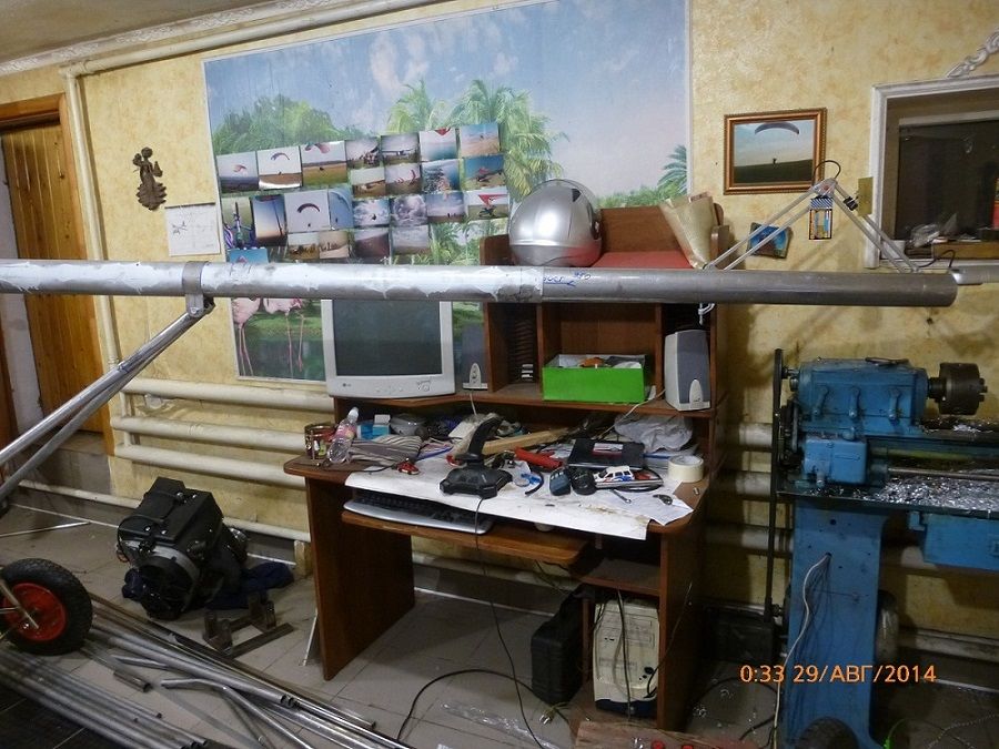

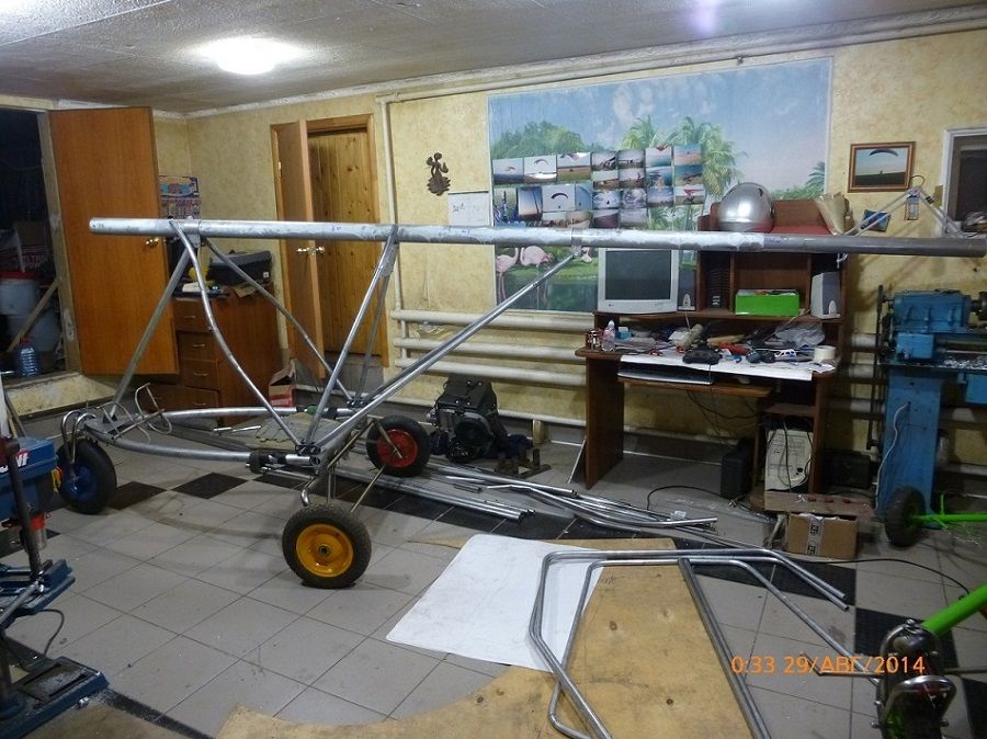

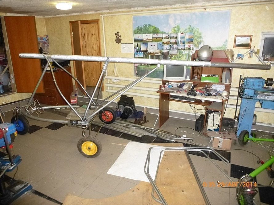

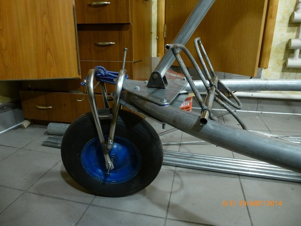

Доброго времени суток. за проект выбрал файтер, но с изменениями. Столкнулся с такой проблемой, изначально была труба 85х2 3 метра, решил ее поставить за основу, докупил 75х2 , состыковал. получилось следующее при нагружении труба гнется и довольно существенно. т.е. стандартный вариант расположения подкосов не пойдет, понимаю что стыки это не очень хорошо но имею, что имею. В связи с этим прошу совета, я вижу выход либо в перемещении либо установки дополнительного подкоса практически в самый конец трубы, замена подкосов на троса, либо замена всей трубы. По первому варианту, может действительно подкосы установить подальше в середину стыка, труба 75 мм загнана в 80-ю на 95 см, но тут сомнения выдержит ли 75-я труба ту схему крепления стабилизатора и киля как предлагается в проекте? по тросам не вижу перспектив т.к. можно было просто поставить небольшую трубу как на пилигримме, теряется смысл толстой трубы. в третьем варианте имеется труба 130 мм от поливалки, внешне очень грамосткая не хочется ставить на одноместный, но если так подумать ее вес 4-х метрового куска 9 кг, а всей балки что у меня 8 кг, т.е. на кг больше, но и проблемы уходят. какие будут мысли, спасибо

фото

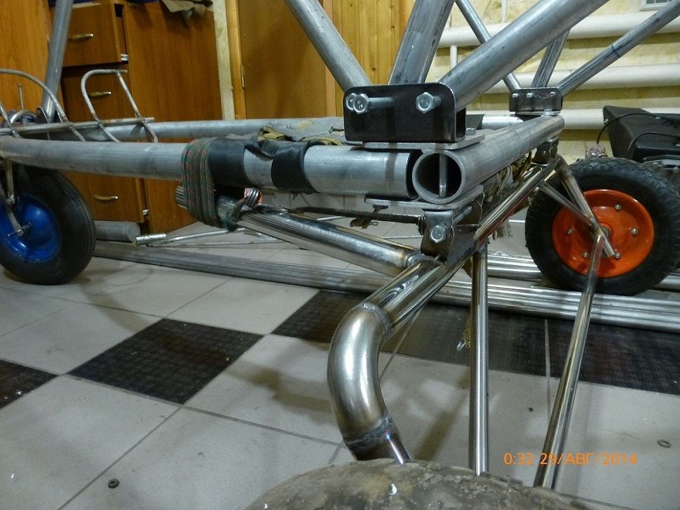

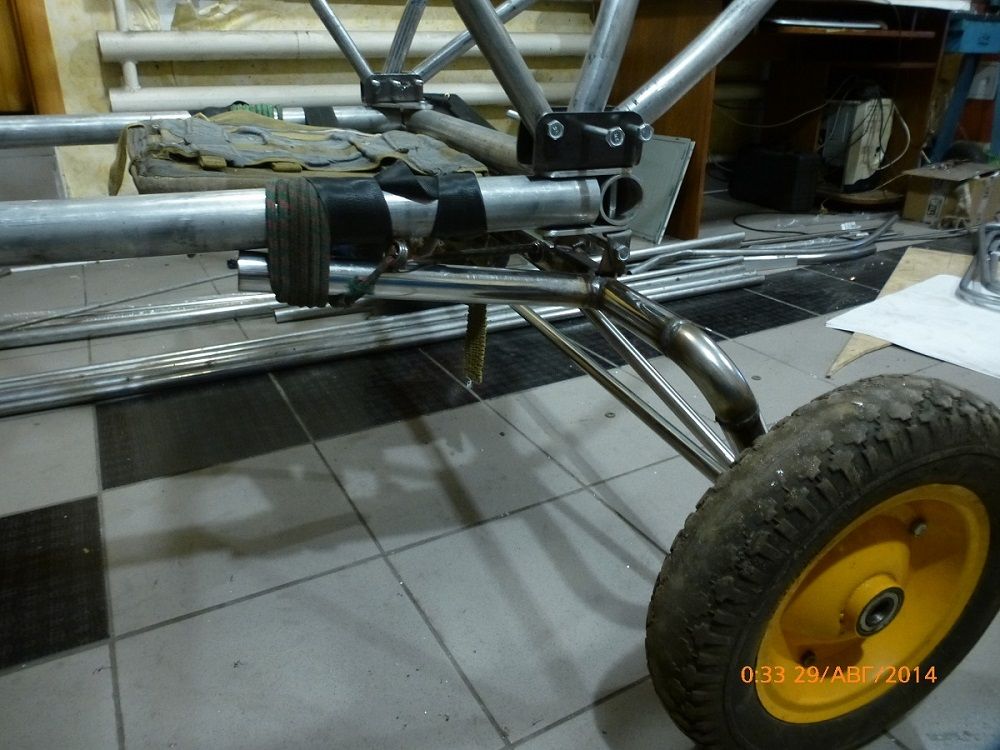

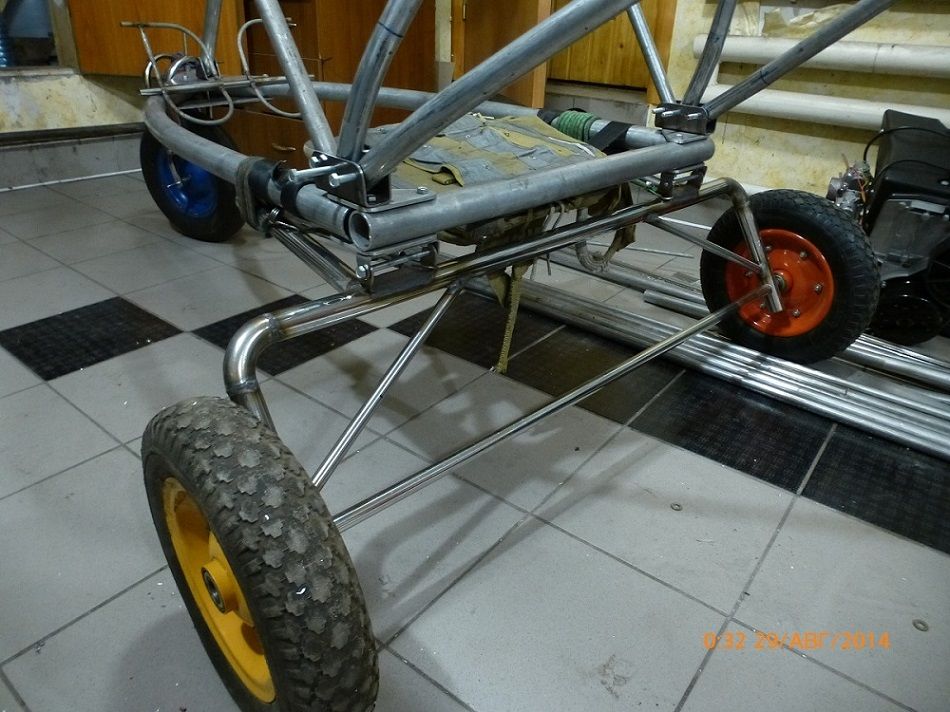

труба между колесами это для центровки при сварке, ее не будет, будут оськи. Колеса от тачек, но я их переделываю, заменяются подшипники, устанавливается между ними распорная втулка, резина меняется либо на скутерную, либо авиационную, пример переднее колесо

Сместите точку поддержки хвостовой балки на 300-400 мм. к хвосту и всё будет нормально. А от поливалки 130х2,5 мм. лучше оставьте для двухместки типа "Dual Bird".
спасибо, попробую, только переделаю узел крепления стабилизатора.

пока занят работой трубу не спишу пилить от поливалки. Мысли такие, если оставить 75х2 , то считаю вариант как в проекте не подойдет. Киль сильно вынесен вверх, что задает кручение, стабилизатор по большому счету сидит в прорези. Думаю эти сверления и пропилы сильно ослабят трубу. думаю если делать так, то стабилизатор лучше сделать целиковым как например у "Бекаса" и закрепить его ниже трубы, естественно с заданным установочным углом, силовую трубу на которой крепятся петли РВ сзади трубы посадить не в прорези а через пластины.
