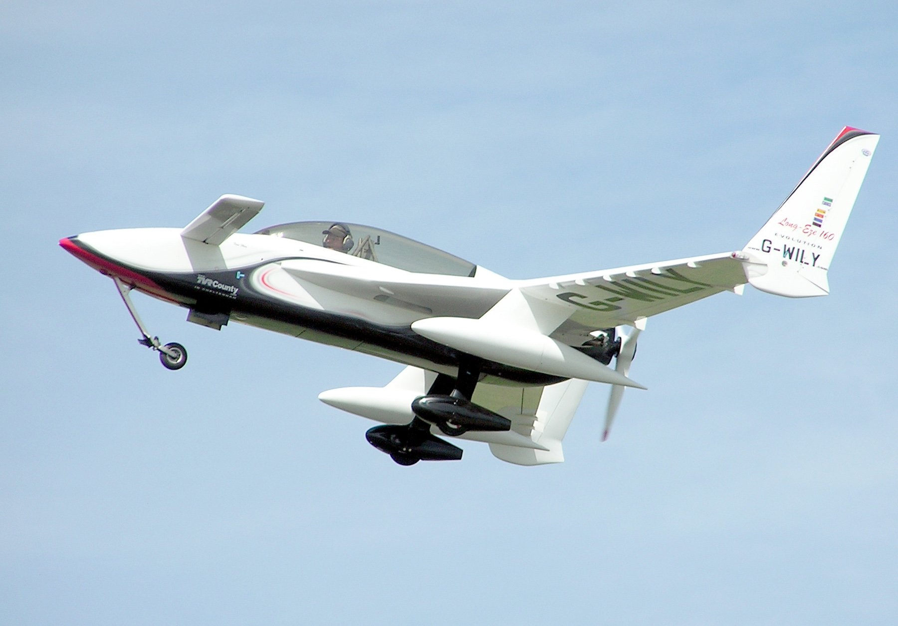

Обычно треугольнички под элеронами на пилотажных самолетах разгружают ручку на больших скоростях. Для чего Питер их поставил себе? Даже на реактивных изи их небыло.  Подобная схема самолета для длительных круизных полетов с минимальными эволюциями.
Я эти "лопатки" видел, но промолчал. Для чего они в "круизном" самолёте?
Наш мистер Malish очень и очень далек от действительности. Противофлаттерные компенсаторы показывает. И невдомек нашему конструктору он простите "техническому директору" что там и зачем в этих блин канардах. Итак по теме. Как я понимаю речь идет о продольных ребрах которые видны на модели снизу главного крыла
Эту "примочку" после полетов модели установил Джефф Керло и с ее помощью ликвидирован так называемый додж эффект когда канард начинал раскачиваться вдоль оси полета на подобии качели.
Речь идет не о продольных ребрах. Одно,кстате, у Питера имеется перед винглетом. Я о треугольничках подвешаных на кронштейнах под элеронами. Вы Андрей  хоть те ролики ,что выкладываете сами то смотрите?)))

Эти пластинки вдоль передней кромки, всего лишь немного лечат опасный срыв стреловидного крыла с сужением.

На вериизи они стоят по умолчанию из-за бОльшей стреловидности крыла чем у лонгизи .На лонгизи , при тренеровочных полетах на канард ставят вихревые генераторы, а на крыло эти пластинки чтоб и на крыле увеличить крит. угол атаки.

Рутан таких образом "настроил"   свои утки , что при резкой даче ручки на себя, неважно, на взлете или в полете ничего страшного не произойдет. Эта настройка происходила оч долго и кропотливо. Вы откройте чертеж лонгизи или вэриизи и  увидите что рв на канарде больше 20 гр не отклоняется вниз.
Если Питер вешает балласт 50 кг  на нос , это значит что  схема не отстроена как надо.
позади элевонов
Элевоны это смесь элеронов и руля высоты, применяется на ЛК.
Вы хотите сказать что при отклонении РВ на канарде на крыле проиходит одновременное вверх отклонение обоих элеронов?) у Питера?

Ну вот представьте, самолет сбалансирован в воздухе. Идет на посадку.Увеличивает как Вы сказали площадь ПГО , при этом смещая фокус самолета вперед и уменьшает запас  продольной устойчивости, который в схеме утка и так мал.

Извините Коллега - не представляю: Ваше заблуждение основано на том что надо что то делать с рулями высоты на посадке. Полное заблуждение. НИЧЕГО ДЕЛАТЬ НЕ НАДО. Канарды при посадке не нуждаются в изменении положения рулей высоты. канарды как раз наоборот : просто снижают скорость и самолет сам чуточку задирает нос и тормозит. При этом мы НИЧЕГО НЕ ТРОГАЕМ кроме подачи топлива на двигатель.
Рули высоты в канардах понятие весьма своеобразное. обычно их лучше совсем не трогать. Летит себе и летит. Практически все элементы маневров в воздухе достигаются путем изменения скоростей, положения элеронов (дифференциальное) и Рулей Поворотов (раддера) Самолет канард летает очень быстро. Взлет и посадка на нем - требует особой подготовки - ввиду очень длинного по сравнению с другой "традиционной" техникой разбега и пробега. Руль высоты мы используем в основном на очень больших высотах когда нужно к примеру поднырнуть под облако или наоборот очень быстро набрать высоту чтобы предотвратить  какое нибудь опасное столкновение например с птицей или там с дроном. Тогда даже малейшее подтягивание ручки на себя дает стремительный рывок вверх = истребитель да и только. Когда толкаешь ручку вниз получаешь эффект невесомости - самолет ныряет вниз на несколько секунд пока хватает сил удержать ручку. Потом все само восстанавливается но за эти пару секунд душа уходит далеко в пятки
