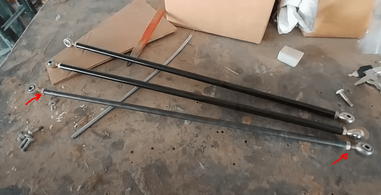

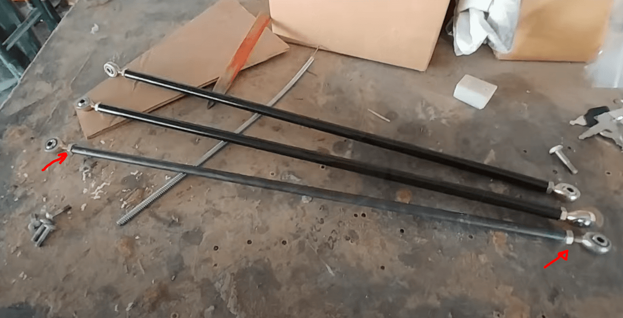

Тяга с резьбовыми наконечниками с обоих концов на контргайках?
Вот так вес и набирают! По авиационным понятиям, эти наконечники очень тяжелые, поэтому выпускники Хогвартса в один конец тяги ставят дюралевый нерегулируемый наконечник с закатанным в него подшипником, а в другой-резьбовой стаканчик, в готорый вворачивается ушковый шарнирный наконечник. 🙂 А программисты- делают так.
Ну так делают не только программисты а все кто покупает эти тяги на Аэроспрюсе
Вы не поняли, речь не об наконечниках, а о тягах, как сборочных единицах. Те, кто хочет сделать проще и дешевле, делают так, как вы показали. Кто стремится к весовому совершенству-делает так, как я описал.Совершенно уверен что и в штатовских авиастроительных фирмах тоже. Кстати, и шарнирные наконечники в авиации несколько иные-чуть тоньше и легче, чем ширпотребовские доступные нам.
На Туполеве, 214-м, есть тяги с резьбовыми наконечниками с обоих сторон, и резьба на обоих концах правая! На 204-м, думаю что тоже)
Запомнилось, с преддипломной практики
Заразились. Не, так нельзя. Тогда, хоть один конец "намертво" законтрить надо, чтобы не скрутилась в одну сторону и не выпал один резьбовой наконечник..
давно не заходил сюда, похоже Питеру еще много работы.... недавно увидел "pipistrel pantera" - очень понравился самолет... цена правда.... не детская.. но форма и характеристики впечатляют.. хоть и не канард...
Там всё хитро сделано, для регулировки системы. Работает как тандер. Законтрить - это обязательно.
